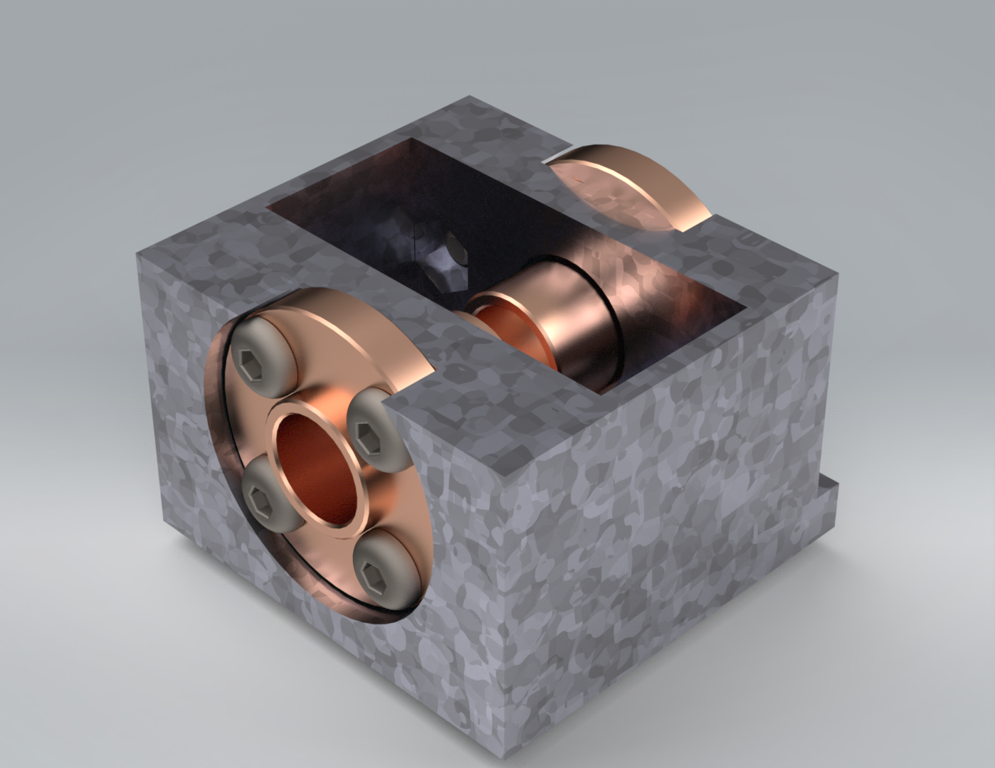

Решание - использовать две гайки, и ими компенсировать люфт. Например, сделав для них такое крепление - одна гайка сразу фиксируется жестко, вторая крутится вокруг оси до выборки люфта, потом фиксируется.
Безымянный проект 6.png (3706 просмотров) <a class='original' href='./download/file.php?id=188680&sid=476d1057c8d1e1f10b6902abea85f266&mode=view' target=_blank>Загрузить оригинал (1.27 МБ)</a>
Безымянный проект 7.png (3706 просмотров) <a class='original' href='./download/file.php?id=188681&sid=476d1057c8d1e1f10b6902abea85f266&mode=view' target=_blank>Загрузить оригинал (1.22 МБ)</a>
P.S. Да, это не имеет никакого отношения к ШВП, это гайки для трапецеидальных винтов.
Посмотрел что такое MPCNC - зачем в этом консольном ужасе вообще компенсация люфта. Там и так все очень грустно.

Износ там будет равномерный по обоим гайкам вне зависимости от длины. А крепление - его и распечатать можно на принтере, если вы не металлы обрабатываете на своем станке, что маловероятно с учетом выбора ходового винта. У меня из PETG уже год работает - отлично. По вашему чертежу совершенно не ясно, как вы "желтой" прокладкой что то компенсировать будете. Компенсация в любом случает предполагает какую то регулировку.
