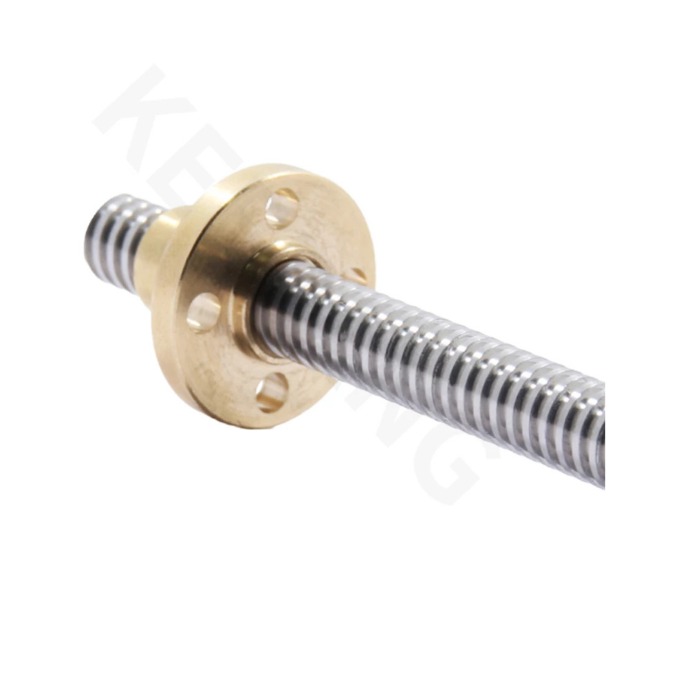

Гайка на ШВП винт, чуть чуть больше чем нужна и есть небольшой люфт,Купил ШВП с гайкой но сразу не глянул есть и есть, Собрал себе MPCNC На ось z нужен Швп, А эта гайка люфтит. Новую заказал но ждать долго Алиэкспресс, живу в деревне Хренов корновирус мешает выехать куда нибудь.... Можно Ли Туда чЯвото запихать, или просто попробовать прижать её чем небудь? Или просто распечатать её? Не будет ли проблем с распечатаной гайкой?

Это не ШВП

а это точно ШВП?,скорее трапеция 8 шаг 2 мм.
проще всего выбрать люфт перекосом гайки,если нет втарой гайки

К сажелению нет, но мне просто гайку чуть ли не под шаг 3мм дали такое ощущение, в верх и в низ не будет ходить?

У них у всех люфты приличные, так-что и новая такая-же будет. Но из двух уже можно будет сделать одну без заметного люфта. А на счет того что у гайки шаг 3 мм, это из области фантастки. Вы бы ее не смогли закрутить. Мне китайцы прислали два винта и 4 гайки один винт и 4 гайки с шагом 8 мм, а второй винт с шагом 2 мм. Я честно пытался закрутить, но ничего не вышло.

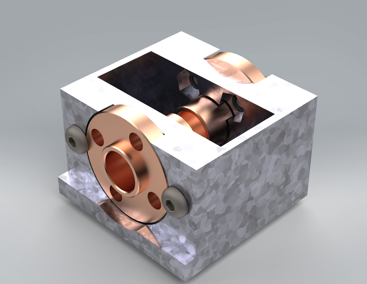

Решание - использовать две гайки, и ими компенсировать люфт. Например, сделав для них такое крепление - одна гайка сразу фиксируется жестко, вторая крутится вокруг оси до выборки люфта, потом фиксируется.
Безымянный проект 6.png (3547 просмотров) <a class='original' href='./download/file.php?id=188680&mode=view' target=_blank>Загрузить оригинал (1.27 МБ)</a>
Безымянный проект 7.png (3547 просмотров) <a class='original' href='./download/file.php?id=188681&mode=view' target=_blank>Загрузить оригинал (1.22 МБ)</a>
P.S. Да, это не имеет никакого отношения к ШВП, это гайки для трапецеидальных винтов.
Посмотрел что такое MPCNC - зачем в этом консольном ужасе вообще компенсация люфта. Там и так все очень грустно.

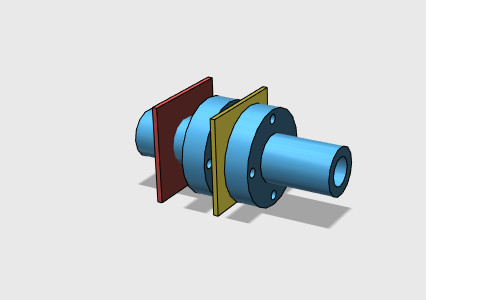

Спасибо за ответы: Подсказали мне решение, Так как вы показали никак не получается, сделаю так, Жёлтая прокладка будет компенсировать люфт, а по красной я хочу обрезать... Вторую гайку. Просто не быстро ли выработается обрезанная гайка при небольшой длине?

Износ там будет равномерный по обоим гайкам вне зависимости от длины. А крепление - его и распечатать можно на принтере, если вы не металлы обрабатываете на своем станке, что маловероятно с учетом выбора ходового винта. У меня из PETG уже год работает - отлично. По вашему чертежу совершенно не ясно, как вы "желтой" прокладкой что то компенсировать будете. Компенсация в любом случает предполагает какую то регулировку.

Просто напечатаю пружинную прокладку, Буду болтами регулировать компенсацию, И это да весело и просто уже 3-ю прокладку пичатаю, Вначале сделал её на 2мм потом на 5мм сейчас печатаю на 1см. С 5мм всё ок но нет регулировки на будущее, Думаю вообще вставить кусок резины толстой но боюсь что от вибрации будет или зажимать или слишком ослаблять

Дело ваше - любое пружинно-резиновое поделие только визуально даст отсутствие люфта. При нагрузке же люфт как был, так и останется.
