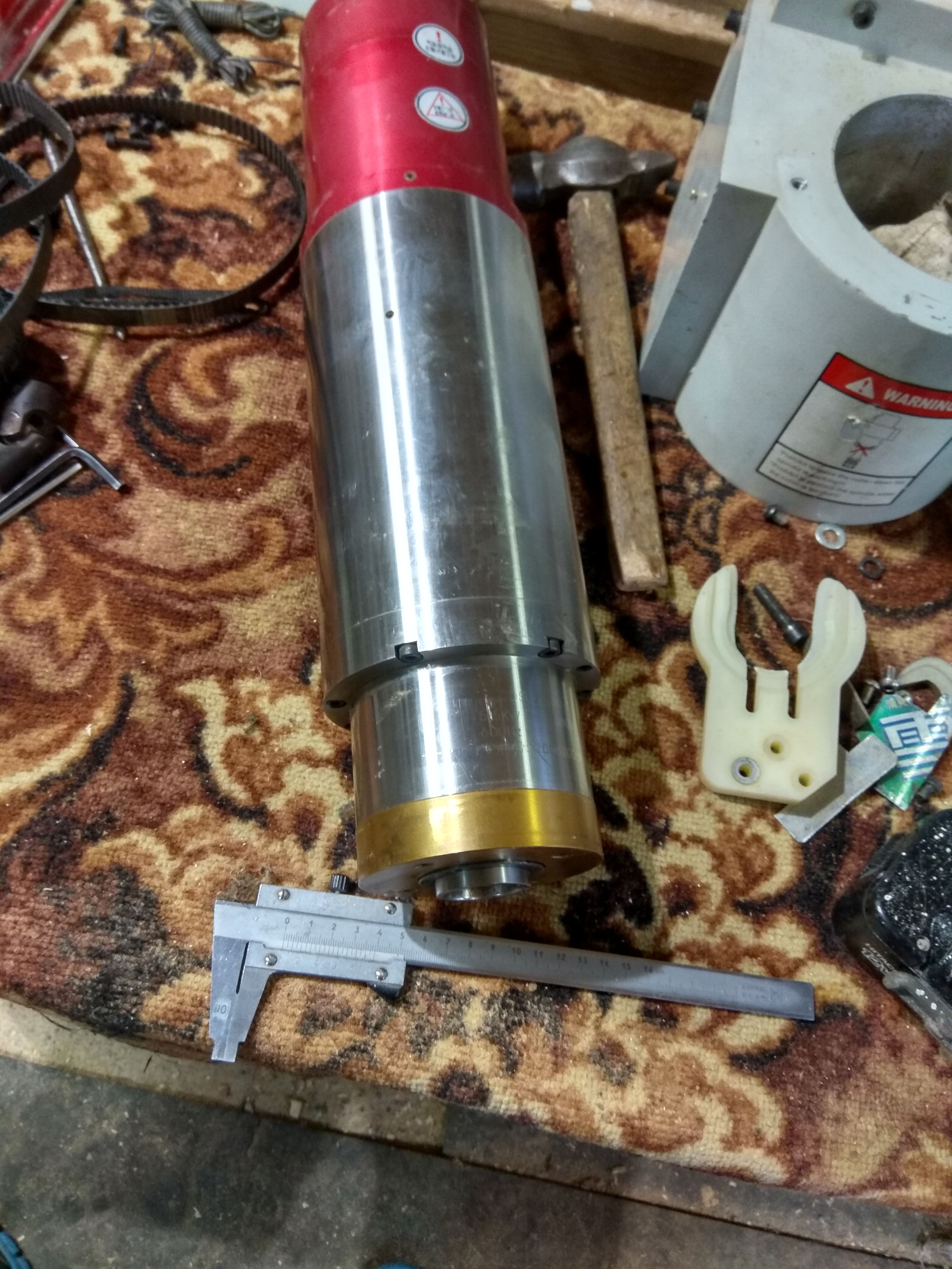

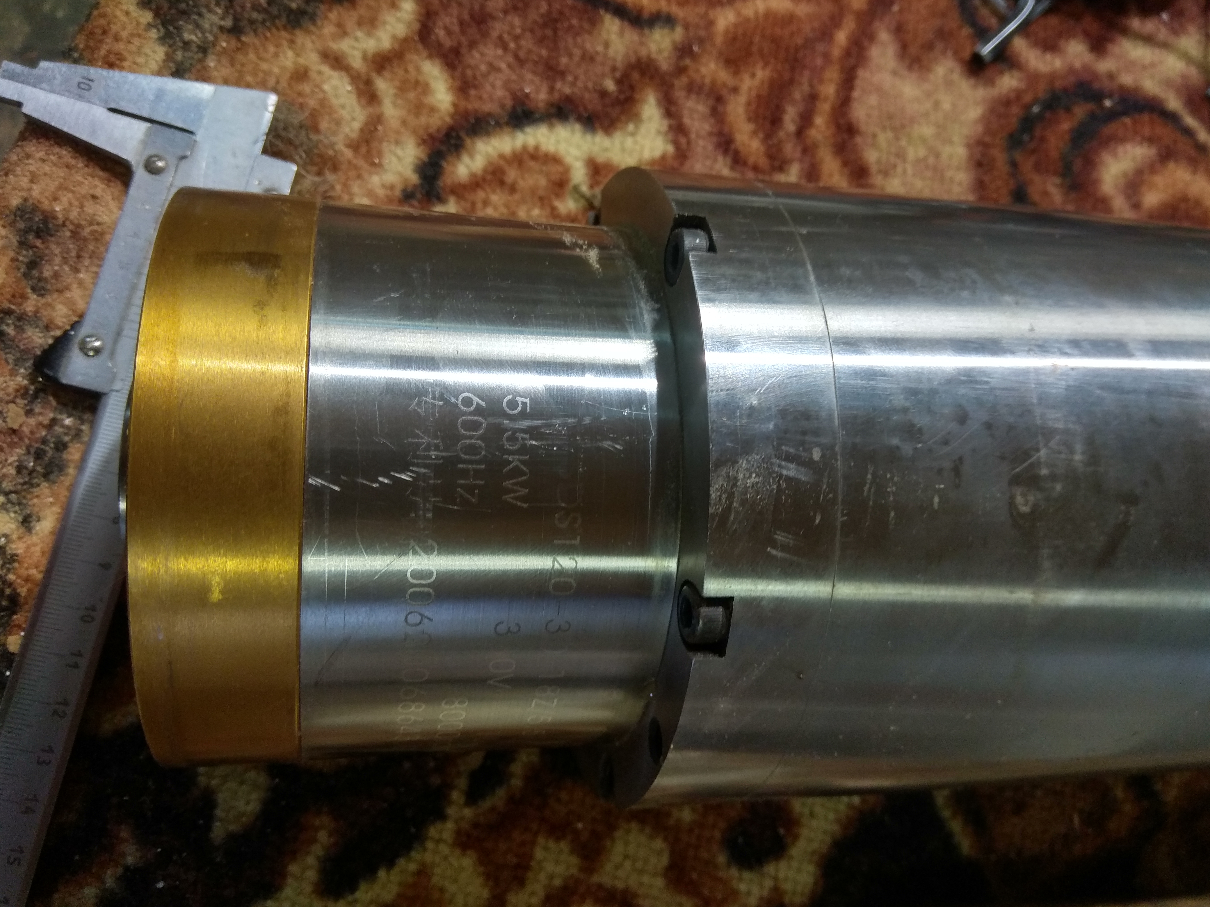

Понятно что это воздушный пыльник на фото жёлтое кольцо под конусом..
Подскажите где купить подшипники дуплекс на sds120??

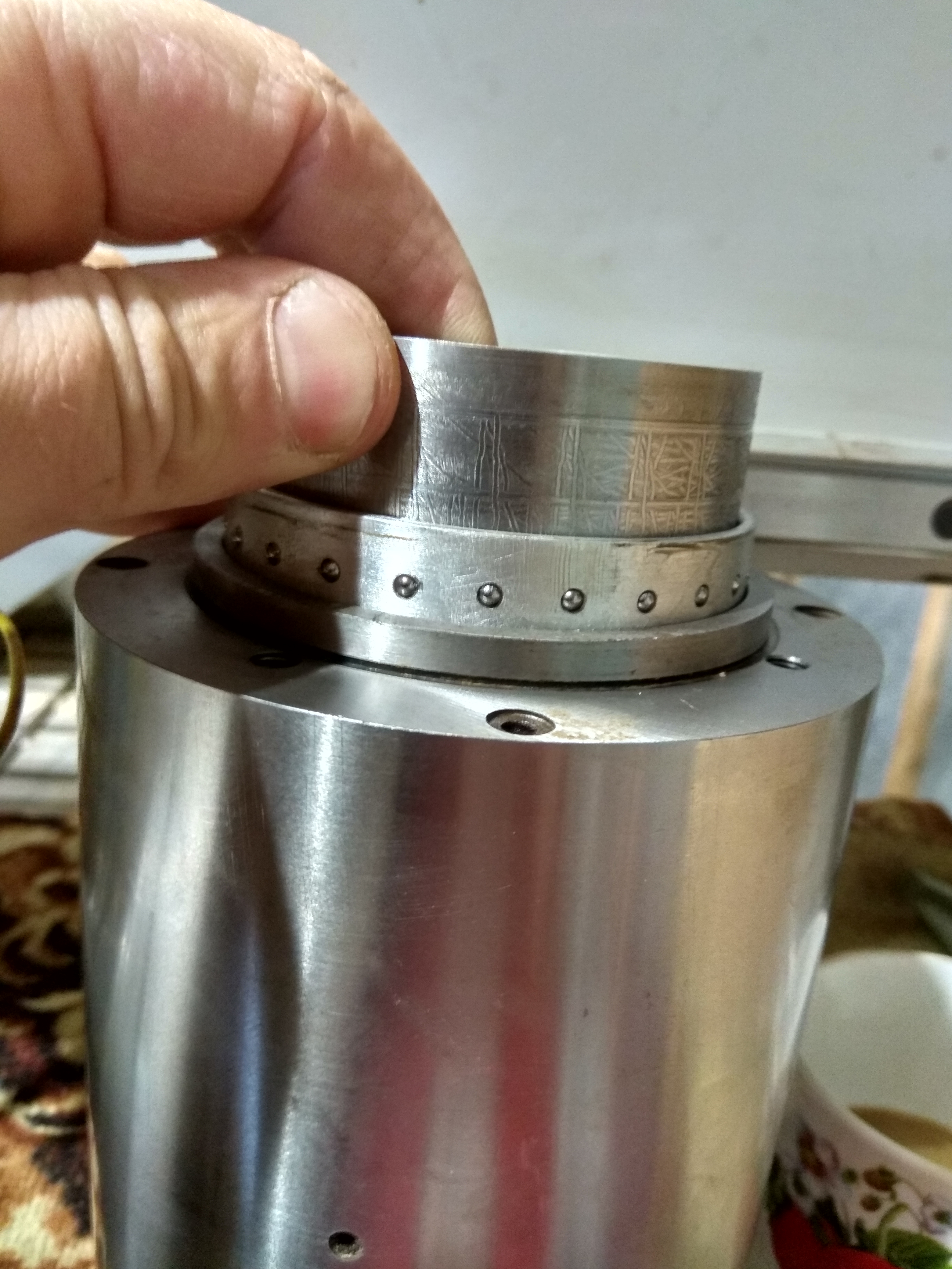

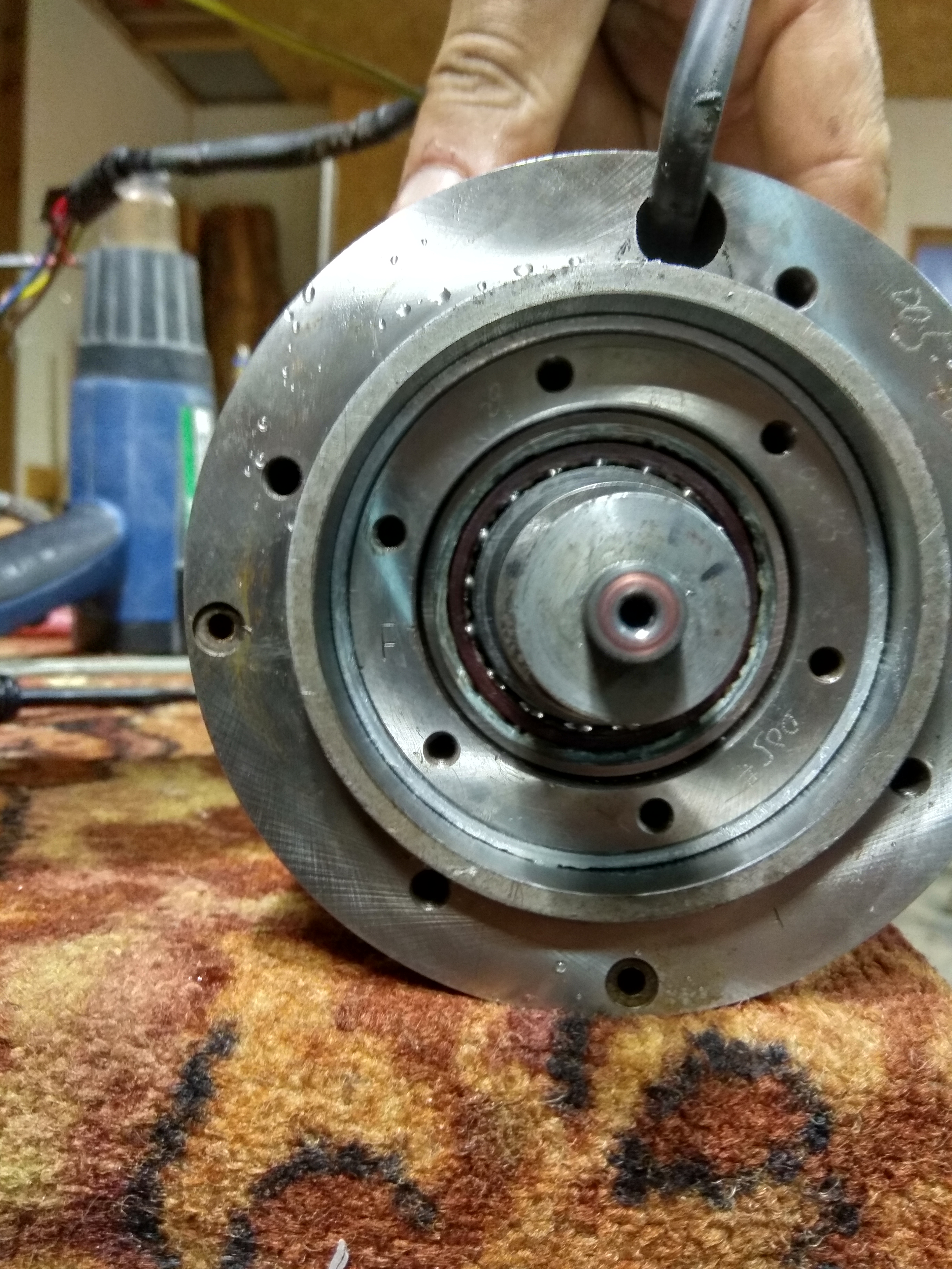

Разобрал верхнюю часть шпинделя..
Очень интересный конструктив верхнего корпуса подшипников.
Короче верхний корпус находится в большом алюминиевом "сепараторе" высотой примерно 60-80 мм, в котором находится шарики.
Сепаратор находится между гильзой и корпусом.
Завтра пришлю подробный фотоотчёт..
Я так понимаю, что шарики элепсные чтобы клинело корпус от прокручивания.
Подшипник vex30
Подскажите для чего такой конструктив?
Смазка сепаратора больше похожа на вазелин белого цвета.
Какую смазку используют?

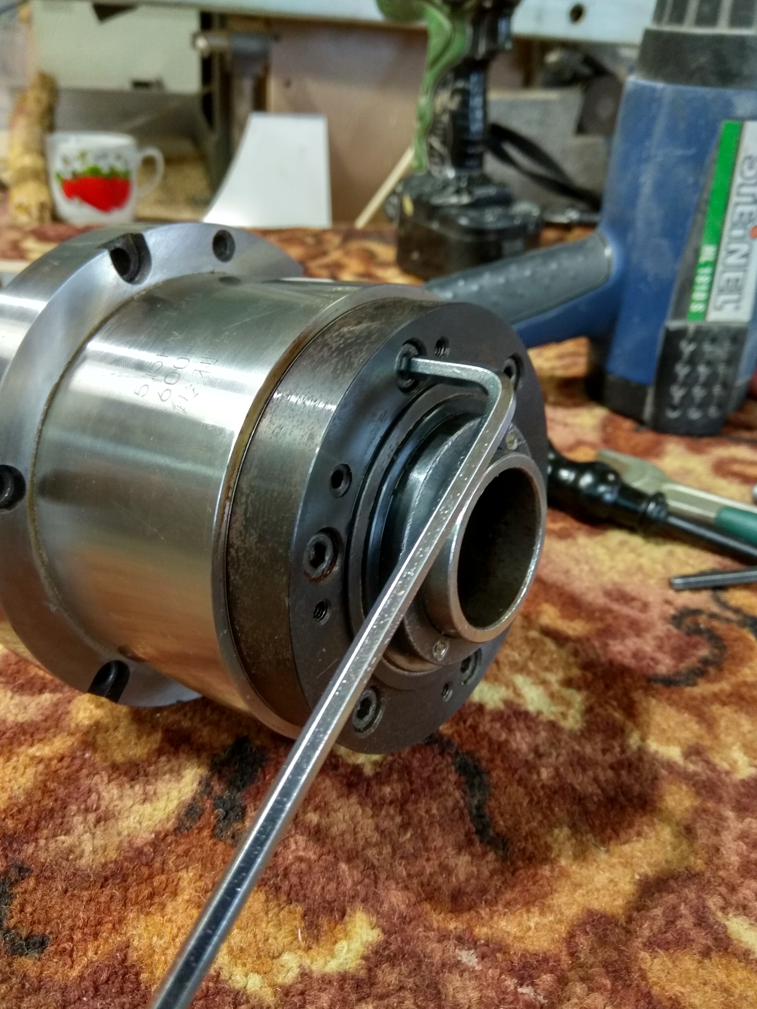

Дальше ещё интереснее..
При попытке открутить фланец нижнего корпуса винты были очень слабо затянуты.. точнее вообще без натяжки.
Попробовал затянуть - люфт ушел..
Кстати верхний фланец тоже был слабо затянут.
Что делать???????
