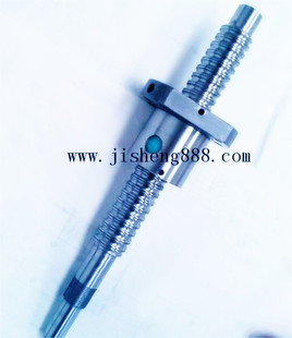

Второй вопрос. Что означает длинна винта, это общая длинна или длинна рабочей части. И какие размеры у стандартно обработанных концов. Интересует размер 16.

Re: CNC Фрезер с рабочим 400Х500 - проект.
В случае просто написанного Ballscrew XXXmm - ничего не значитAKlion писал(а):Второй вопрос. Что означает длинна винта, это общая длинна или длинна рабочей части. И какие размеры у стандартно обработанных концов. Интересует размер 16.
Уточняй у продавца. (заодно уточни про обработку, под какие опоры она сделана)

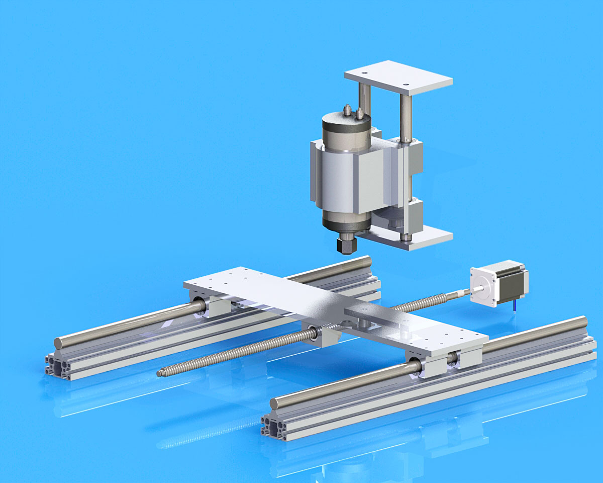

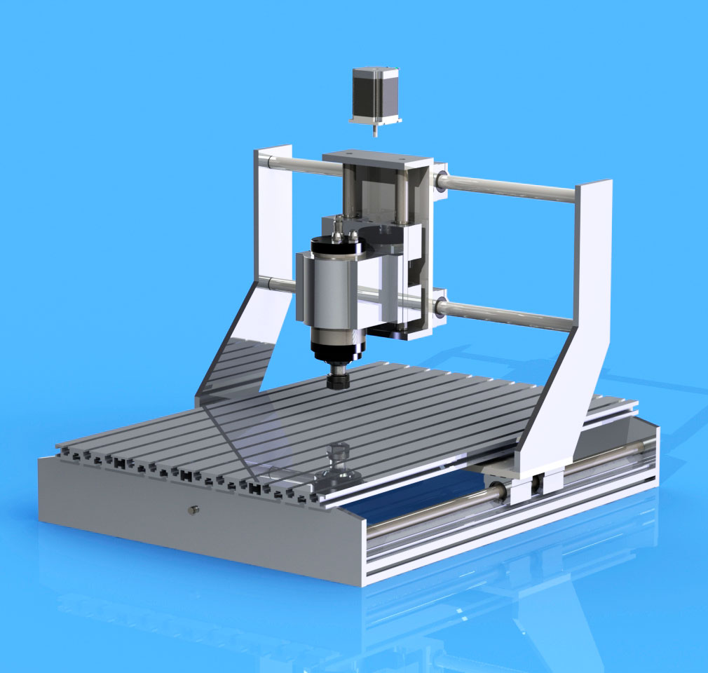

Совсем грубый набросок.
Боковинки нужно помощнее или ребра дополнительно к ним ставить
Это я понимаю. Пока всё в черне накидал. Собрал скелет. Нужно ещё погонять размеры и выбрать максимально удобоваримые.

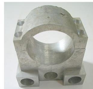

Нашол интереснейшую заготовку за небольшие деньги. Попробую купить. Хочу услышать мнение о ней.
Если не трудно то подскажите высоту стола от пола. На какой высоте удобнее всего работать?

- Fisher
- Почётный участник
- Сообщения: 3317
- Зарегистрирован: 09 апр 2012, 12:39
- Репутация: 424
- Откуда: Киров
- Контактная информация:
Отверстия под подшипники или сразу под направляющие?
