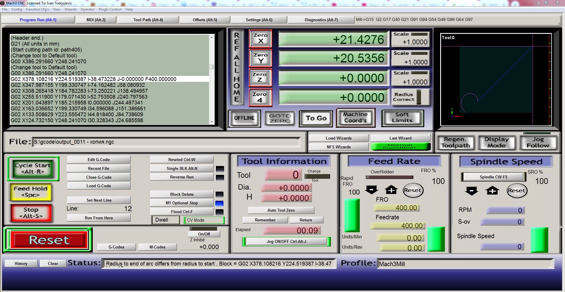

Есть лазерный станок на мач3, рисую в инкскейпе, для генерации g-кода использую плагин gcodetools. С прямоугольниками и квадратами все работает отлично, г-код генерируется и не выдает ошибок в маче. Но если я хочу вырезать круг или овал, то при запуска программы мач ругается на команду g02
wretryuj.JPG (1007 просмотров) <a class='original' href='./download/file.php?id=188358&mode=view' target=_blank>Загрузить оригинал (372.23 КБ)</a>

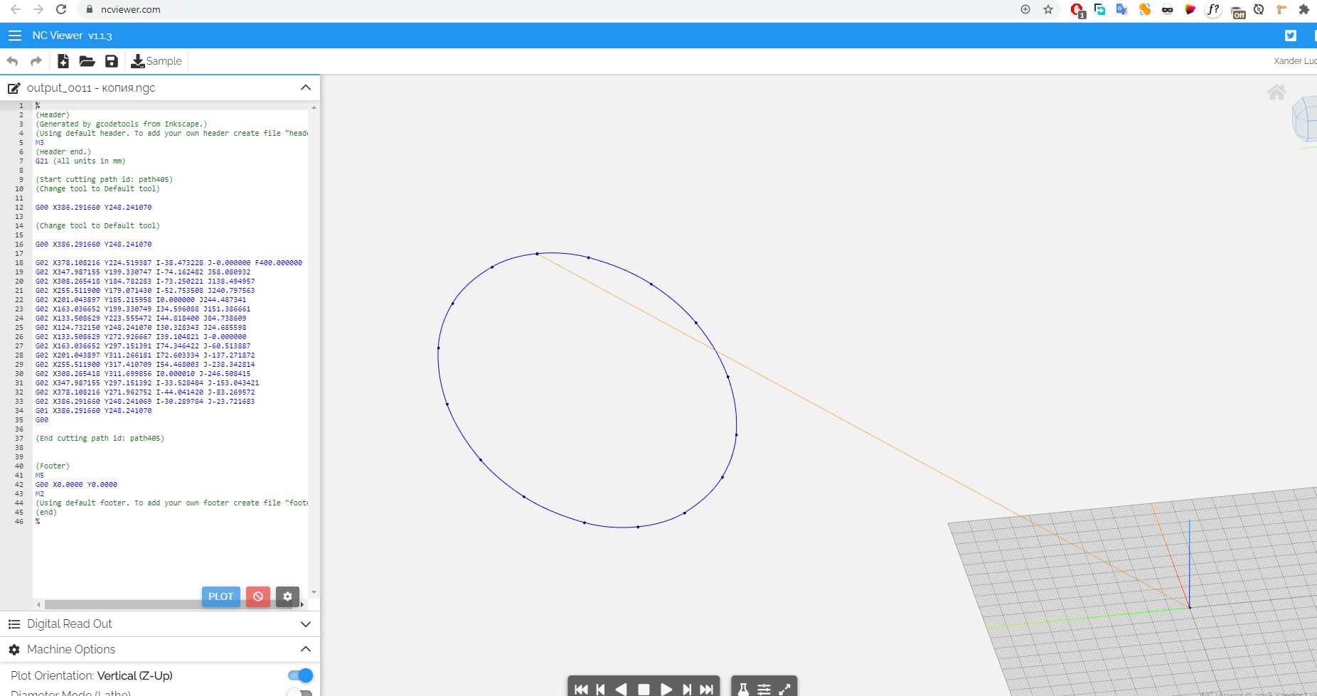

при этом на предпросмотре файл выглядит нормально
456y7ui.JPG (1007 просмотров) <a class='original' href='./download/file.php?id=188360&mode=view' target=_blank>Загрузить оригинал (168.72 КБ)</a>

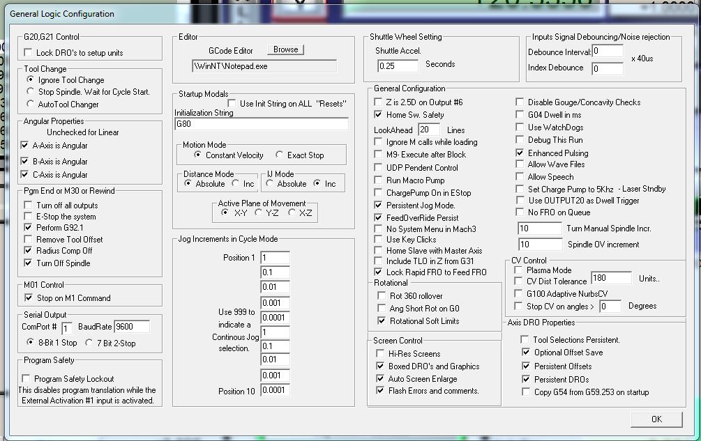

Включение лазера у меня повешено на ось z и на всякий случай я убрал параметр z из строк, но это не помогло. Пробовал вставлять в начало команды G90 и G91.1 и менять параметры distance mode и IJ mode, как было написано здесь viewtopic.php?f=16&t=2315&p=44304
Скрин настроек:
etryyi778.JPG (1007 просмотров) <a class='original' href='./download/file.php?id=188361&mode=view' target=_blank>Загрузить оригинал (158.68 КБ)</a>

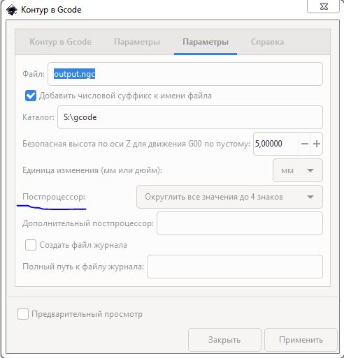

Проблема решена - помог постпроцессор для округления знаков.
wretytuyi.JPG (940 просмотров) <a class='original' href='./download/file.php?id=188459&mode=view' target=_blank>Загрузить оригинал (39.04 КБ)</a>
