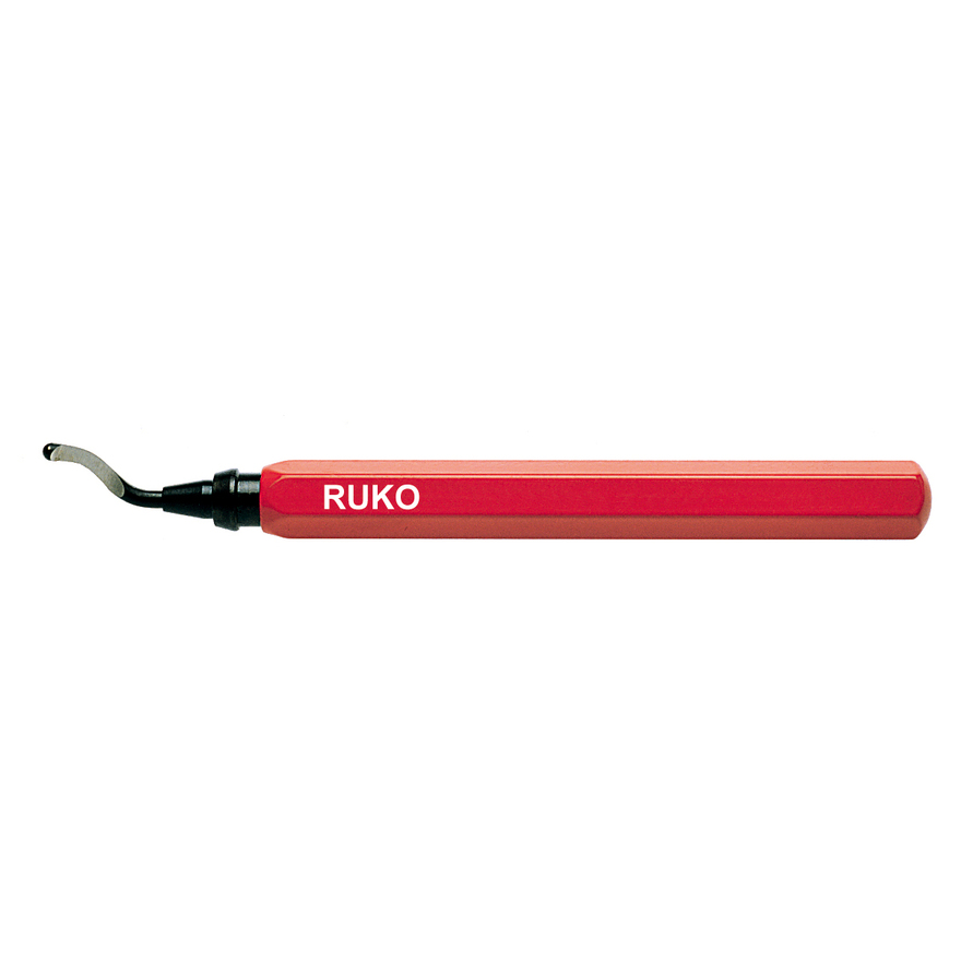

daemon78 писал(а): или вручную сниму фаску ножичком специальным.
Это который НОГА?

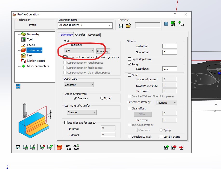

daemon78 писал(а): Убил уже минут сорок потратил, инструмент упорно нарезает фаску не с той стороны грани, которая наружу, а с той, что внутри.
Аннотация 2020-10-15 185005.jpg (1881 просмотр) <a class='original' href='./download/file.php?id=187574&mode=view' target=_blank>Загрузить оригинал (116.99 КБ)</a>
кнопка - слева, справа, по центру.

aftaev писал(а): Это который НОГА?
Вот такой, только синий

daemon78 писал(а): 15 окт 2020, 21:47
Лучше не трогай им детали))) с заготовок заусенцы снимать норм.

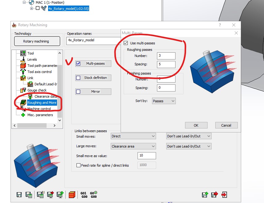

А где именно выставляется величина припуска, я не смог найти. Возможно из-за перевода
Kachik
Сообщения: 1292
Репутация: 308
Re: SolidCAM
Сообщение Kachik »
daemon78 писал(а): 03 ноя 2020, 19:24
Kachik писал(а): С роторной обработкой надо делать сначала черновую траекторию с большим отступом, но в выступающих частях будет обрабатывать воздух. Второй вариант - делать несколько черновых, ограниченных по длине, каждая в свой паз, чтоб выровнять припуск на всей заготовке.
Вот тут:
Аннотация 2020-11-03 211451.jpg (1625 просмотров) <a class='original' href='./download/file.php?id=188300&mode=view' target=_blank>Загрузить оригинал (109.87 КБ)</a>

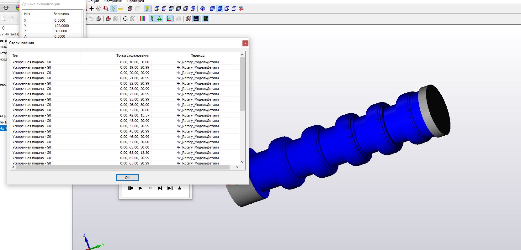

Всем привет.
В очередной раз пытаюсь 3Д изобразить в СолидКаме.
Возникают следующие проблемы:
1. После симуляции траектории получаю сообщение об одном столкновении на G0 с координатами.
1.JPG (1590 просмотров) <a class='original' href='./download/file.php?id=188352&mode=view' target=_blank>Загрузить оригинал (21.44 КБ)</a>
Нажимаю на него, но никакого выделения участка траектории не происходит. Как понять, где именно происходит столкновение и из-за чего. Как видно из таблички, столкновение происходит на высоте 25мм от нуля системы координат. Но ноль расположен на поверхности детали. Оснастка ни какая не указана, да и нет ее. Получается фреза в воздухе цепляет непонятно что?
2. Хочу использовать чистовую стратегию HSM по ватерлиниям.
Вылезает вот такое
2.JPG (1590 просмотров) <a class='original' href='./download/file.php?id=188353&mode=view' target=_blank>Загрузить оригинал (82.08 КБ)</a>
Что надо указать? Где надо указать? Облазим все параметры но ни где не нашел параметра, в котором надо указывать значение больше длины конуса фрезы. Вылазит она на любой HSM стратегии. Из этой таблички ни фига не понятно, она не масштабируется, растянуть ее нельзя. Подскажите в чем косяк.

По моему переходы ещё задаются в описании станка / или базовой СК (Сейчас не могу показать). Т.е. не в операциях...
