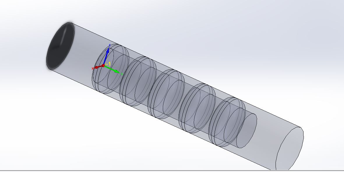

daemon78
Сообщения: 1311
Репутация: 103
Re: 4x-3x постпроцессоры SolidCAM2019 для MACH3.
Сообщение daemon78 »
Так точно, пост BiYurov_v2_4y_axes
Вот расположение осей
ППУ.JPG (49176 просмотров) <a class='original' href='./download/file.php?id=188252&mode=view' target=_blank>Загрузить оригинал (62.25 КБ)</a>
Andrey-Yurov
Сообщения: 103
Зарегистрирован: 03 дек 2019, 08:31
Репутация: 46
Настоящее имя: Андрей Юров
Откуда: г. Воронеж
Сообщение Andrey-Yurov »
А какая стратегия обработки?
У меня было такое, но не помню как решил... по моему стратегия обработки была не правильно создана, я с этим сталкивался в стратегии многоосевое фрезерование.
Спасибо. С уважением, Андрей.
https://www.youtube.com/channel/UCNxQjy ... subscriber

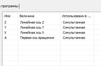

Umnik
Сообщения: 2344
Репутация: 2153
Настоящее имя: Георгий
Откуда: Калуга
Сообщение Umnik »
Надо в настройках станка включить 4ю ось
Она скорее всего выключена
Проверь, чтобы на ней было такое же значение, как и у остальных 3х.
Симальтантная или вроде того
daemon78
Сообщения: 1311
Репутация: 103
Andrey-Yurov писал(а): ↑ какая стратегия обработки?
Карман
Пробую как в этом уроке https://www.youtube.com/watch?v=SEluxzkHLqE
И контур как тут
https://www.youtube.com/watch?v=7b8S55qOU3k

daemon78
Сообщения: 1311
Репутация: 103
Включена
Оси.JPG (49144 просмотра) <a class='original' href='./download/file.php?id=188255&mode=view' target=_blank>Загрузить оригинал (19.61 КБ)</a>
Возможно я туплю, пошел спросить в теме про солидкам
