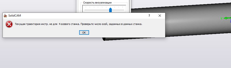

Re: 4x-3x постпроцессоры SolidCAM2019 для MACH3.
Всем привет.
Кто ни будь пробывал Пост для 4-х осей из этой темы?
Трехосевой работает отлично, а вот четырех осевой не получается раскочегарить.
Приветствую.
Что именно не получаеться?
Спасибо. С уважением, Андрей.
https://www.youtube.com/channel/UCNxQjy ... subscriber
- daemon78
- Мастер
- Сообщения: 1311
- Зарегистрирован: 02 окт 2018, 15:02
- Репутация: 103
- Настоящее имя: Владимир
- Откуда: Москва
- Контактная информация:
Вылетает вот такое окошко
Похоже, Вы ось задали не верно.
В посте ось вращения 4х, должна быть вдоль оси Y.

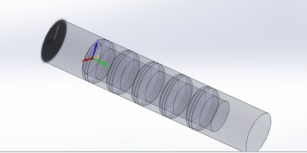

Так точно, пост BiYurov_v2_4y_axes
Вот расположение осей
А какая стратегия обработки?
У меня было такое, но не помню как решил... по моему стратегия обработки была не правильно создана, я с этим сталкивался в стратегии многоосевое фрезерование.

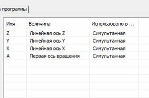

Надо в настройках станка включить 4ю ось
Она скорее всего выключена
Проверь, чтобы на ней было такое же значение, как и у остальных 3х.
Симальтантная или вроде того
КарманAndrey-Yurov писал(а): ↑ какая стратегия обработки?
Пробую как в этом уроке https://www.youtube.com/watch?v=SEluxzkHLqE
И контур как тут
https://www.youtube.com/watch?v=7b8S55qOU3k
Попробую найти где это выставляется, спасибо.
Включена
Возможно я туплю, пошел спросить в теме про солидкам
