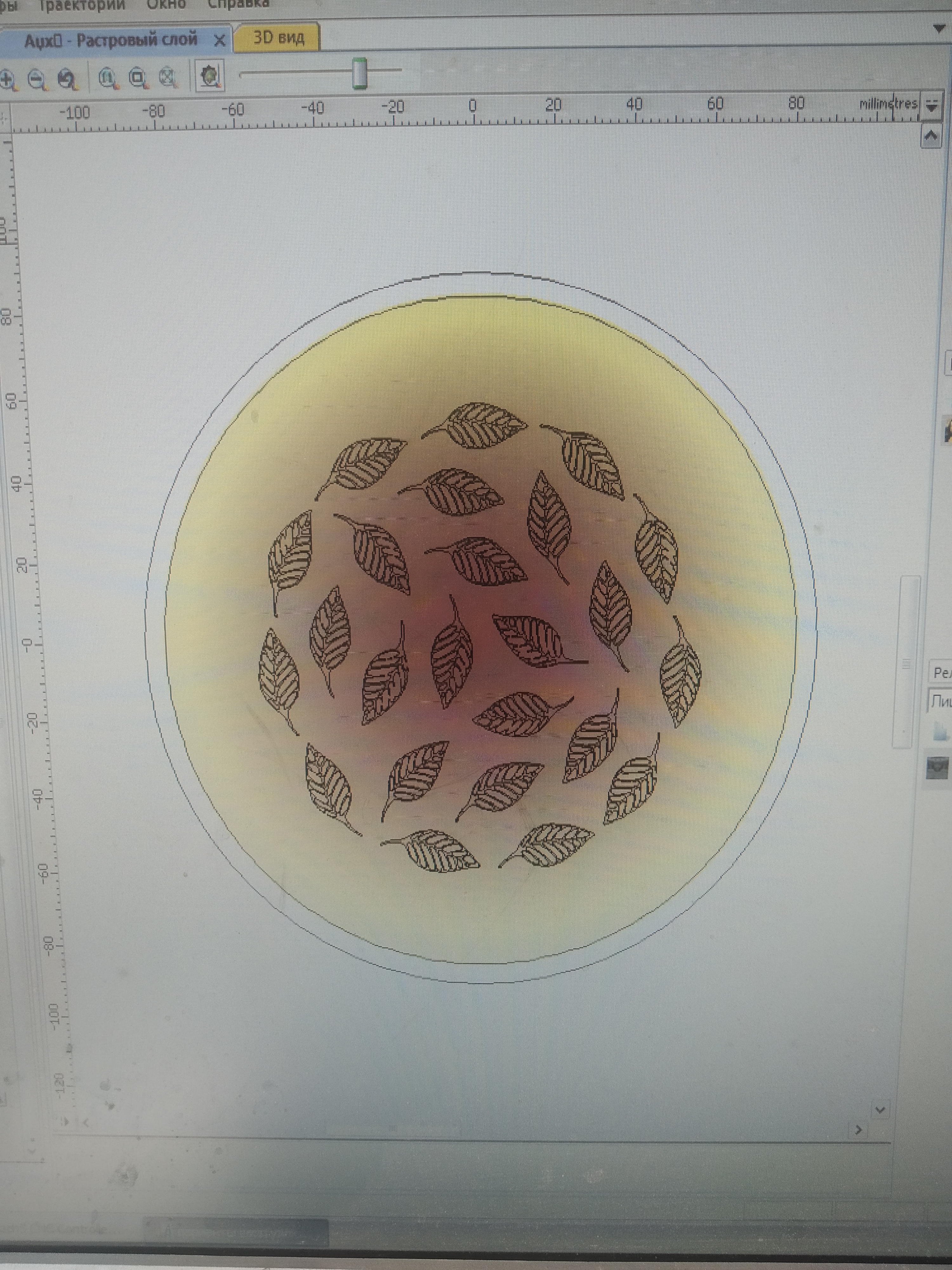

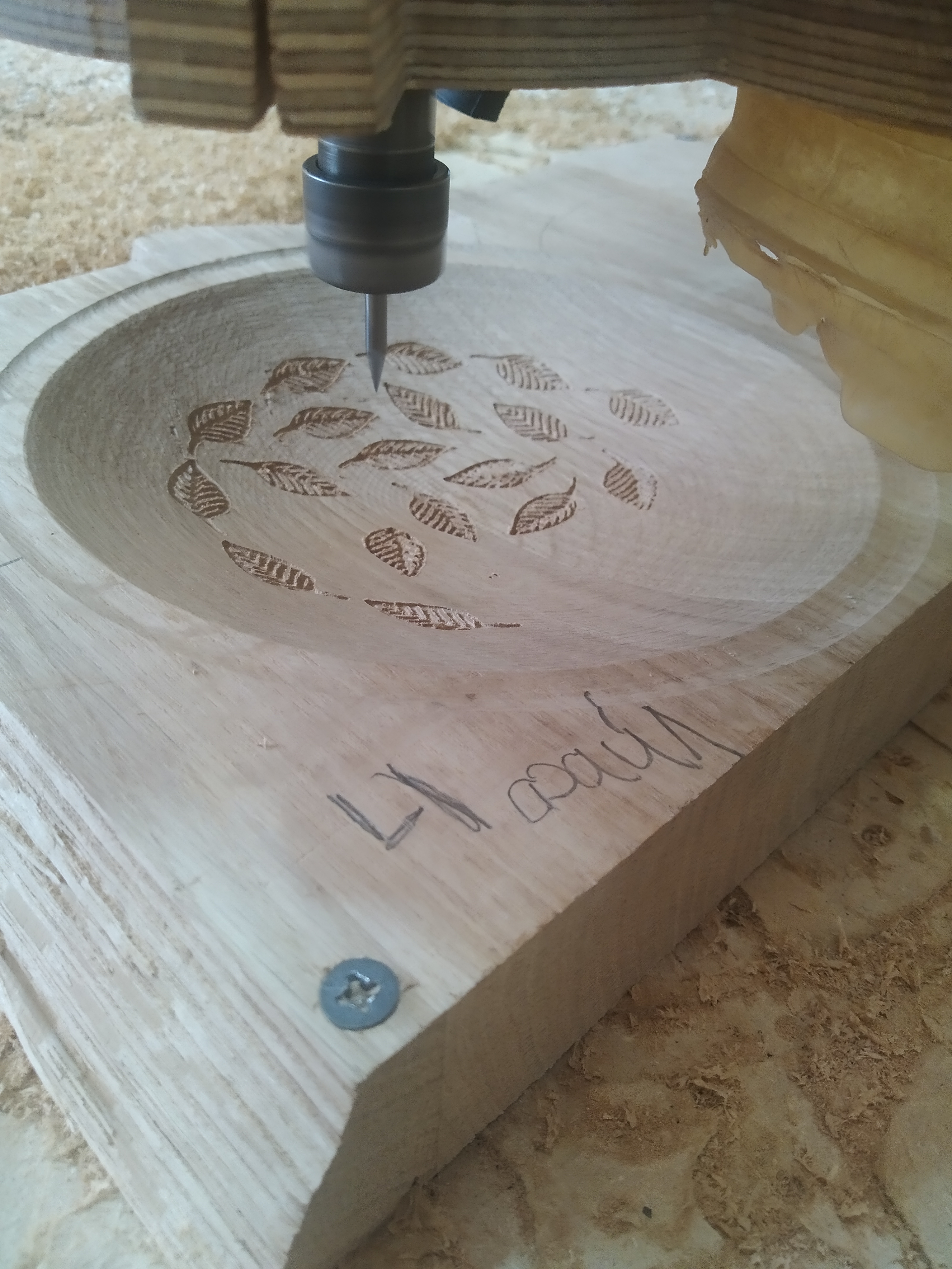

Здравствуйте! Помогите пожалуйста с решением проблемы. Существует задача - нужно делать гравировку узоров на уже существующем рельефе.
Единственная доступная возможность это сделать была найдена через редактор формы - я утопил узор по вектору на существующем рельефе на 0.5 мм и создал траекторию 3д обработки по этому вектору гравером. Предварительно я наложил вектор на рельеф, чтоб было максимально правдоподобно.
У этого способа есть огромный минус. Из-за того, что векторы очень мелкие и ширина между внутренними векторами составляет всего пару десяток, то на выбор предоставляется только стратегия растра и по спирали. Пробовал растром - дичайшая дичь, т.к. на рисунок полем 120х120 ушло 2 часа гравировки, при шаге 0.15 и подачи 2 метра/мин.
А теперь вопрос: каким способом можно создать траекторию, чтоб рисунок фрезеровался смещением, а не растром? Или хотя бы просто по вектору, без внутренней выборки?
Арткам используется 2012 года. Буду очень благодарен за любую помощь!

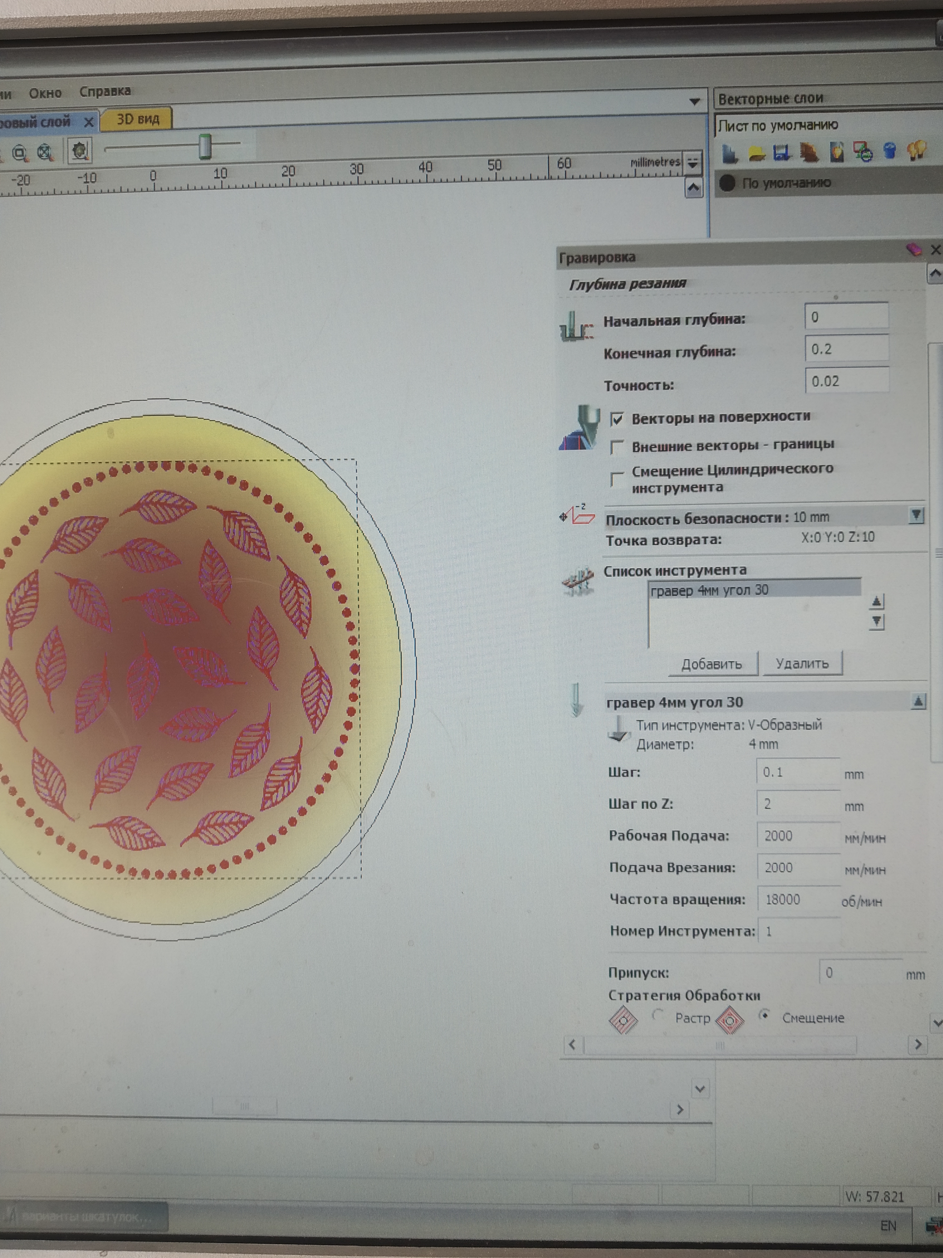

Гравировка по средней линии идёт по плоскости, насколько я знаю. Мне нужно создать гравировку на уже существующем рельефе - плавном спуске на 20мм глубиной

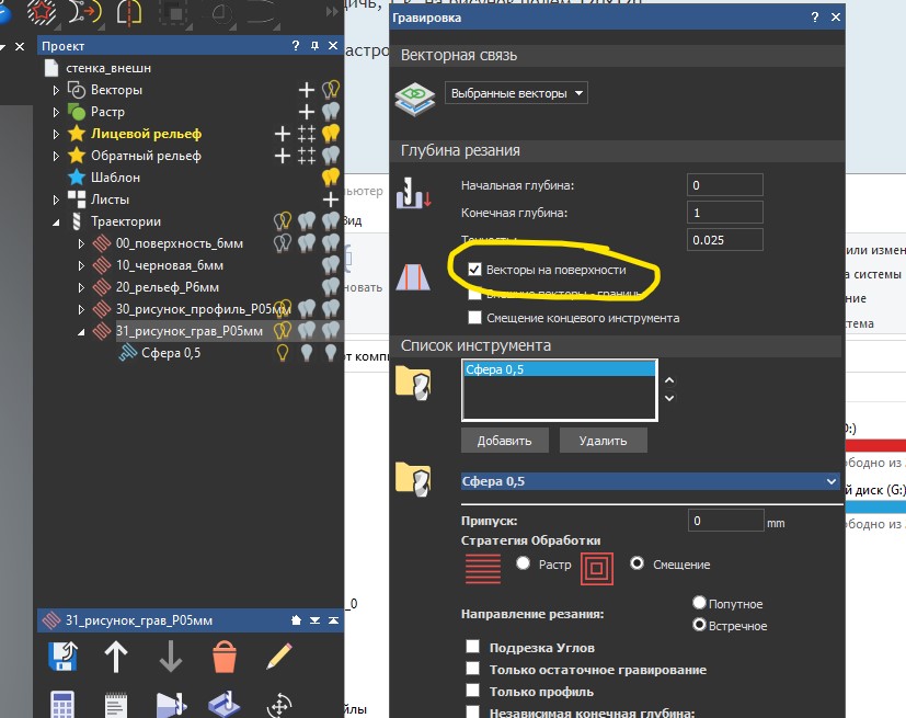

В Арткаме это опция векторы на поверхности. При включении, Арткам накладывает вектора на любую криволинейную поверхность.

Этот способ не сработал, траекторию посчитало как обычную 2д. Повторюсь, арткам 2012 года. Но вы уверены, что эта функция работает по-другому в версии 18 года и выше?
