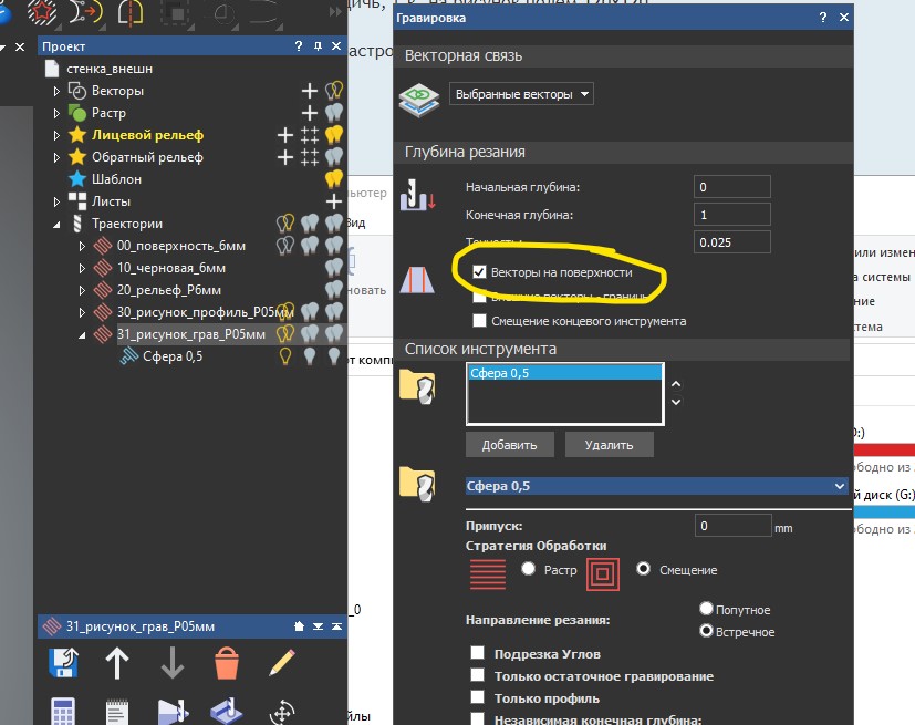

Kachik
Сообщения: 1292
Репутация: 308
Re: Как наложить траекторию гравировки на рельеф?
Сообщение Kachik »
В Арткаме это опция векторы на поверхности. При включении, Арткам накладывает вектора на любую криволинейную поверхность.
Аннотация 2020-10-18 123403.jpg (7356 просмотров) <a class='original' href='./download/file.php?id=187626&sid=ec5be8b87336af61fda8d439fa9b1219&mode=view' target=_blank>Загрузить оригинал (104.8 КБ)</a>
bensand
Сообщения: 4
Зарегистрирован: 18 окт 2020, 11:55
Сообщение bensand »
Этот способ не сработал, траекторию посчитало как обычную 2д. Повторюсь, арткам 2012 года. Но вы уверены, что эта функция работает по-другому в версии 18 года и выше?
