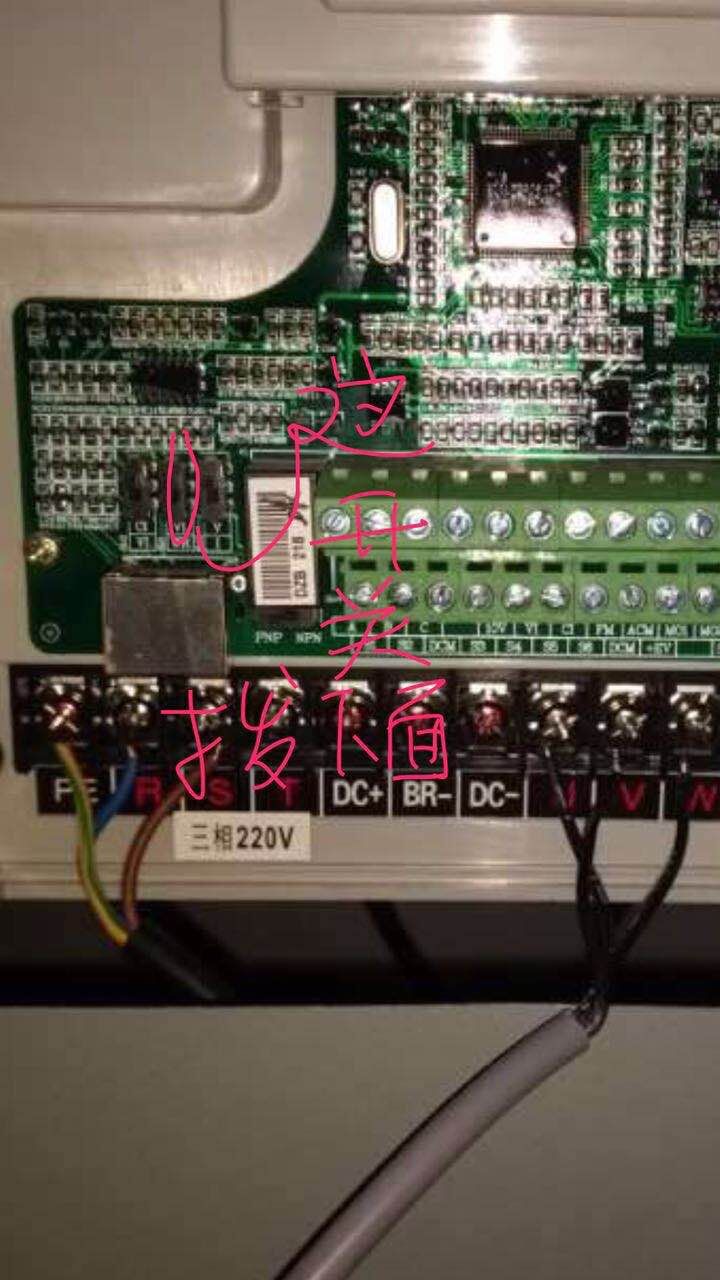

У меня такой комплект. С керамическими подшипниками. Но я ещё не юзал его в работе. Пришёл с настройками 400гц. Настраивал настраивал, не настраивается. Китайцы написали мануал. Оказывается надо ещё джамперы внутри переключить. Покрутил, поигрался, кинул в коробку. Ждёт механику

HeavyToshik
Сообщения: 336
Репутация: 35
Настоящее имя: Антон
Re: 4-x полосный щпиндель на 2.2kw 800Hz, от G-Penny
Сообщение HeavyToshik »
вот от них
Key need down - 复件(2).jpg (3986 просмотров) <a class='original' href='./download/file.php?id=188129&mode=view' target=_blank>Загрузить оригинал (122.13 КБ)</a>
