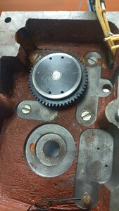

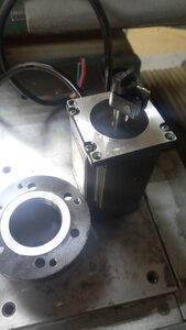

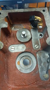

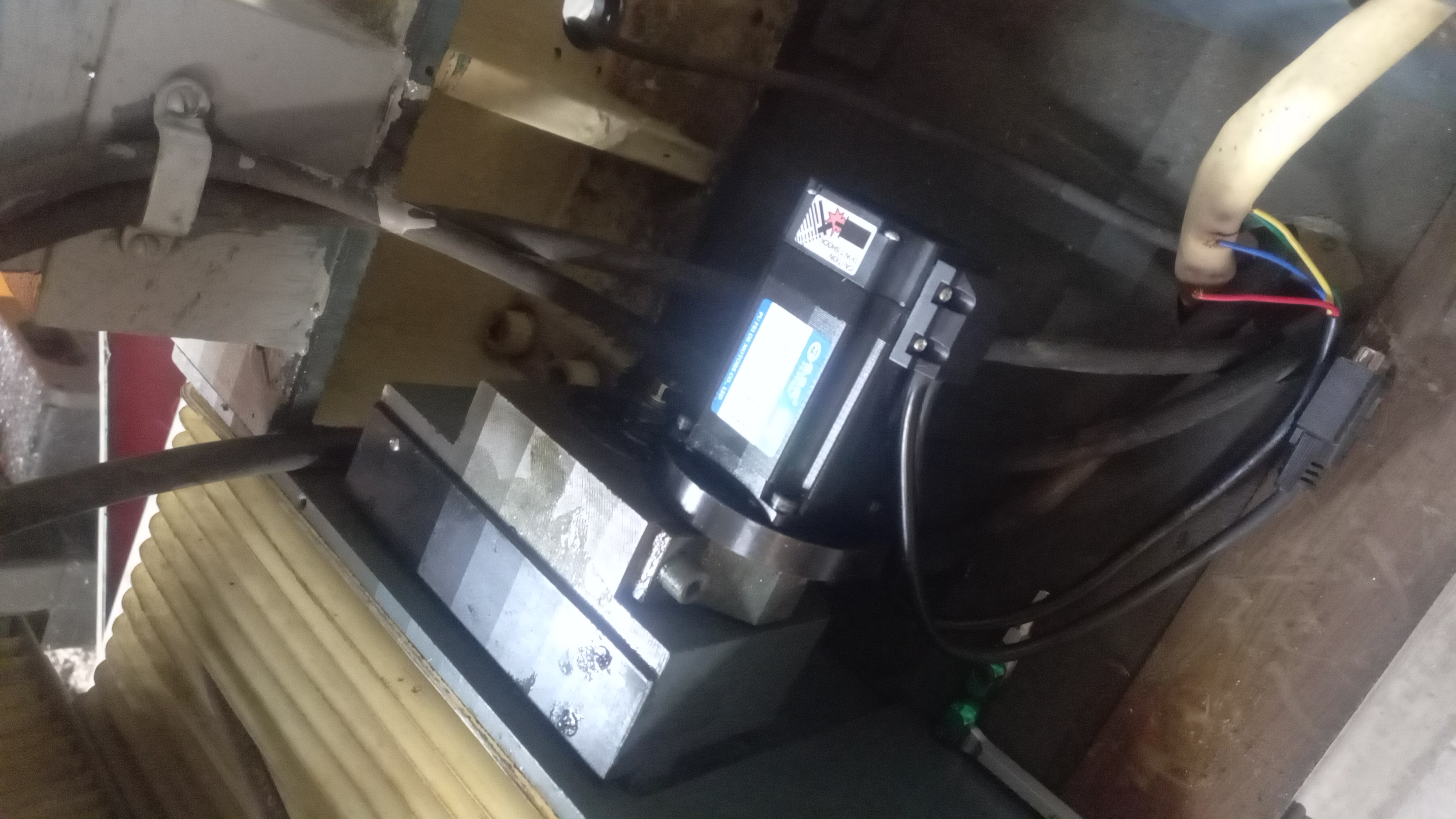

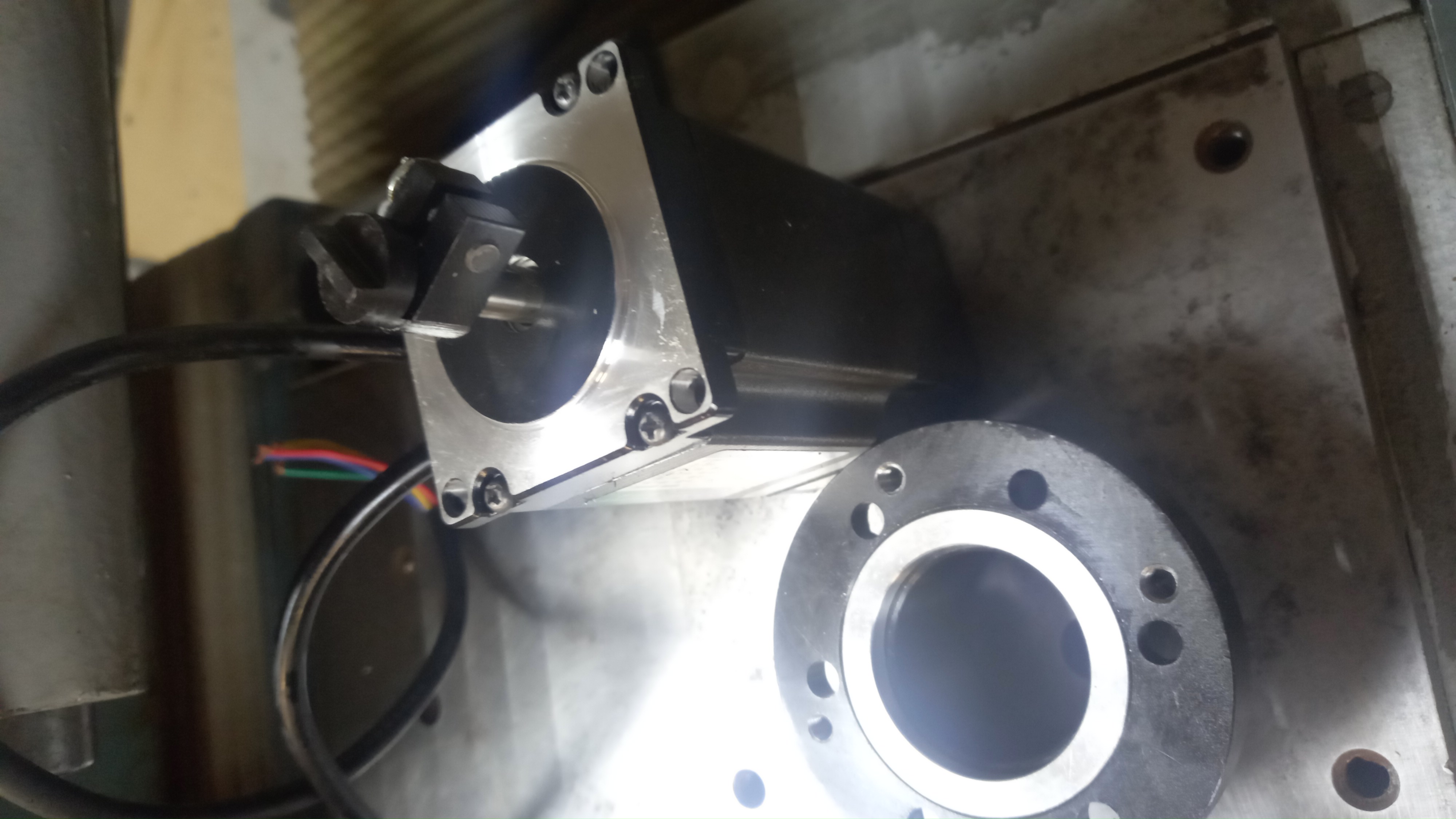

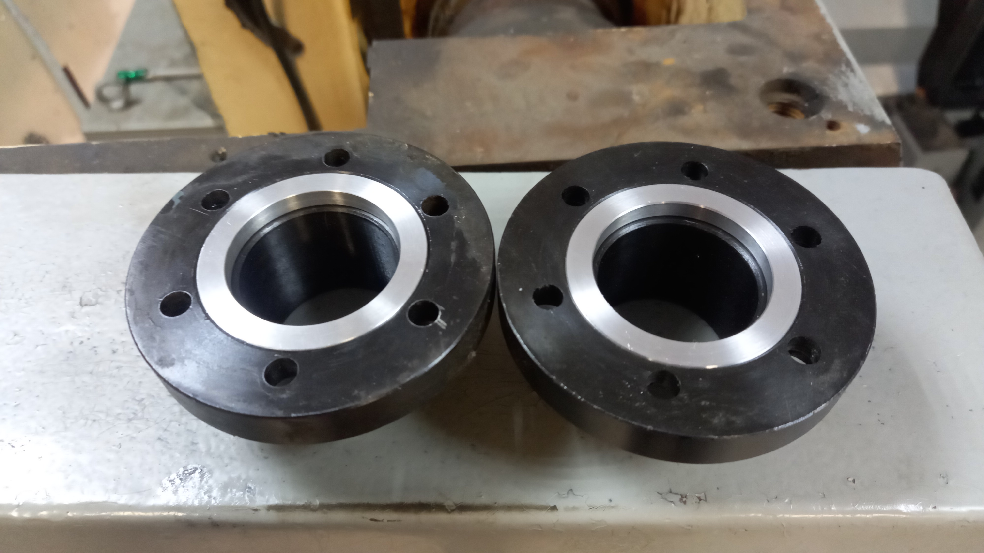

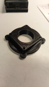

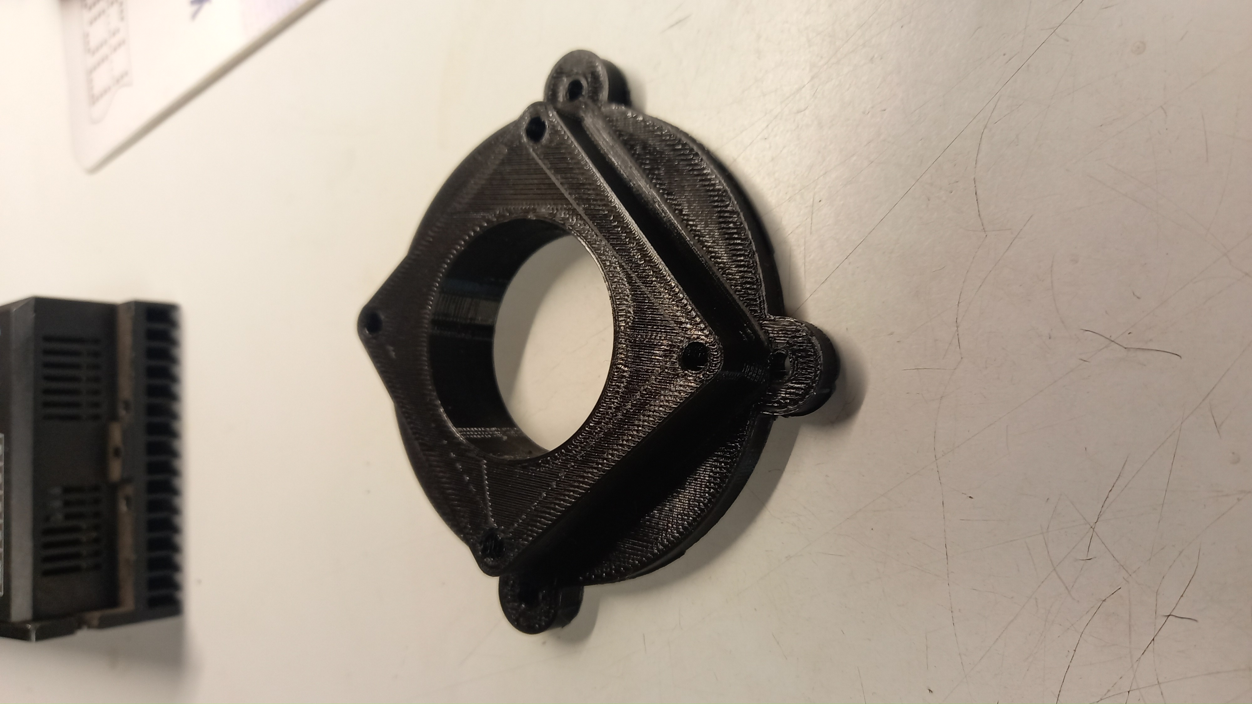

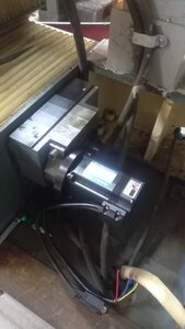

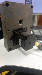

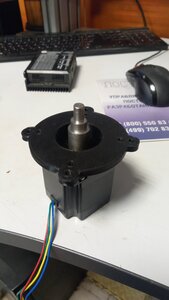

Думал толи серводвигатели напрямую без родного редуктора поставить толи в редуктор сервошаговые :) в итоге так как сервошаговые nema23 были уже в наличии решил их поставить да и переделывать не пришлось ничего. Родные ШД5 снял, так как нормального драйвера для их управления не удалось найти.
IMG-20210825-WA0068.jpeg (4476 просмотров) <a class='original' href='./download/file.php?id=197969&mode=view' target=_blank>Загрузить оригинал (1.54 МБ)</a>
IMG-20210825-WA0060.jpeg (4476 просмотров) <a class='original' href='./download/file.php?id=197970&mode=view' target=_blank>Загрузить оригинал (911.34 КБ)</a>
IMG-20210825-WA0034.jpeg (4476 просмотров) <a class='original' href='./download/file.php?id=197971&mode=view' target=_blank>Загрузить оригинал (993.02 КБ)</a>
IMG-20210824-WA0059.jpeg (4476 просмотров) <a class='original' href='./download/file.php?id=197972&mode=view' target=_blank>Загрузить оригинал (1.09 МБ)</a>
prometeus7
Сообщения: 42
Зарегистрирован: 14 сен 2016, 19:12
Репутация: 4
Настоящее имя: никон
Re: ТПК 125 с китайской стойкой SZGH CNC990TDb.
Сообщение prometeus7 »
;-) ШД-5 мы делаем. Будут сервошаговые.
Ну а так в общем правильно, шд-5 прошлый век на тпк

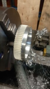

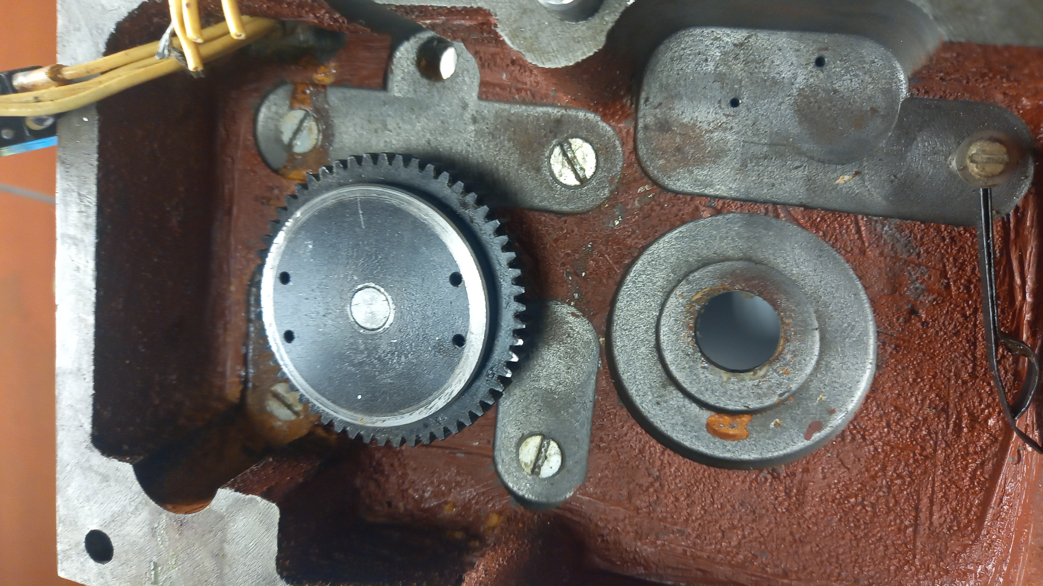

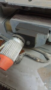

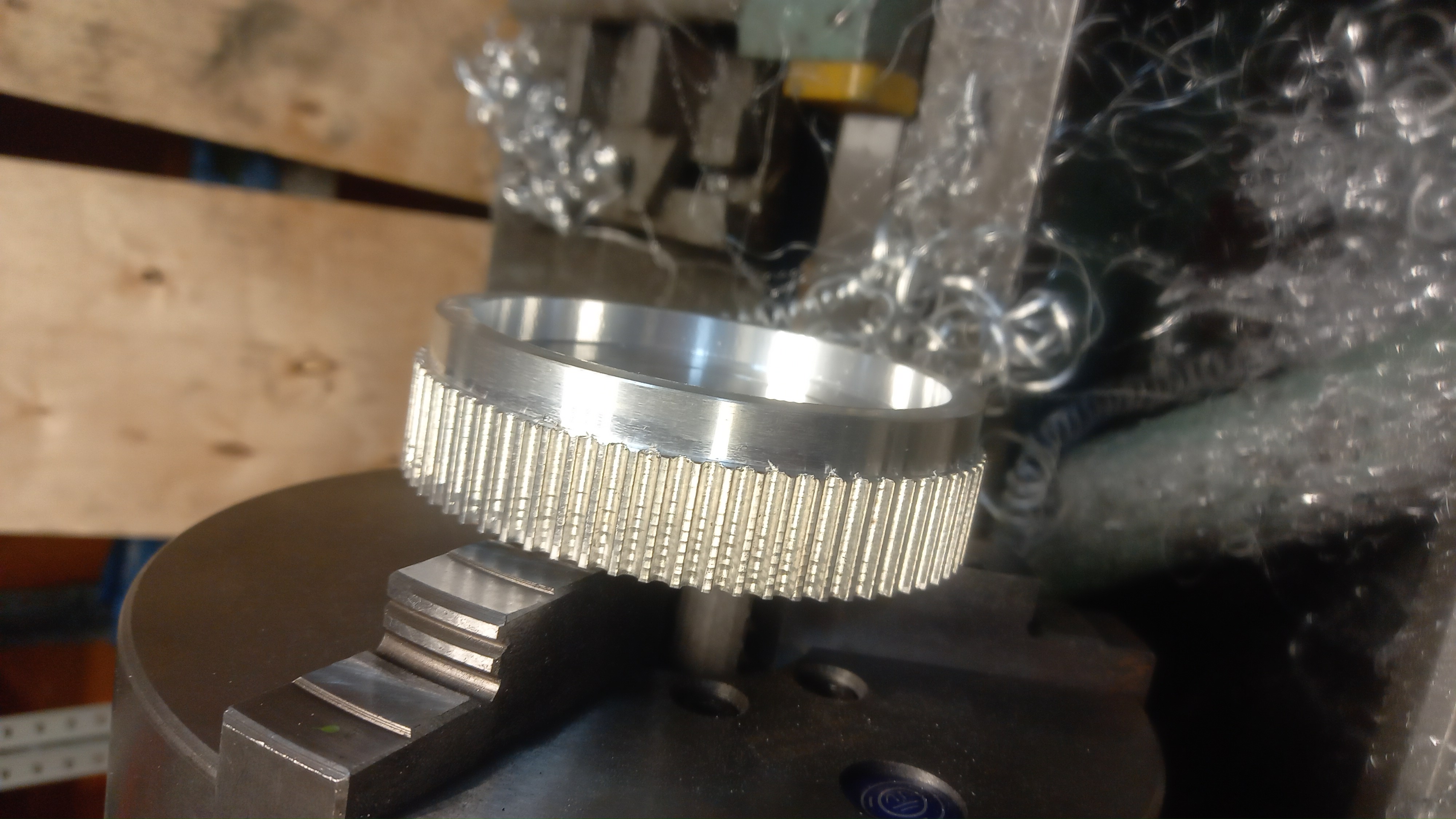

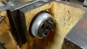

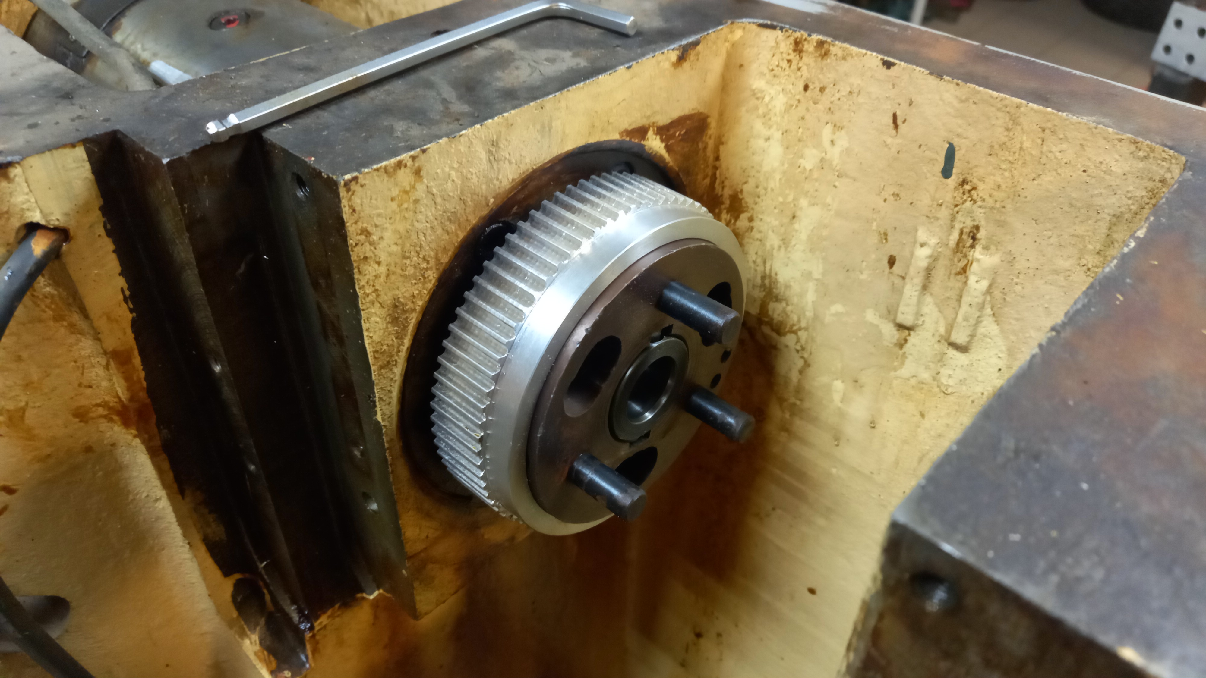

Сделал шкив на шпиндель для привода на энкодер через зубчатый ремень. Хорошо подходит шкив HTD5M 72 зуба.
IMG-20210912-WA0026.jpeg (4311 просмотров) <a class='original' href='./download/file.php?id=198091&mode=view' target=_blank>Загрузить оригинал (1.18 МБ)</a>
IMG-20210912-WA0034.jpeg (4311 просмотров) <a class='original' href='./download/file.php?id=198092&mode=view' target=_blank>Загрузить оригинал (1.13 МБ)</a>

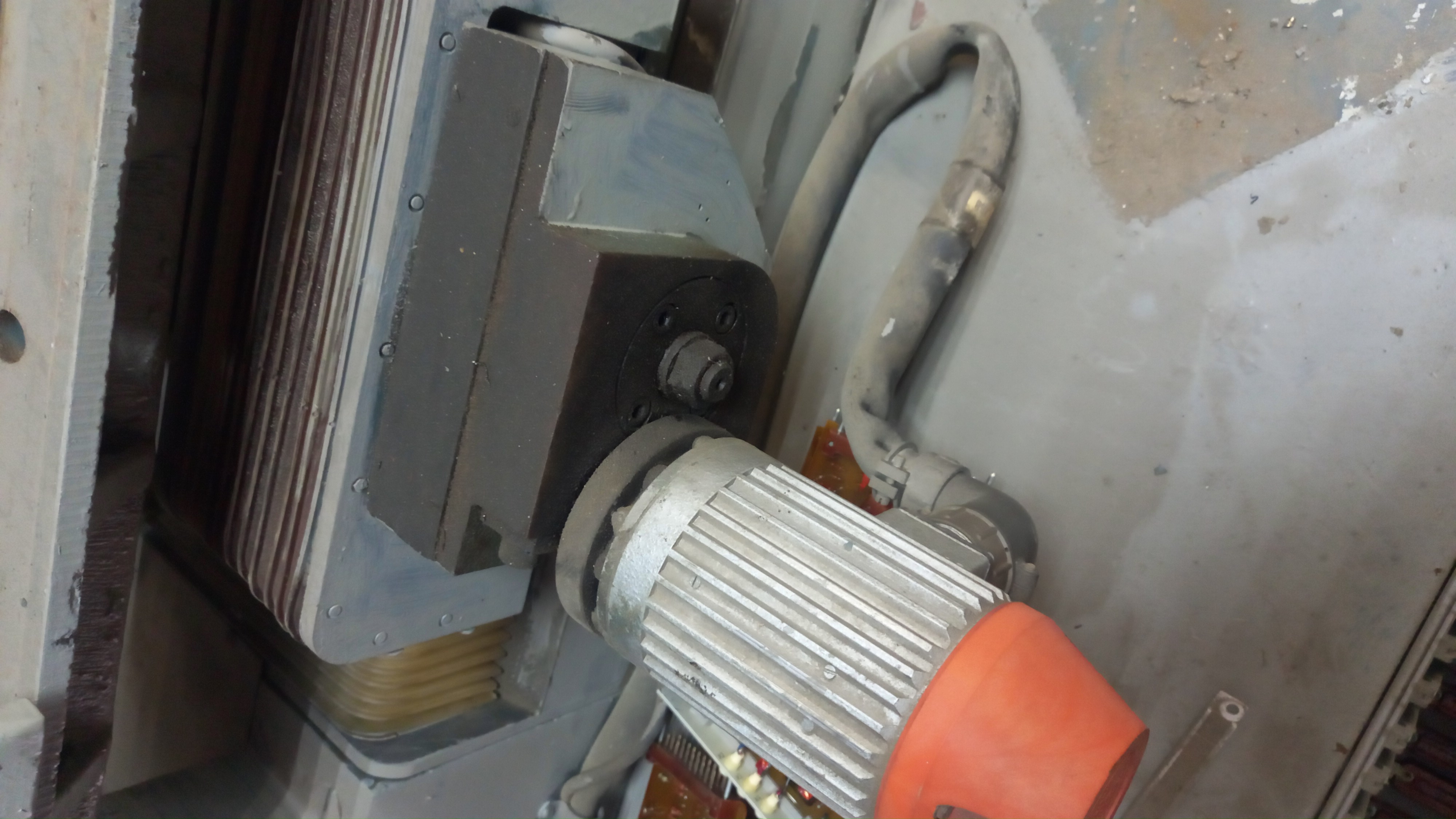

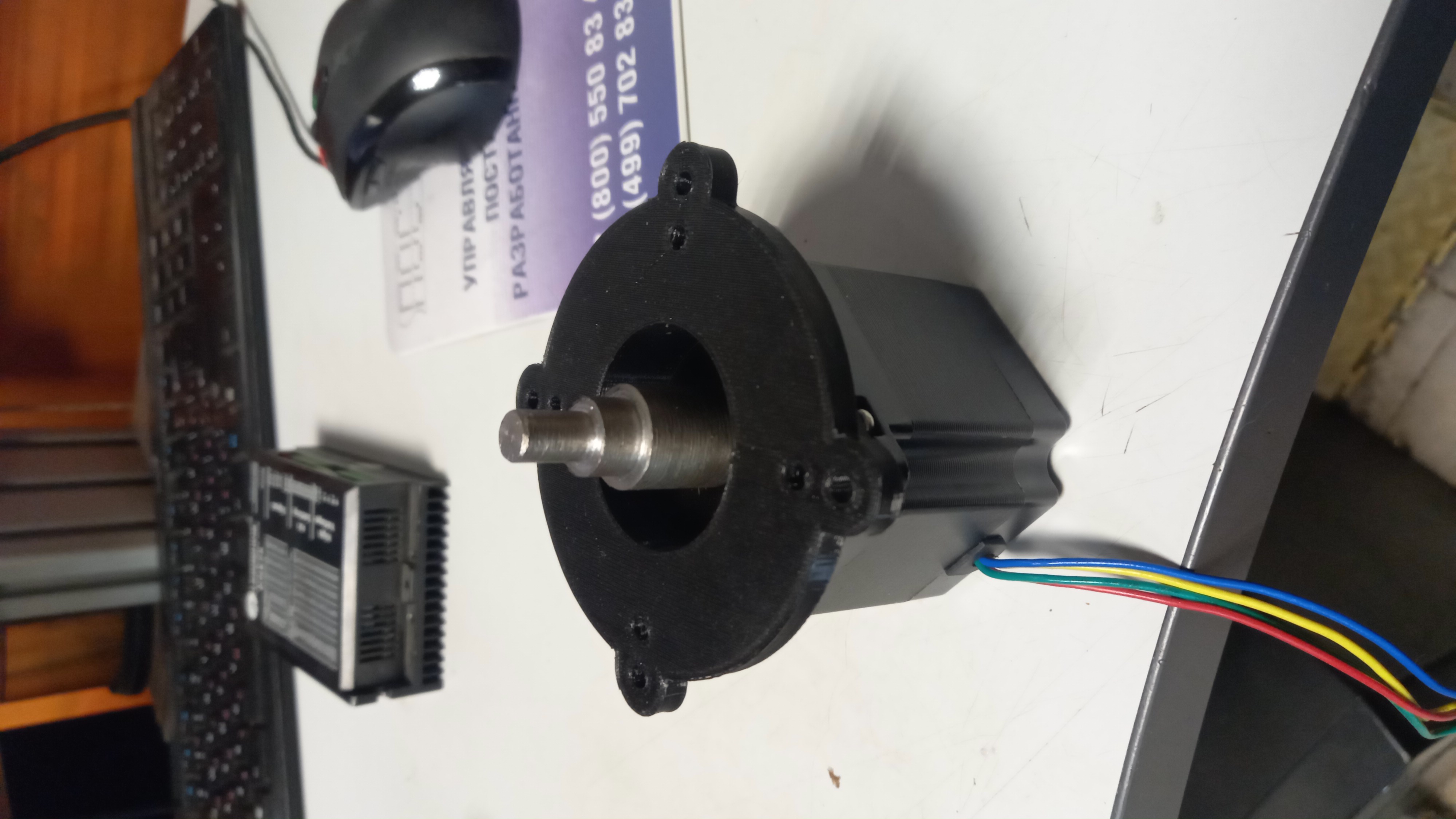

Сегодня попробовал РГ покрутить родным движком РД9. Конечно не быстро вращает РД9, да и крутящий момент такой что можно руками остановить.
В итоге решил попробовать поставить шаговик вместо РД9. Завтра попробую покрутить. :)
Связь РГ с ЧПУ 990tdb реализую через промежуточный plc контроллер fx3u, он будет управлять шаговиком пневматикой принимая сигнали с оригинальной логики чпу.
