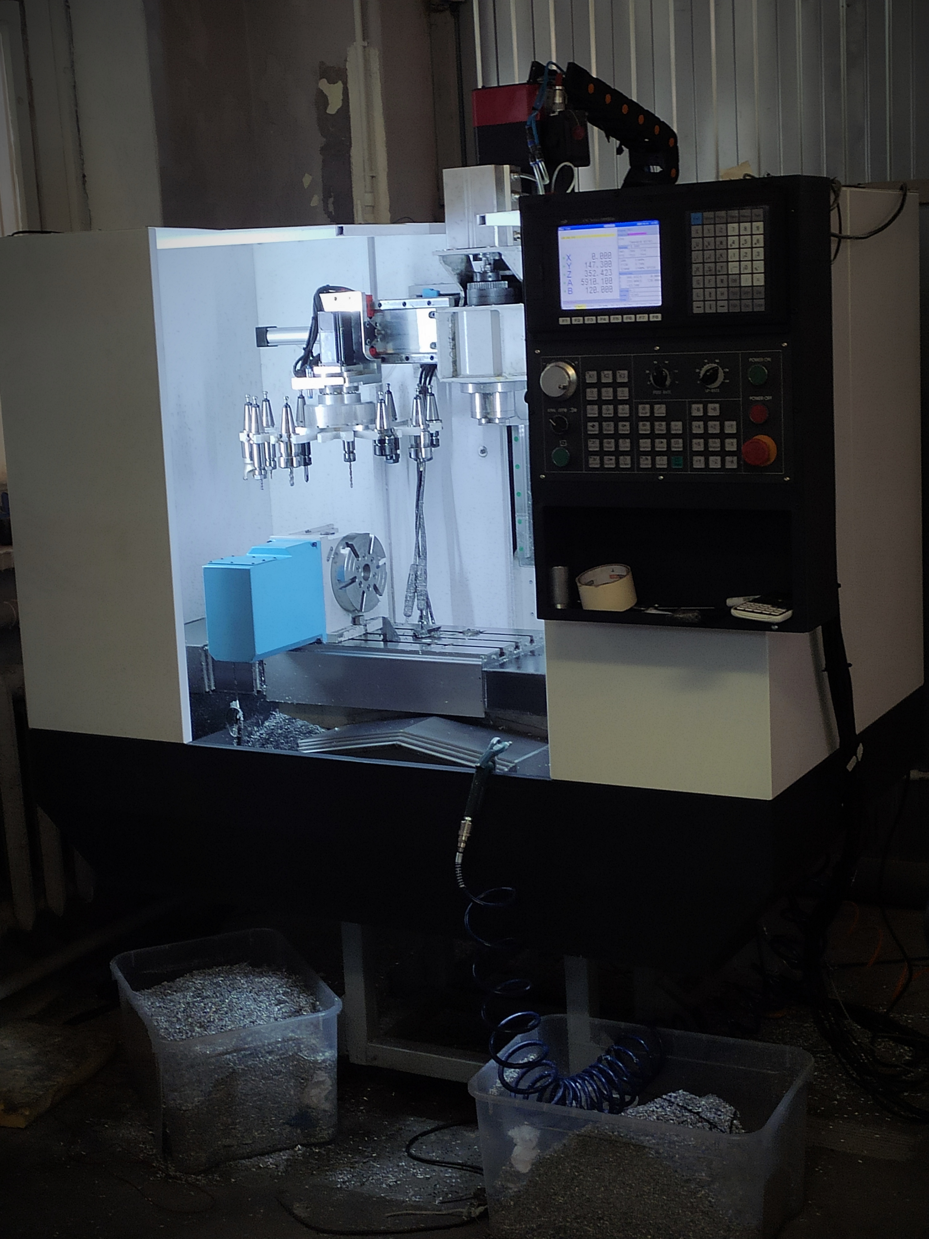

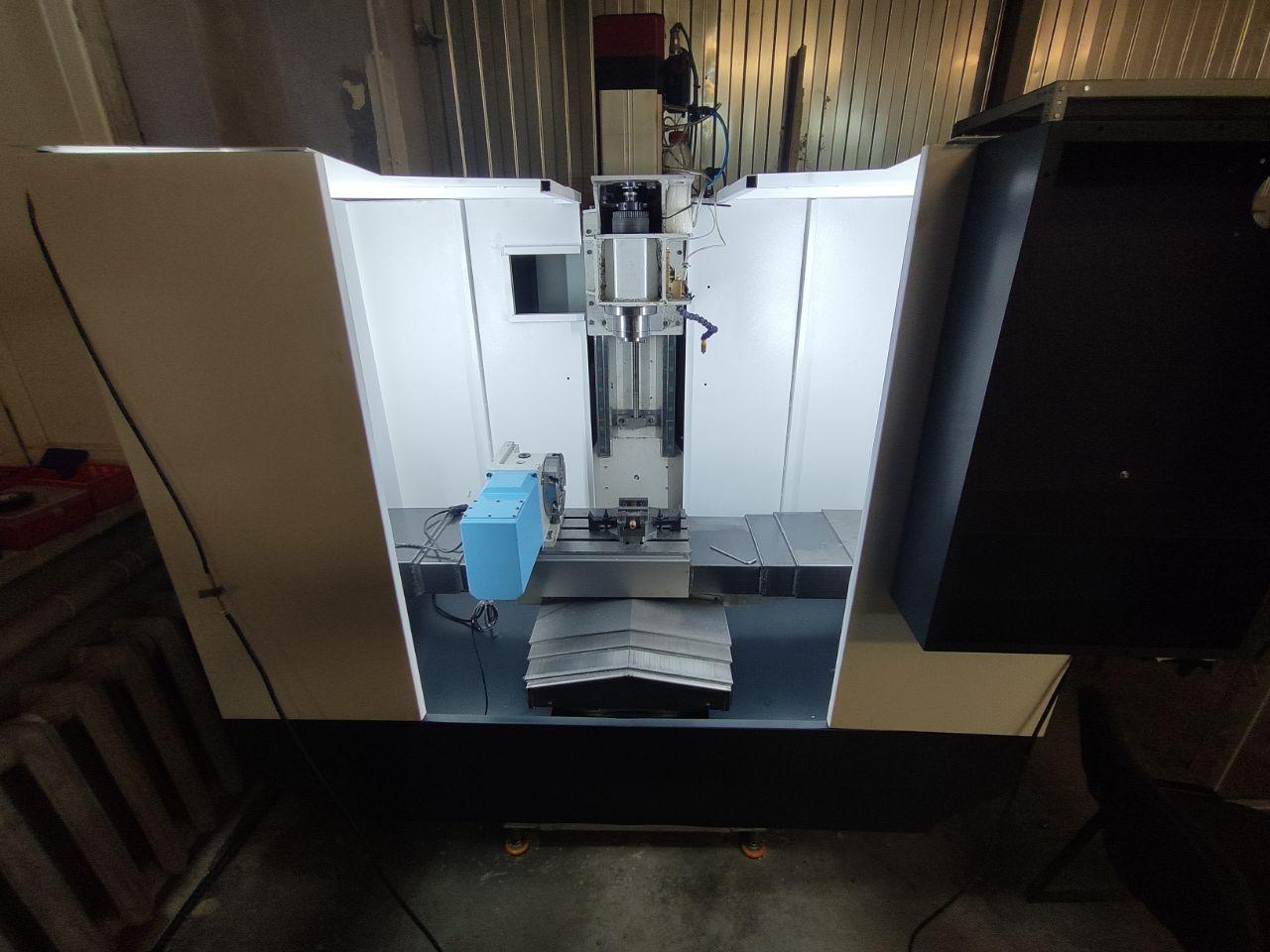

Вот и не прошло года как кабинет не готов :)
С задержкой в пару месяцев наконец то на руках кабинет, двери и корыто еще зависли, но хотя бы вокруг станка не будет сора.
Покраска очень кайфовая, с классной шагренью. Порошек.
Лампы станочные, но 220 :thinking:
photo_2020-08-03_21-41-18.jpg (4766 просмотров) <a class='original' href='./download/file.php?id=184633&mode=view' target=_blank>Загрузить оригинал (79.64 КБ)</a>

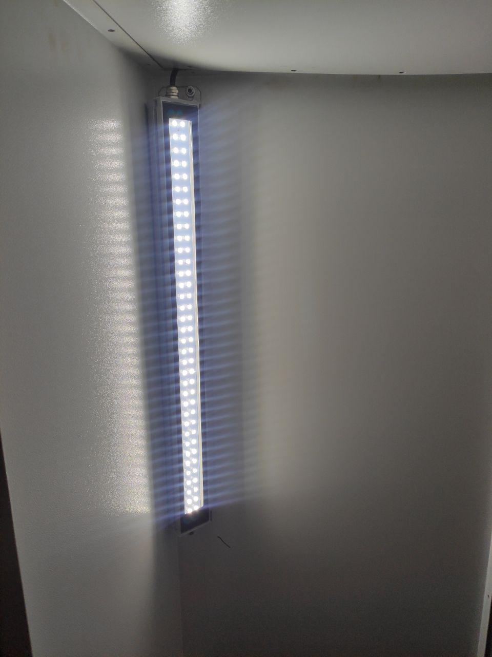

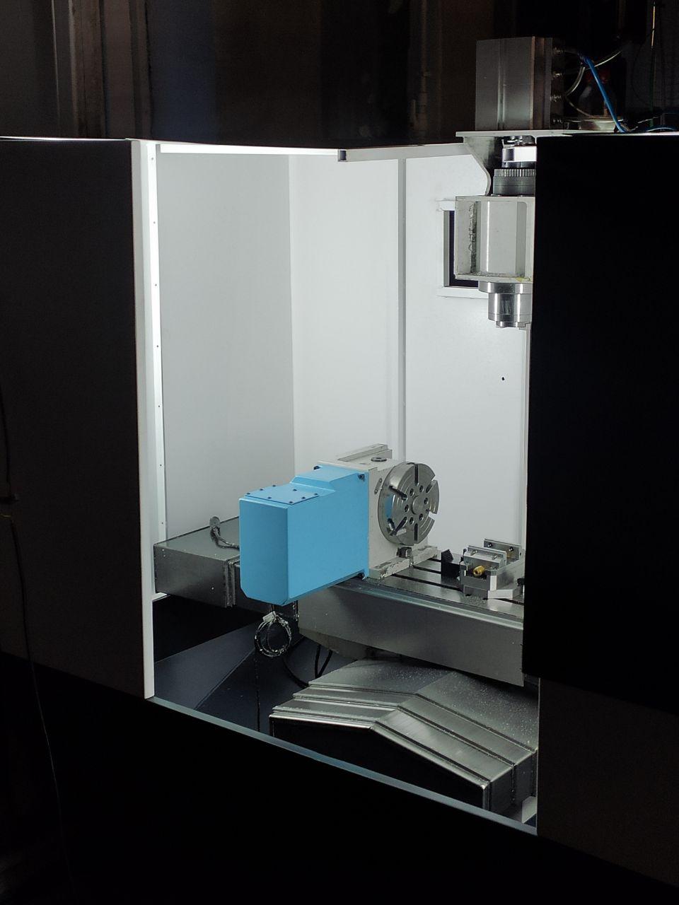

Очень парился что будет темный станок, ненавижу темные станки.
Для этого быстро прикинул как где и что будет стоять, что бы подрубить лампы и посмотреть какая освещенность.
photo_2020-08-03_21-03-18 (2).jpg (4766 просмотров) <a class='original' href='./download/file.php?id=184630&mode=view' target=_blank>Загрузить оригинал (123.83 КБ)</a>

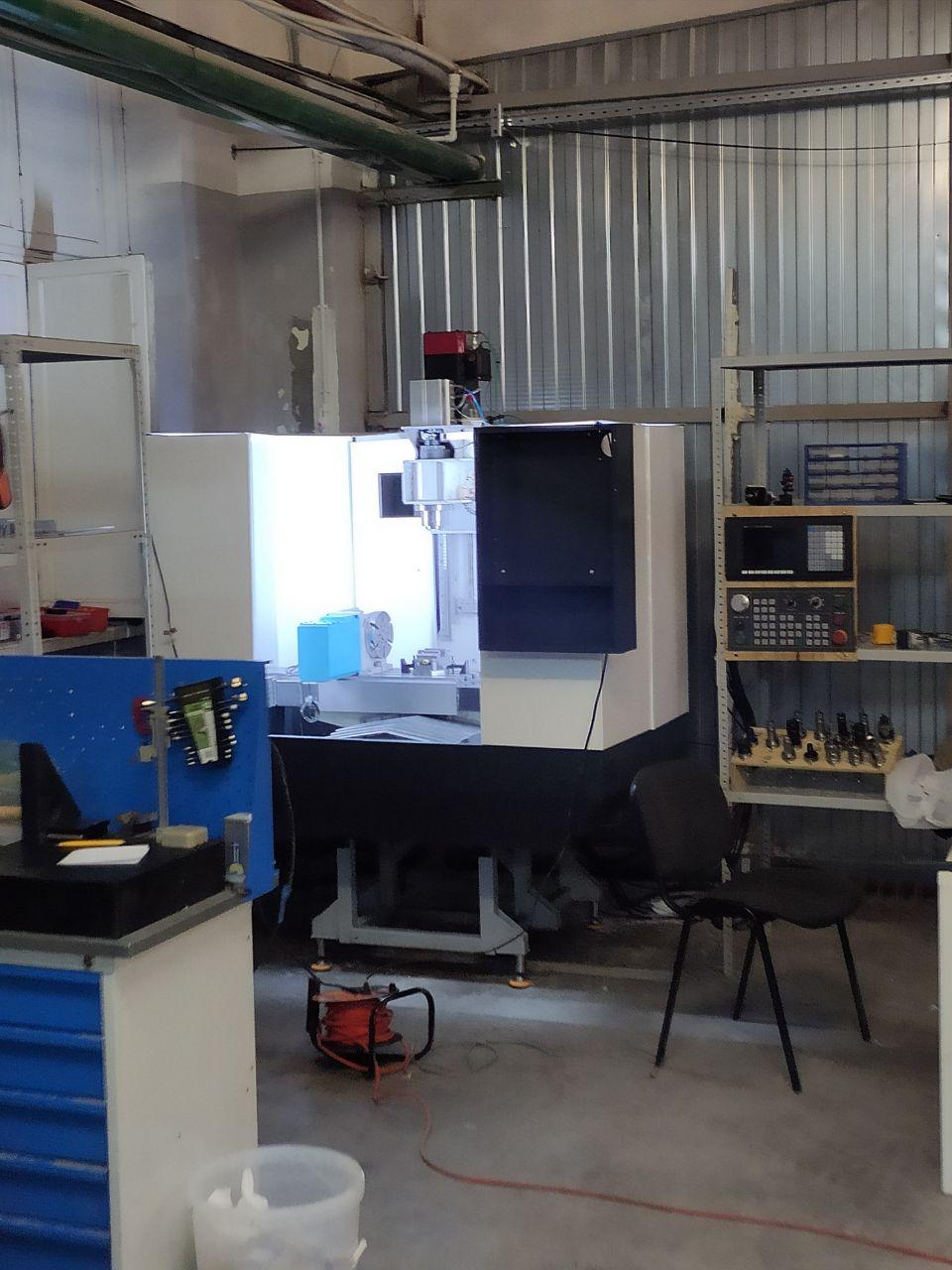

Пока не хватает еще пары несущих элементов кабинета, и кронштейна автосмены.
photo_2020-08-03_21-03-18.jpg (4766 просмотров) <a class='original' href='./download/file.php?id=184631&mode=view' target=_blank>Загрузить оригинал (81.83 КБ)</a>
В целом уже выглядит прям серьезно, пытался даже в простыл "квадратах" поймать приятные глазу пропорции, в принципе я доволен как получается.
photo_2020-08-03_21-03-19.jpg (4766 просмотров) <a class='original' href='./download/file.php?id=184632&mode=view' target=_blank>Загрузить оригинал (142.52 КБ)</a>

Кстати, должен был получится уже на ~400мм, но вышел как вышел, весь станок компромисс.
Это из-за столика, столик от пантографа, его высоты не хватило для складывания под него защиты.
Поэтому защита обратного складывания, и надо сдедить за параллельками и другими вещами, был уже инцидент)

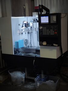

https://youtu.be/x48t5nzFMms
Идею с рукой не забросил на всегда, но АТС нужен здесь и сейчас. Делал из того что нашел в цеху, старые рельсы, заготовки алюминия и тд. Поэтому конструкция такая какая есть. Очень долго воевал со стойкой SZGH, та информация что есть в мануалах и что давал китаец, напрочь не соответствует действительности, половину методом тыка находил, благо хоть лестница ПЛК подсвечивается по состоянию, помогло найти нужные релюхи, и подправить все это дело.
IMG_20201023_091913.jpg (4085 просмотров) <a class='original' href='./download/file.php?id=187793&mode=view' target=_blank>Загрузить оригинал (2.84 МБ)</a>
Выглядит все это дело пока так, много чего надо по железу, также двери, бак сож, кронштейны(их куча), но движется дело.

Привод карусели серва с редуктором? Стойка ею управляет как осью? Или каруселью отдельный ПЛК рулит?

Стойка рулит напрямую сервой, обнуление как и осей — датчик + ближайшая метка зет.

Т.е. стойка 5-ти осевая? Как решили проблему болтанки карусели? Обычно при прямом приводе в момент остановки она немного раскачивается из-за своей тяжести. Здесь она останавливается намертво.

john1987887 писал(а): ↑23 окт 2020, 10:18 Т.е. стойка 5-ти осевая? Как решили проблему болтанки карусели? Обычно при прямом приводе в момент остановки она немного раскачивается из-за своей тяжести. Здесь она останавливается намертво.
Прямой, но через редуктор волновой

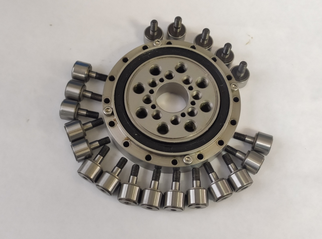

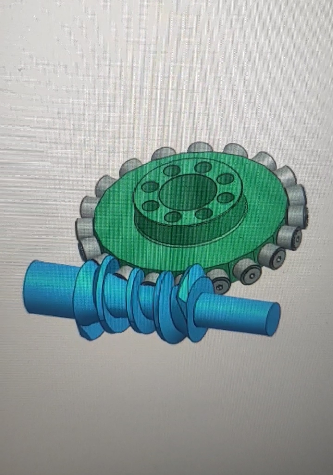

Приоткрою занавесу о проекте нового глобусного столика для нынешнего станка. На волновом редукторе(Китай) не устроил по жёсткости и по компоновке ни по плавности хода, теперь наказан вращением АТС :)
Буду изготавливать роллеркам(червяк сам буду делать, да шлифовать), по компоновке почти все устаканилось, пока подиваю бюджеты.

Инфы мало, сам вникал в тонкости. Наверное неделю думал как построить модель.
Гугли - roller gear cam

Интересная механизъма ,вот ток один нюанс интересует- опорный ролик(подшипник) обкатывается по одной стенке червяка , а на противоположной стенке червяка ролик движется уже навстречу ему . т.е хоть минимальный зазор в сопряжении(диаметр ролика и расстояние между стенками червяка), но он должен быть иначе механизм заклинит .Как с люфтами-то в таком редукторе боряться? или ролики на рабочем колесе стоят со смещением(переменным шагом) ? и тогда в каждый момент времени один из трех роликов находящийся в контакте с червяком скажем так крутиться в противоположном направлении(касаясь противоположных стенок червяка) ... так чтоль беззазорность редуктора организована?

Все проще. Когда ролик входит в червяк он крутится в одну сторону, когда проходит середину червяка, его не касается совсем, и на выходе крутиться в противоположную сторону

Т.е. шаг червяка рассчитан таким образом что на его входе в контакт с роликом входит к примеру правая сторона , в середине ролик практически болтается в воздухе а на выходе левая сторона червяка в работе?

Идея такая, но там попроще, просто канавка шире ролика на пару соток.
Люфт компенсируется межосевым(червяк-туррель)

если межосевым ,то полагаю и ролики некую конусообразность должны иметь? Хотя вроде-бы и нет............
