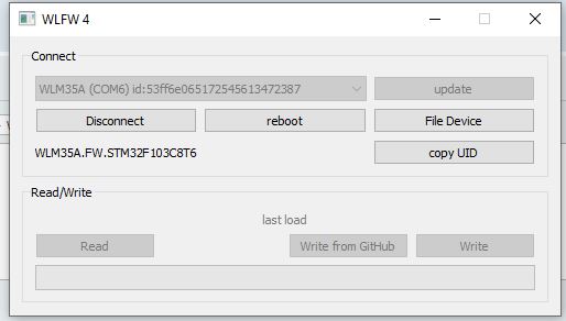

wldev писал(а): ↑ можно и не скачивать, WLFW-3 сам скачает и прошьет нужную если есть доступ в интернет.
Сергей, я сейчас попробовал, нажал Update, но ничего не произошло.
Подключился к девайсу, но кнопки все неактивны
FW.JPG (2162 просмотра) <a class='original' href='./download/file.php?id=187700&mode=view' target=_blank>Загрузить оригинал (28.75 КБ)</a>

https://github.com/wldevru/doc/raw/master/WLFW.pdf
Элементы управления:
 Выпадающий список с перечисление доступных контроллеров.
 Кнопка “update” – производит обновление списка доступных контроллеров.
 Кнопка "Сonnect"/(“Disconnect”) – установки/разрыв соединения контроллером.
 Кнопка "reboot” – перезагрузка контроллера.
 Кнопка "Read" для чтение текущей прошивки из контроллера в файл.
 Кнопка "Write from Github" - для загрузки прошивки из интернета и последующей записи
прошивки в контроллер.
 Кнопка "Write" - для записи прошивки в контроллер из файла.
 Кнопка “copy UID” – копирование уникального номера контроллера в буфер обмена
нужно нажать "reboot" он перезагрузится в "B1" затем нажать "write from gitHub" или "write" . После выполнения нужно снова нажать "reboot" (он перейдёт в рабочую прошивку "FW" как на скрине)

wldev писал(а): ↑ нужно нажать "reboot" он перезагрузится в "B1" затем нажать "write from gitHub" или "write" . После выполнения нужно снова нажать "reboot" (он перейдёт в рабочую прошивку "FW" как на скрине)
Спасибо, получилось
