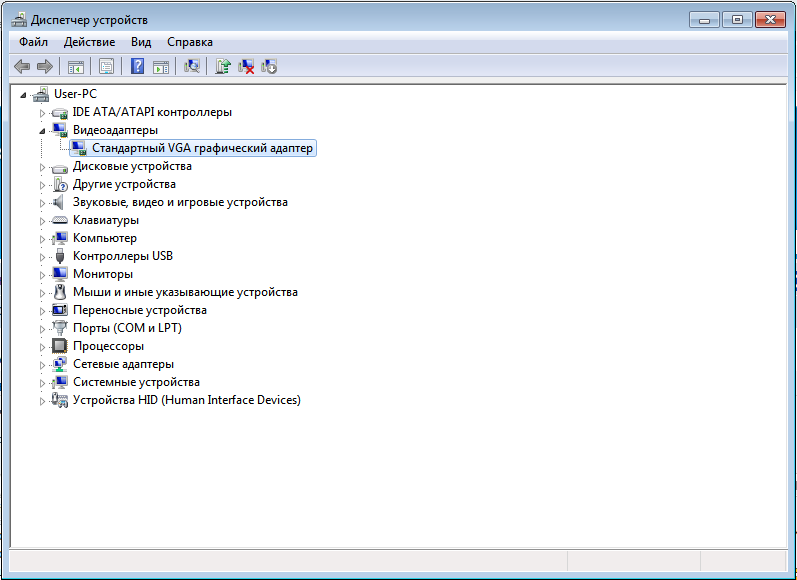

Суть в том что для новых элементов отображения координат нужен компонент который опирается на OpenGL. И если нет драйверов OpenGL 2.0 и выше. Программа падает. Хотя во время отладки запускается.
А самое интересное что в LInux такого нет...
Переделаю этот элемент.
wldev
Сообщения: 1600
Репутация: 510
Настоящее имя: Сергей Бочаров
Откуда: Новосибирск
Re: WLMill (Open source + WLMotion) - управление фрезерным ЧПУ
Сообщение wldev »
VAT писал(а): ↑10 окт 2020, 06:39
wldev писал(а): ↑ Нашёл причину вылетов - она не в коде.
ии? не интригуйте уже.
я кстати пустил вчера первую дубовую стружку (июньской версией естественно)
Если нет драйверов OpenGL. И в распоряжении стандартный
стандартный видеоадаптер.png (2072 просмотра) <a class='original' href='./download/file.php?id=187483&mode=view' target=_blank>Загрузить оригинал (33.26 КБ)</a>
то происходил вылет.
обновил программу, добавился файл opengl32sw.dll
прошу попробовать
https://cloud.mail.ru/public/3S9N/4GwuXnJuY

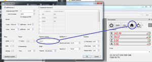

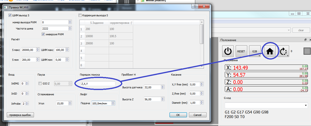

Произошли изменения.
Раньше было неясно назначение кнопки "дом". Многие её путали с кнопкой поиска базы для всех осей. И чтобы этого больше небыло:
1 Старый функции кнопки "дом" перенесены в G28. (положение которое можно использовать в программах и при работе с WLMill,()жёлтый квадрат)
2 При нажатии на кнопку "дом". Происходит поиск положения осей согласно порядку поиска.
Этот порядок задаётся в меню WLMill - указываются в какой последовательности производить поиск осей ч/з запятую если требуется дождаться завершения..
например :
z,x,y - сначала поиск z, затем x, затем y
z,xy - сначала поиск z, затем x и y одновременно
zxy - поиск всех осей одновременно
findDrivePos.png (1968 просмотров) <a class='original' href='./download/file.php?id=187536&mode=view' target=_blank>Загрузить оригинал (95.33 КБ)</a>
