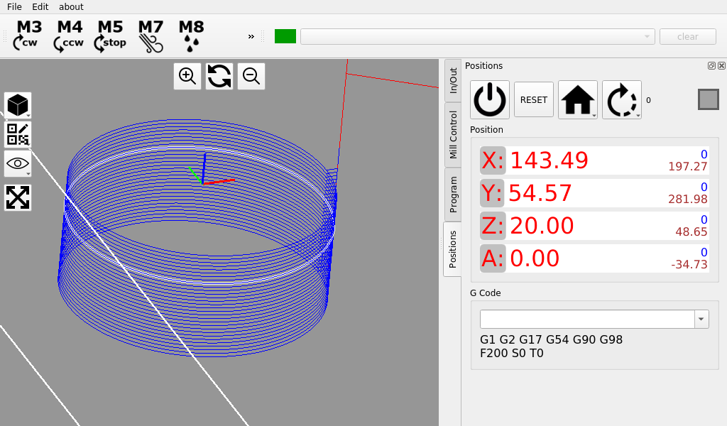

Надо добавить изменение значка на кнопке вращение/поворот. Также изменил компоновку виджетов.

Screenshot_2020-10-07_11-42-16.png (1577 просмотров) <a class='original' href='./download/file.php?id=187328&mode=view' target=_blank>Загрузить оригинал (77.56 КБ)</a>
https://youtu.be/nuYSlCJBVcc
Панели можно накладывать друг на друга. После чего образуются закладки для быстрого переключения.

wldev писал(а): ↑08 окт 2020, 10:43 Панели можно накладывать друг на друга. После чего образуются закладки для быстрого переключения.
Сергей, это бомба!!!
Интерфейс на маленьком экране был самой слабой частью.
Мне не терпится испытать.
Кстати, в этой части есть небольшое неудобство.
Когда запускаешь под виндой, он проверяет подключение контроллера, и если контроллер не найден, то прога завершается.
Сейчас, когда придет от тебя еще один контроллер, это будет не проблема, но все же не очень удобно.

daemon78 писал(а): ↑08 окт 2020, 12:22 Кстати, в этой части есть небольшое неудобство.
Выкидывает? Не должна...
Ещё кое что подпилю и выложу чуть позже...

VAT писал(а): ↑08 окт 2020, 12:58
daemon78 писал(а): ↑ Сергей, это бомба!!!
Ну так всегда можно найти настолько маленький экран, что опять станет неудобно, есть еще АЦ дисплеи. И когда станет удобно на маленьком - станет неудобно на большом.
Несогласен, все окна прежние только добавились кнопки в области отображения.
Если экран большой, то можно каждое окно поставить где удобно. Или сложить их в стопочку, если места мало....
