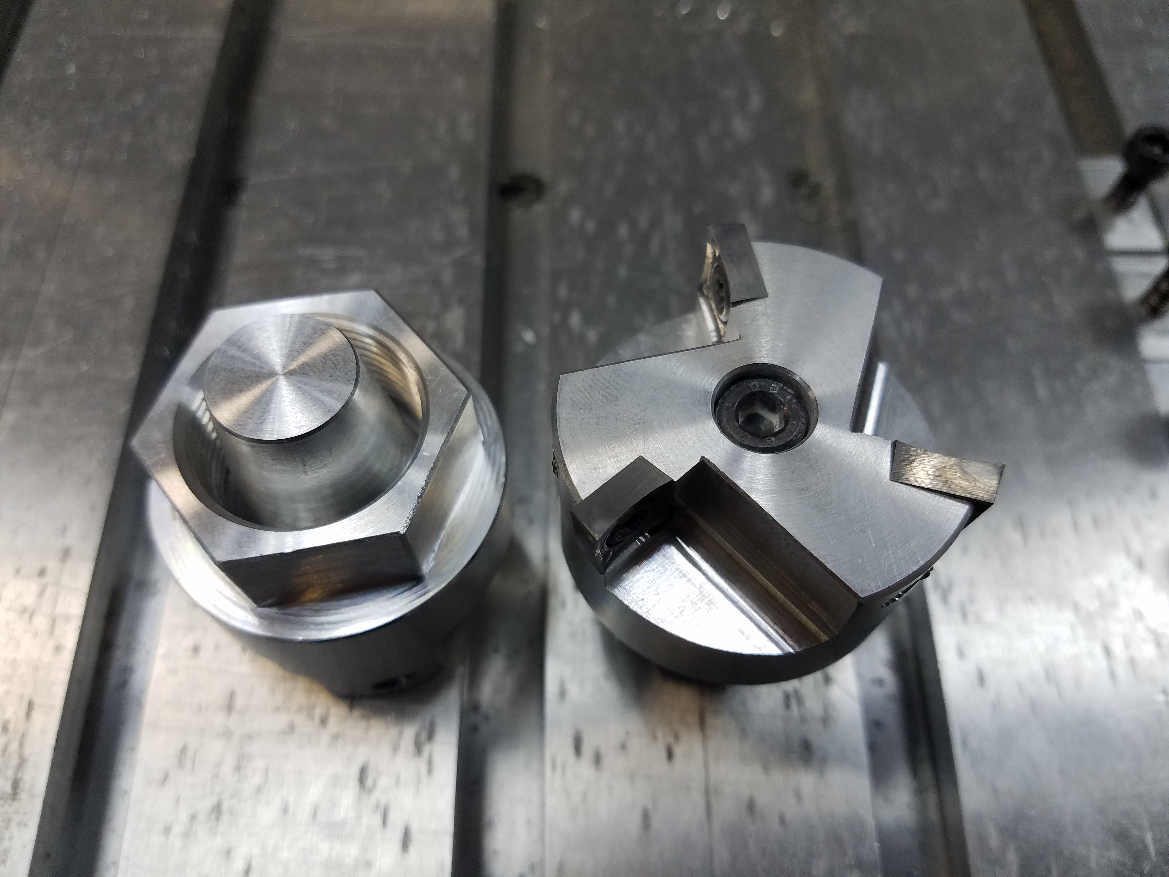

Взбодрю немного тему, запилил вот такие вот. Диаметр 40 пластины 09t3, конусная вставка обеспечивает грамотную на мой взгляд посадку на шпиндель. Заготовки естественно пилились на токарном, потом фрезеровка без поворотки, поворот на оправке по индикатору. Получилось осевое биение пластин в сотку, радиальное 3 сотки, правда пластины очень китайские, выглядят неправильно. Раньше заказывал - друге приходили, стружколом и качество поверхности не сравнить. Работает отлично, спасибо всем за показанные идеи.

Kost_irk писал(а): ↑ конусная вставка обеспечивает грамотную на мой взгляд посадку
интересная идея :eat:
Re: Сковородочка
С конусом хорошо придумано :good:

Kost_irk писал(а): ↑ конусная вставка обеспечивает грамотную на мой взгляд посадку на шпиндель.
А как сама вставка базируется относительно оправки?
Конус у нас база, а он притянут винтом. Там что встречный конус, чтоб базу не потерять?

Нет, там цилиндрическая посадка и внутренний торец. Эта же посадка является базой при фрезеровке.
Re: Сковородочка
с конусом хорошая идея. но есть и недостатки относительно моей.
1. вылет большой нужно делать максимально короткую выкинув ненужную цилиндрическую часть.
2. этой фрезой неполучится вертикально врезатся в заготовку поскольку внутрение кромки пластин стоят под очень острым углом к поверхности и пре вертикальном врезании будет очень широка полоса контакта что эти шпиндельки не вывезут. ромбовидные пластины в этом плане лучше.
Kost_irk
Сообщения: 838
Репутация: 194
Откуда: Иркутск
Re: Сковородочка
Сообщение Kost_irk »
1. Вылет упакован в моей конструкции довольно плотно, можно еще 2-3 мм сэкономить, но не более. Цилиндрическая часть все равно будет,там внутри посадка место занимает. Но поскольку фреза сидит на конусе точно, лишний вылет не приводит к увеличению плеча дисбаланса и дополнительному биению. Если брать торец обычной гайки с цангой за ноль, вылет пластин вниз примерно на 12 мм, что сравнимо с обычной фрезой.
2. Не сталкивался с необходимостью такого врезания, а вот подбирать в углах приходится часто, поэтому мне такая конструкция полезнее. DCMT увеличат высоту и у меня не такие ходовые, CCMT много использую на токарном. Если появится такая необходимость - попробую спиральное врезание с мелким шагом, должно получиться.
