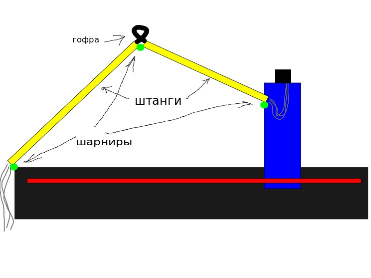

Я вот себе подумываю вместо кабелеукладчиков установить "складывающуюся" поддержку.
Типа два куска профиля с шарниром (петлёй) между ними и шарнирно-же прикрепленными одной стороной к основанию, другой- к подвижной части. Общей длиной больше чем расстояние перемещения дабы не попасть в мертвую точку шарнира. внутрь проводку, на среднем суставе петлю в воздухе что-бы небыло перегиба проводов на коротком участке.
Счас попробую нарисовать.
рисунок.jpg (3860 просмотров) <a class='original' href='./download/file.php?id=12459&mode=view' target=_blank>Загрузить оригинал (41.79 КБ)</a>
вот как-то так.
или вверх ногами, что-бы складывалось вниз.
Критикуйте.
Re: Нет кабелеукладчикам! Кардинальное решение
лучше вниз, так держаться не будет. Или просто к потолку прикрепи, так чтобы до всех углов доставал.

шарнир не в смысле "шар", это я коряво выразился. Банальная мебельная петля. а на портале и станине можно чего-нибудь посолиднее.

РЕКЛАМА писал(а):Я вот себе подумываю вместо кабелеукладчиков установить "складывающуюся" поддержку.
Вот здесь так сделано http://www.youtube.com/watch?NR=1&featu ... 13SGoGt0tU

подкину идею по дешёвому "кабелеукладчику"
очень давненько уже (лет этак 10 назад )ремонтировал один станочек. собран был на уголках где то в гараже в США, привезен сюда за большие деньги, но до сих пор выполняет свою работу, хоть и выгрыз роликами в уголковых направляющих по 2мм в районе баз.
Роль укладчка на портале выполняет упругая полоса металла выгнутая дугой над станком , а к ней поверх притянуты хомутками провода.
в итоге радиус изгиба проводов максимальный из всех конструкций что я видел, и эти самые провода служат всё ещё родные.
А вот те, что в "фирменных" кабелеукладчиках то один, то другой кабель меняю раз в пять лет примерно. ;)
