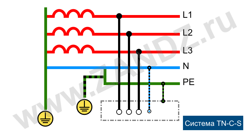

nevkon писал(а): ↑ это вообще бардак.
Почему бардак! Это Схема заземления TN-C-S. Энергонадзор не даст соврать.
Хорошо, где 5 провод (земля)?
"Данная система имеет существенный недостаток — в случае повреждения или отгорания провода PEN на участке подстанция — здание, на проводнике PE, а, следовательно, и всех связанных с ним корпусных деталях электроприборов, появится опасное напряжение. Поэтому при использовании системы TN-C-S, которая достаточно распространена, нормативные документы требуют обеспечения специальных мер защиты проводника PEN от повреждения."

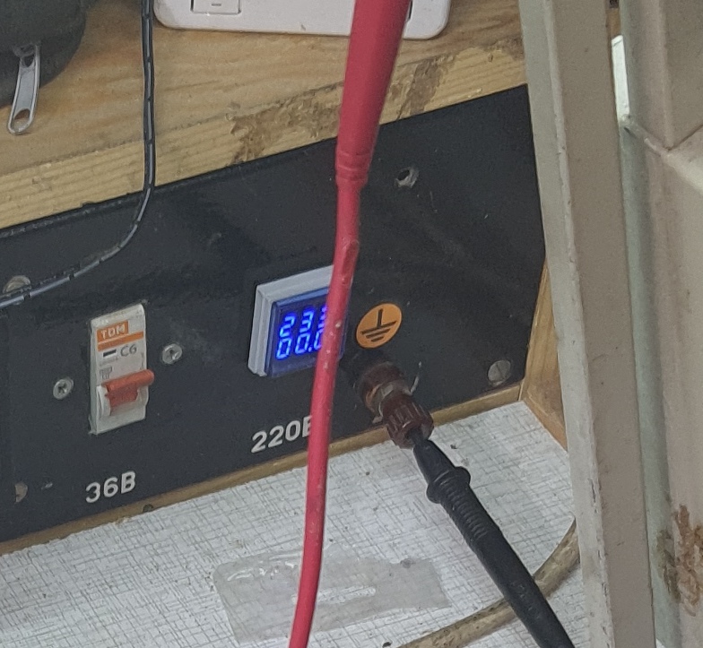

calabr писал(а): ↑ Ну так поставьте в комнату увлажнитель, а на рабочем столе электронщика должна быть клема заземления для браслета и анти-статический коврик.
Этим ближайшее время и займусь. Одно уже есть. ;)
клема.jpg (1561 просмотр) <a class='original' href='./download/file.php?id=186704&mode=view' target=_blank>Загрузить оригинал (272.85 КБ)</a>
