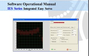

1111111111111111.jpg (2069 просмотров) <a class='original' href='./download/file.php?id=186485&sid=7fc85407714dbdb3a13e3ee75a5e967a&mode=view' target=_blank>Загрузить оригинал (101.89 КБ)</a>
нашёл что есть вот такой софт, только не могу найти где его качать...
Помогите найти :cry:
В GOOGLE забанили, Я не курю и вообще я ленивый :eh:

У него тока usb ? ethernet есть ? Может проводок?
