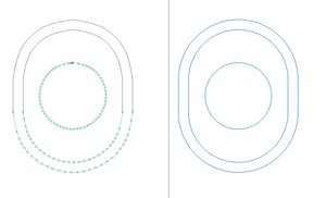

Всем доброго времени суток. На данный момент, станок делает первые шаги, скорость устраивает, точность в норме, столкнулся с такой проблемой, край резаного изделия получается ребристым, как будто проявляется каждый микро шаг, фото ниже.
А теперь вопрос к знатокам:
- нужно ли изменить дробление шага?
- проблема в ремнях?
- возможно не плотный зажим проводов?
- помехи на проводе управления(хотя провод витая пара, экранированный)?
- нечистая сила? :shock:

Danil писал(а): ↑ - нечистая сила? :shock:
Недостаток жёскости. При "ударе" режущей кромки о материал фреза немного "отскакивает".

Serg писал(а): ↑13 дек 2020, 18:20
У него фреза лазерная...
Хотя у Джедаев в принципе получалось :lolh:
Неравномерное движение или вибрация/резонанс.
Re: Динозавр в комнате!
Ну тогда ещё УП надо смотреть - вдруг там не дуги, а кусочки прямых.
Ну или деление шага увеличить на драйвере.

Serg писал(а): ↑ Ну тогда ещё УП надо смотреть - вдруг там не дуги, а кусочки прямых.
Скорее набор дуг вместо радиусов. Как корел любит делать: рисуешь круг, а после выгрузки в dxf получаешь двойной эллипс, состоящий из 500 маленьких дуг. В итоге лазер (волоконник) нифига не режет такие "чертежи". А все дизайнеры только в кореле и работают. Я своих замучился на автокад пересаживать, чтобы не перерисовывать за ними.

ex71 писал(а): ↑17 дек 2020, 18:54
:thinking: Короче, ещё и автокад осваивать!
Но для расширения знаний полезный совет, спасибо :good:
В GOOGLE забанили, Я не курю и вообще я ленивый :eh:
Попробовать для начала самому написать прогрямму для резки окружности и испольщованием команд круговой интерполяции (G2, G3). Если дело в программе то ступеньки должны уйти

Пример для тех кто не верит. А обычно все уверены что граф. редакторы качественно экспортируют.

ex71 писал(а): ↑25 дек 2020, 16:46 Пример для тех кто не верит. А обычно все уверены что граф. редакторы качественно экспортируют.
Я проверял, что в кореле, что в лазеркаде, количество точек минимум...
