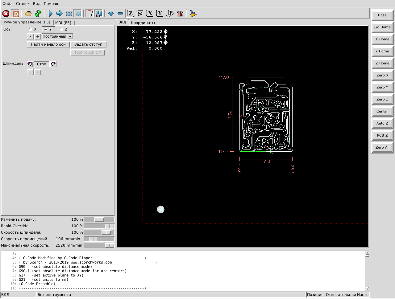

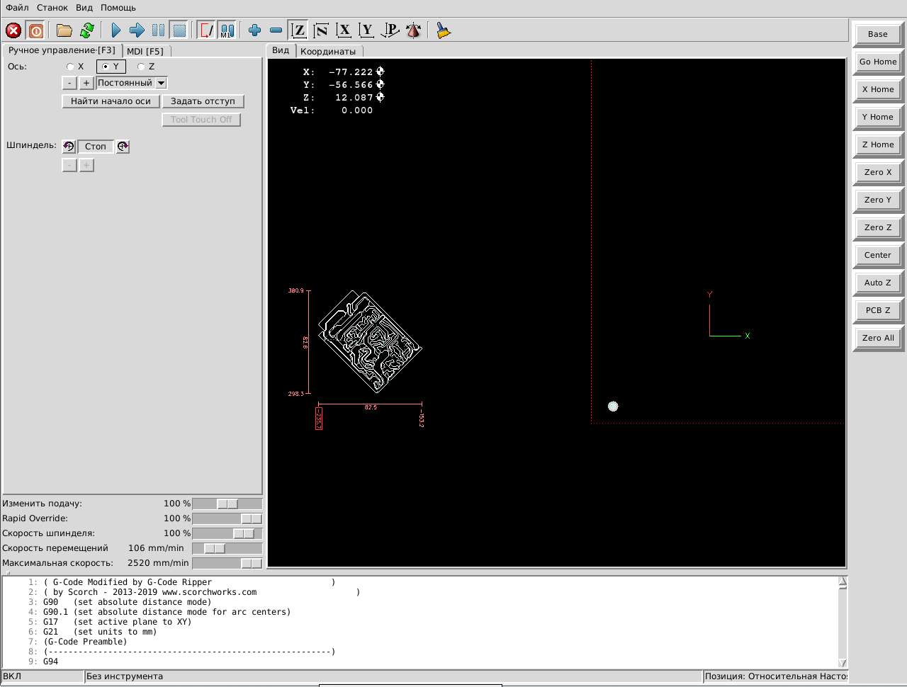

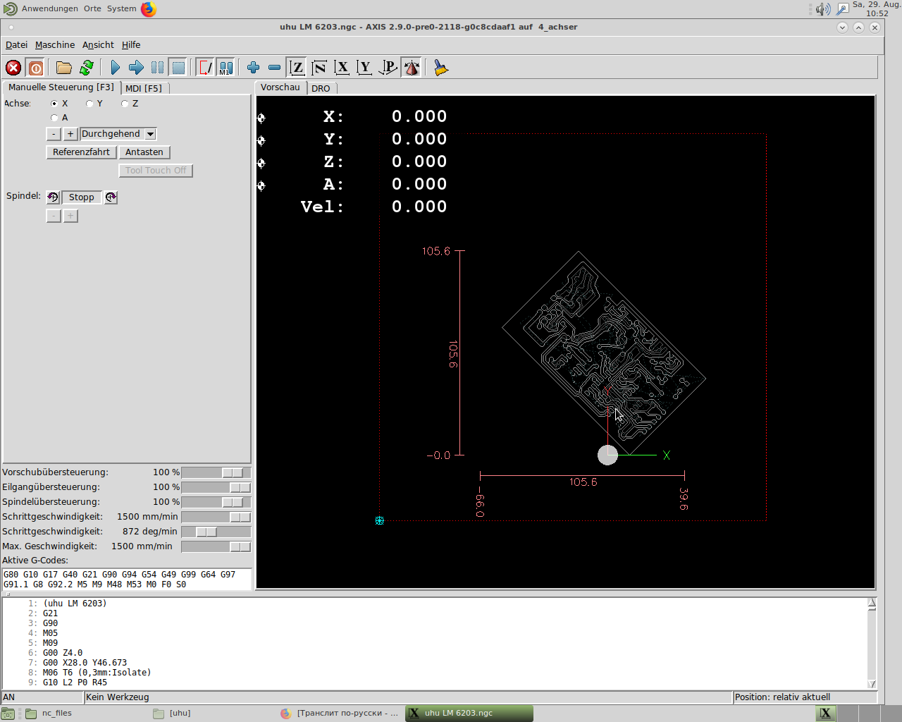

Помогите разобраться.
Добавил в начале УП строчку. G10 L2 P0 R45, УП повернулась на 45 градусов, но почему-то съехала с 0 точки и достаточно далеко. Как правильно сделать, чтобы УП как на видео отклонилась относительно 0 точки?
Без имени2.jpg (4024 просмотра) <a class='original' href='./download/file.php?id=185440&mode=view' target=_blank>Загрузить оригинал (248.65 КБ)</a>
Без имеыни2.jpg (4024 просмотра) <a class='original' href='./download/file.php?id=185441&mode=view' target=_blank>Загрузить оригинал (197.42 КБ)</a>

У тебя по Y платта начинается на 344 мм,в чём делал?обнулить бы её правильно.
gerade.png (4002 просмотра) <a class='original' href='./download/file.php?id=185442&mode=view' target=_blank>Загрузить оригинал (111.74 КБ)</a>
Вот так выглядит,если ноль лежыт на углу платты
gedhrent.png (4002 просмотра) <a class='original' href='./download/file.php?id=185443&mode=view' target=_blank>Загрузить оригинал (115.79 КБ)</a>

Спс, за подсказку буду копать в это направлении. Делал в g2g

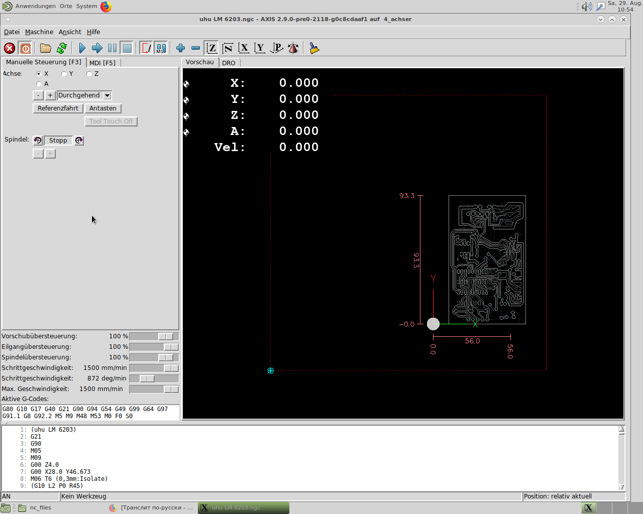

Никак не получается выставить на 0. Может с УП, что-то не так или я не умею пользоваться LinuxCNC.
Посмотрите плз.
