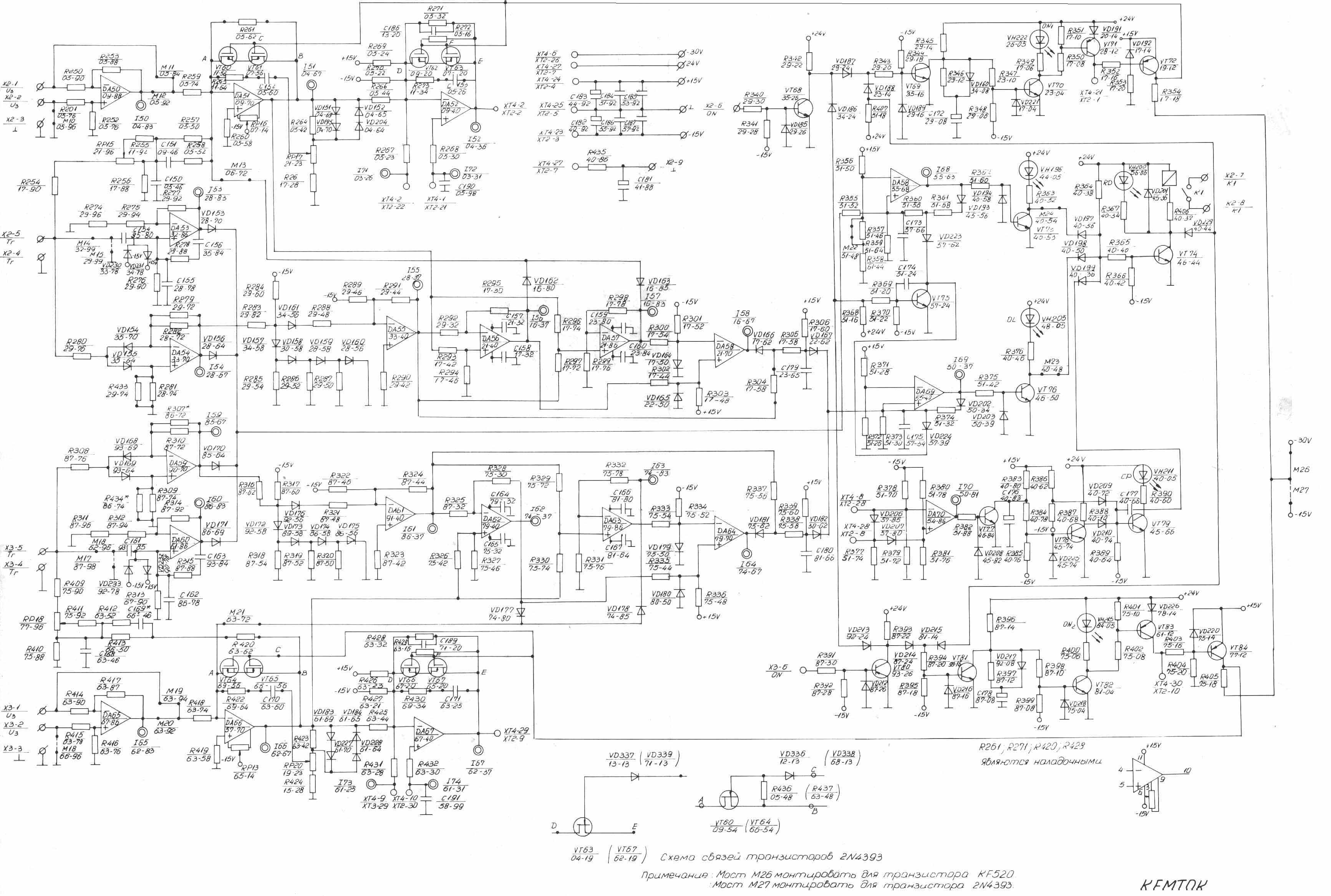

Сообщение Leo_1943 »
На приводе подач кемток, есть перемычки для организации доп.усилителя на аналоговом входе, и иногда нужно его добавить. Или отключить

Leo_1943 писал(а): ↑ На приводе подач кемток, есть пhttps://udt.com.ua/imgs/board/17/163817-2.jpgеремычки для организации доп.усилителя на аналоговом входе, и иногда нужно его добавить. Или отключить
если станок работал раньше, то лучше эти настройки не трогать. этот усилитель нужен для "подстройки" привода под чпу в котором нет настроек или когда привод устанавливается на новое место.

Не всегда так, усилитель использовался если источник задания не имеет общего с землёй провода, как в нц-31, к примеру 2р22. И в основном приходится подключать его, только он делает инверсию входного сигнала.

Leo_1943 писал(а): ↑ На приводе подач кемток, есть перемычки для организации доп.усилителя на аналоговом входе, и иногда нужно его добавить. Или отключить
Я честно говоря боюсь туда лазить... там так все сделано... просто жесть. на клеммы все припаяно жутко грязно, один провод уже отвалился.

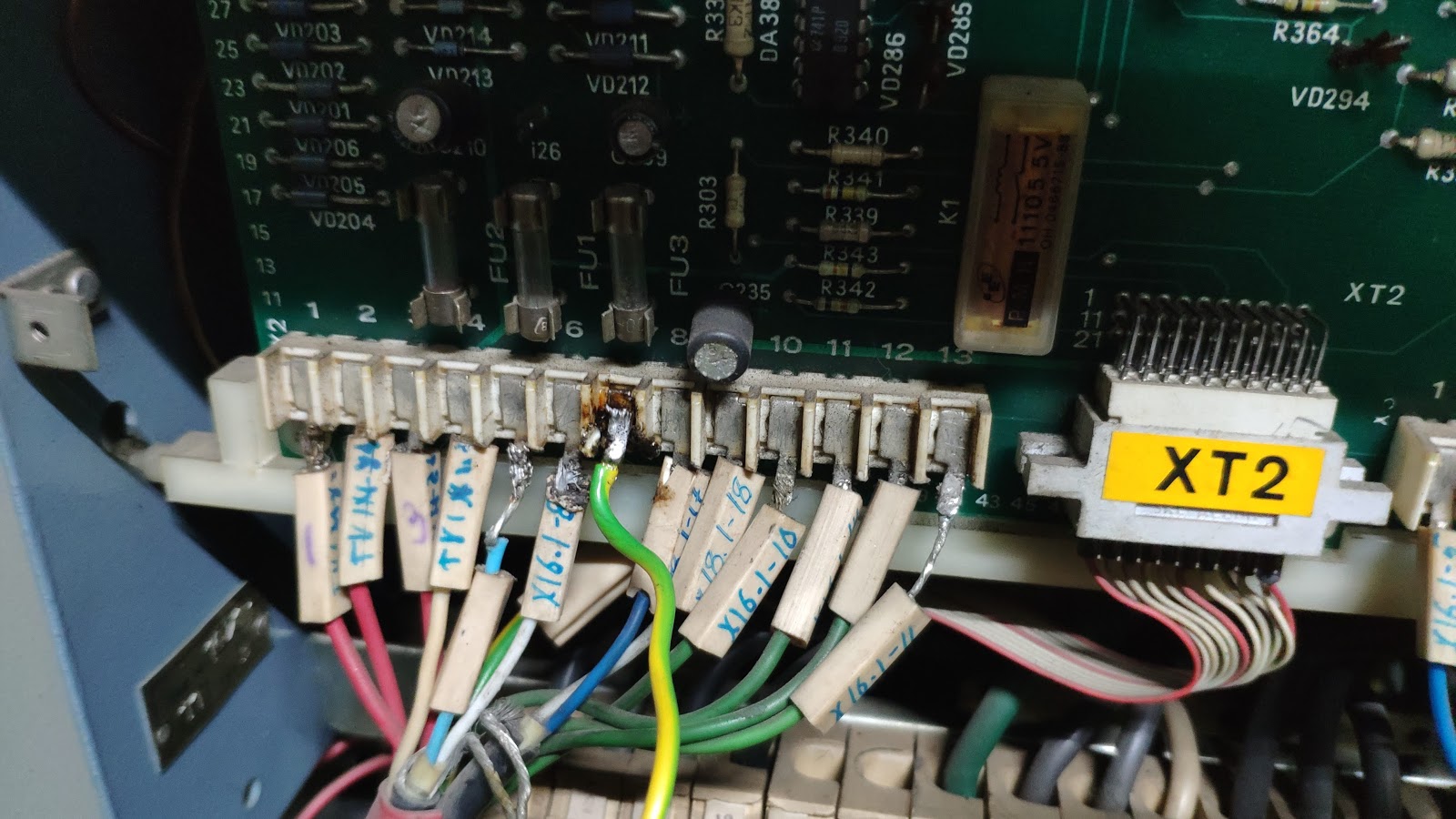

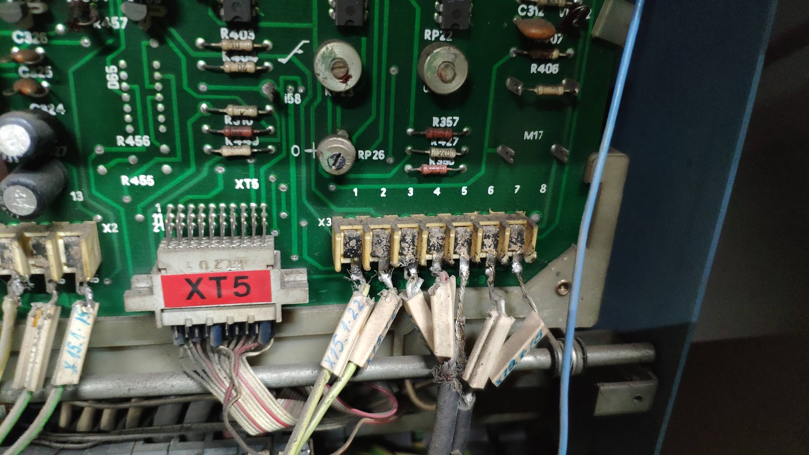

Почему еще боюсь лезть в электронику - я вней не соображаю ничего, а этот станок это просто нечто. Из найденых залетов:
  • на шестерне с выбором люфта по оси Х не было винта фиксирующего сдвиг шестерней == большой люфт
  • на продольной подаче нет компенсации люфта в шестерне
  • на продольной подаче на конце ШВП стоит фиксирующая гайка (разрезная с фиксацией винтом). гайка закручена не той стороной, винт просто вкручен врезьбу.
  • концевики на лотке это прелесть - их пролетает с легкостью и лоток упирается в нарпавляющие, хотя может так и было задумано. Кстати пускатель от ловителя приварился контактами и не размыкался. при включении на открытие лотка резво вырубались автоматы в щите а от пускателя шел дым :).
  • Припайка проводов на привода шпинделя и подач это просто жесть.
Попробую сегодня сфоткать.

Вот почему я не хочу лезть в привода:
IMG_20200924_000458 (1).jpg (3265 просмотров) <a class='original' href='./download/file.php?id=186448&mode=view' target=_blank>Загрузить оригинал (256.22 КБ)</a>
IMG_20200924_000502.jpg (3265 просмотров) <a class='original' href='./download/file.php?id=186449&mode=view' target=_blank>Загрузить оригинал (269.17 КБ)</a>
