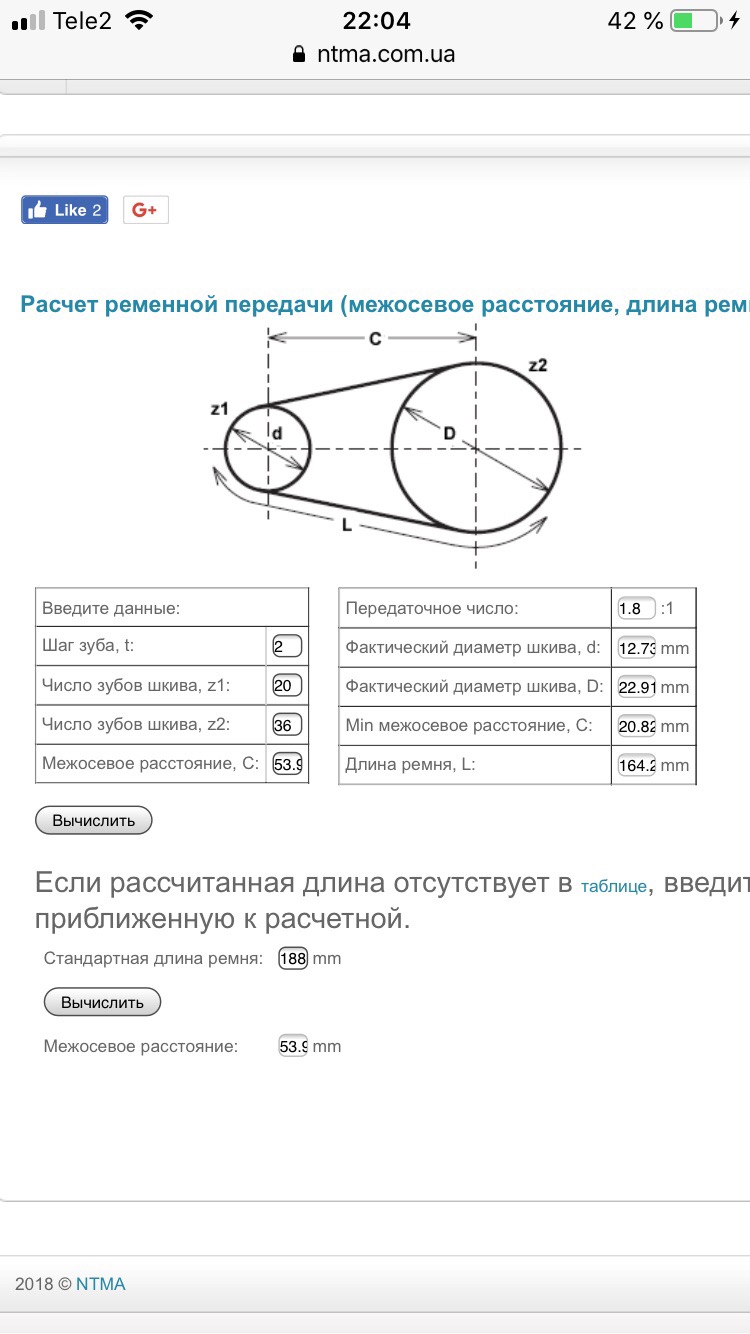

Здравствуйте, помогите пожалуйста расчитать значение steps per для станка. Винт швп 4мм на оборот его приводит зубчаато ремонная передача еепараметри на фото дробление шага 1/8 еще не определился точно. Помогите с формулой пожалуйста

Chishch72 писал(а):Здравствуйте, помогите пожалуйста расчитать значение steps per для станка. Винт швп 4мм на оборот его приводит зубчаато ремонная передача еепараметри на фото дробление шага 1/8 еще не определился точно. Помогите с формулой пожалуйста
Я в Маче не силен, но расчеты обычно одни для всех.
200 шагов 1 оборот двигателя.
передаточное число 1,8
200 х 1,8 = 360 шагов/оборот уже винта (ШВП)
360 шагов = 4 мм хода
360 / 4 = 90 шагов/мм
Дробление 1/8
90 х 8 = 720 шагов/мм
Если ошибся, надеюсь ребята поправят.

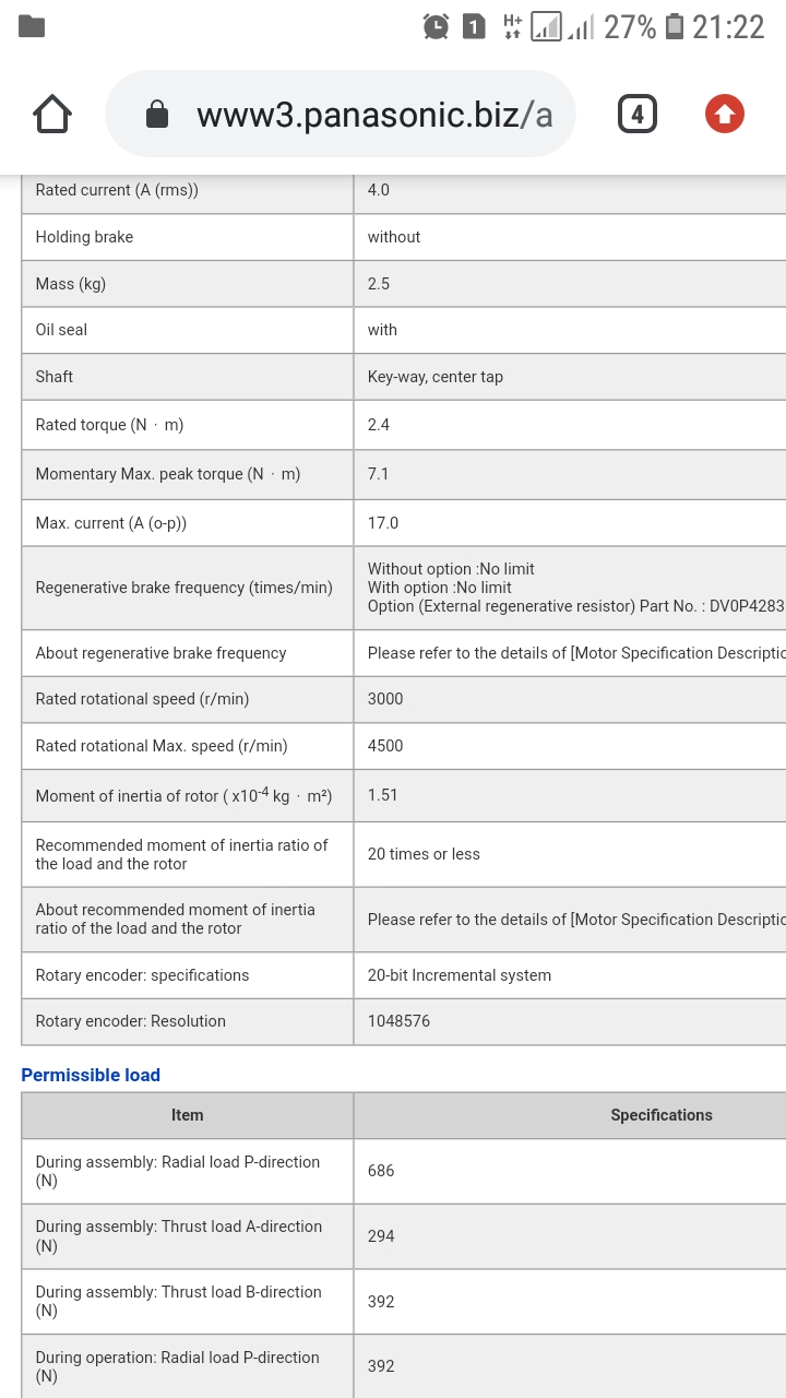

А как сделать расчёт если сервомоторы?
Re: Расчёт значения Steps per для Mach3
putnik писал(а): ↑ А как сделать расчёт если сервомоторы?
Читаем документацию на серву и ищем импульсы на оборот (зачастую равно импульсу энкодера х4; к примеру энкодер на 2 500, то импульсов/тиков 10 000 - шагов столько же, но можно изменить). А дальше точно так же, если степ/дир.
С аналогом не имел дела.

xenon-alien писал(а): ↑19 сен 2020, 20:50
Это значение может быть 1048576?
Screenshot_20200919-212219_Chrome.jpg (4942 просмотра) <a class='original' href='./download/file.php?id=186184&mode=view' target=_blank>Загрузить оригинал (184.68 КБ)</a>
putnik писал(а): ↑ Это значение может быть 1048576?
Это только разрешение энкодера. (если ничего не пyтаю, то умноженное уже на 4, но не факт)
ПДФ-ка есть на с.драйвер?

xenon-alien писал(а): ↑19 сен 2020, 22:46
Спасибо, решил вопрос тем что залил настройки привода с другого станка,
И выставил токой же импульс, значение получилось 320 на швп 2005 и 160 на 2010
