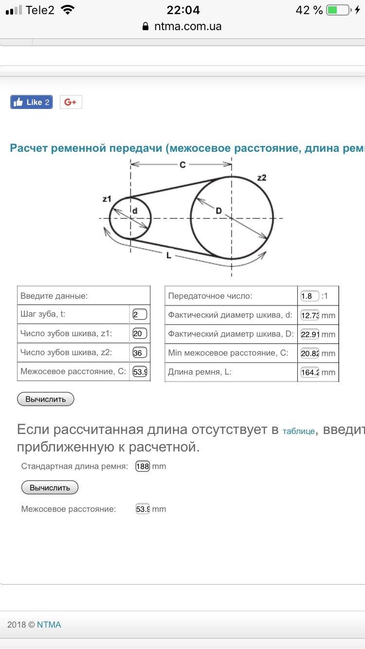

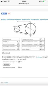

Здравствуйте, помогите пожалуйста расчитать значение steps per для станка. Винт швп 4мм на оборот его приводит зубчаато ремонная передача еепараметри на фото дробление шага 1/8 еще не определился точно. Помогите с формулой пожалуйста
52ECDF19-0258-436F-9407-A434F169B499.jpeg (9962 просмотра) <a class='original' href='./download/file.php?id=148439&mode=view' target=_blank>Загрузить оригинал (141.17 КБ)</a>
Re: Расчёт значения Steps per для Mach3
Chishch72 писал(а):Здравствуйте, помогите пожалуйста расчитать значение steps per для станка. Винт швп 4мм на оборот его приводит зубчаато ремонная передача еепараметри на фото дробление шага 1/8 еще не определился точно. Помогите с формулой пожалуйста
Я в Маче не силен, но расчеты обычно одни для всех.
200 шагов 1 оборот двигателя.
передаточное число 1,8
200 х 1,8 = 360 шагов/оборот уже винта (ШВП)
360 шагов = 4 мм хода
360 / 4 = 90 шагов/мм
Дробление 1/8
90 х 8 = 720 шагов/мм
Если ошибся, надеюсь ребята поправят.
