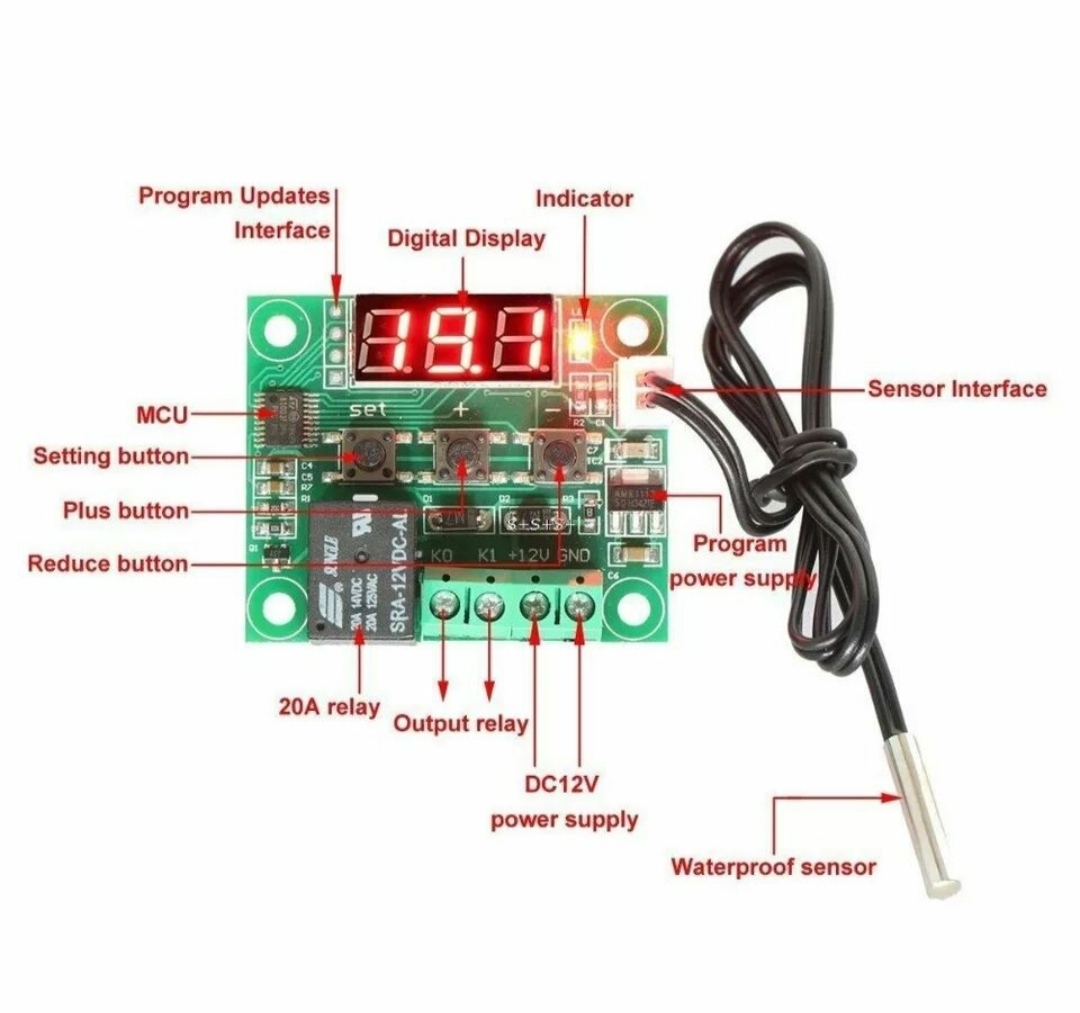

MX_Master писал(а): ↑ Замаялся с термо-регуляторами.
Купи такой, настраиваются все параметры, покупали на нагрев парафина, прекрасно работает уже 2-й год...:
https://aliexpress.ru/item/400125569636 ... web201603_

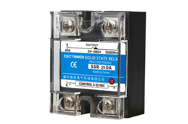

Чтобы контакты реле не горели, надо поставить твердотельное реле:
3981.600.jpg (1517 просмотров) <a class='original' href='./download/file.php?id=186196&mode=view' target=_blank>Загрузить оригинал (40.86 КБ)</a>

Rom327 писал(а): Чтобы контакты реле не горели, надо поставить твердотельное реле:
Да, я, кстати, забыл сказать, что у меня реле регулятора управляет только питанием твердотельной релюхи. На SSR'ке стоит радиатор. Так что, нагрузки на обычное реле внутри регулятора практически нет. Но, тем не менее, регуляторы выходят из строя один за другим. Кстати, вот такие

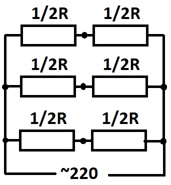

Откуда: Подольск
Сообщение Rom327 »
MX_Master писал(а): ↑ При постоянной работе полоса разогревается настолько, что может подпалить всё, что к ней приложено (например, линолеум). Проверено опытным путём
Тогда такой вариант: каждую полосу разрезать пополам и соединить последовательно. Получившиеся полосы соединить параллельно.
ТПол.jpg (1500 просмотров) <a class='original' href='./download/file.php?id=186198&mode=view' target=_blank>Загрузить оригинал (29.33 КБ)</a>
