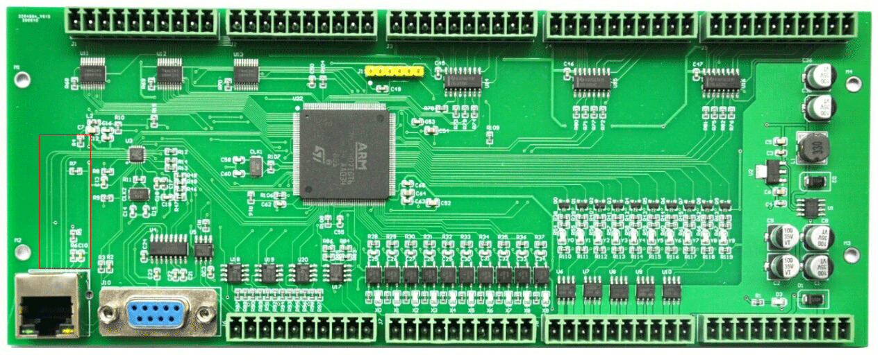

Нашёл-таки посредников с таобао, которые работают сквозь карантины. Уж очень интересная плата попалась. Хочется, так скать, пощупать. Всего 38$ (вместе с доставкой). Для сравнения, клоны NVEM'а начинаются от 50$.
IMG_20200905_183915.jpg (2219 просмотров) <a class='original' href='./download/file.php?id=186426&mode=view' target=_blank>Загрузить оригинал (301.51 КБ)</a>
ЗЫ 6 осей STEP/DIR/EN, 6 диф. входов под AB энкодеры, аналог - 6 входов и 2 выхода, 10/10 входов/выходов, RS485, RS232
Во такую бы плату в пару к мощному апельсину (H6, RK3399).. Это бы решило многие проблемы ;)

Дифф. пары смешно разведены, наглядное пособие как не надо делать:
IMG_20200905_183915.gif (2207 просмотров) <a class='original' href='./download/file.php?id=186427&mode=view' target=_blank>Загрузить оригинал (450.71 КБ)</a>

D.L. писал(а): ↑24 сен 2020, 10:00 Дифф. пары смешно разведены, наглядное пособие как не надо делать:
Я, канеш, не электроник, но по виду далековато розетка от трансивера. Видимо, в угоду размещения на DIN рейке, чтоб все разъемы были строго с краю. На NVEM'ах дорожки покороче, но про способ разведения ничего сказать не могу. Можно сравнить

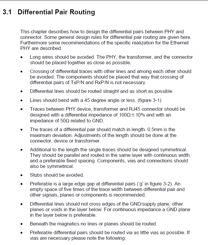

MX_Master писал(а): ↑ Я, канеш, не электроник, но по виду далековато розетка от трансивера. Видимо, в угоду размещения на DIN рейке, чтоб все разъемы были строго с краю.
Кто мешал перенести PHY ближе к разъёму.
Идеально было-бы так:
image4.jpg (2197 просмотров) <a class='original' href='./download/file.php?id=186431&mode=view' target=_blank>Загрузить оригинал (69.18 КБ)</a>
Правила трассировки дифф. пар:
diff.gif (2197 просмотров) <a class='original' href='./download/file.php?id=186432&mode=view' target=_blank>Загрузить оригинал (63.6 КБ)</a>
