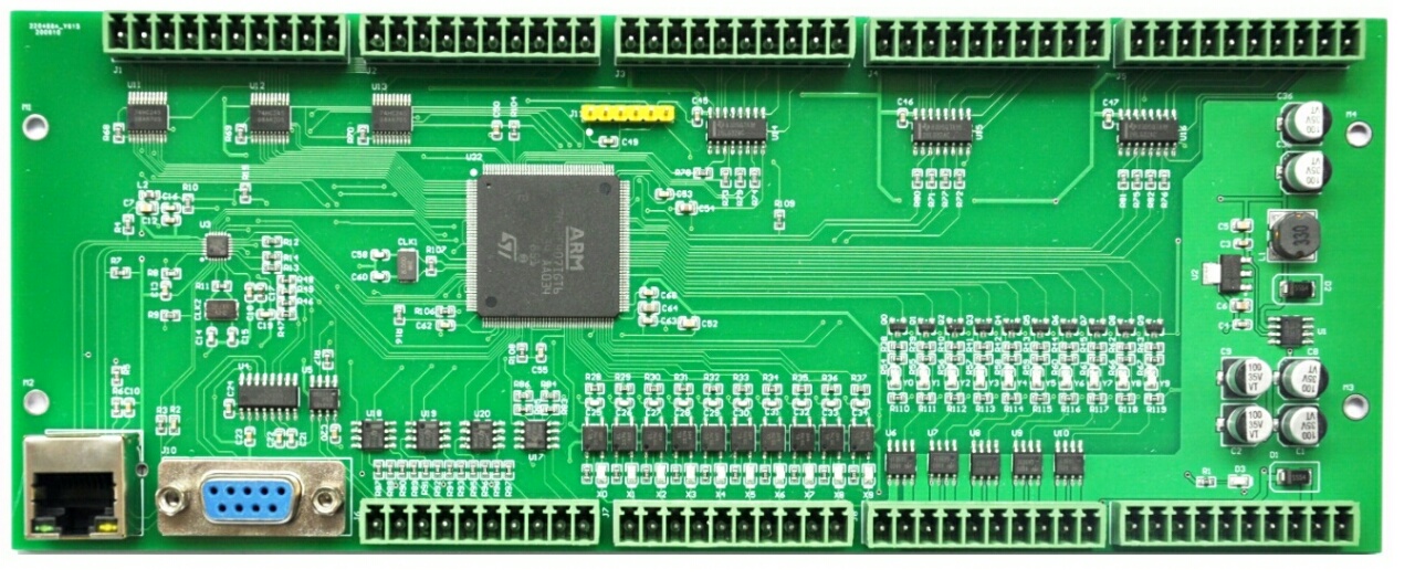

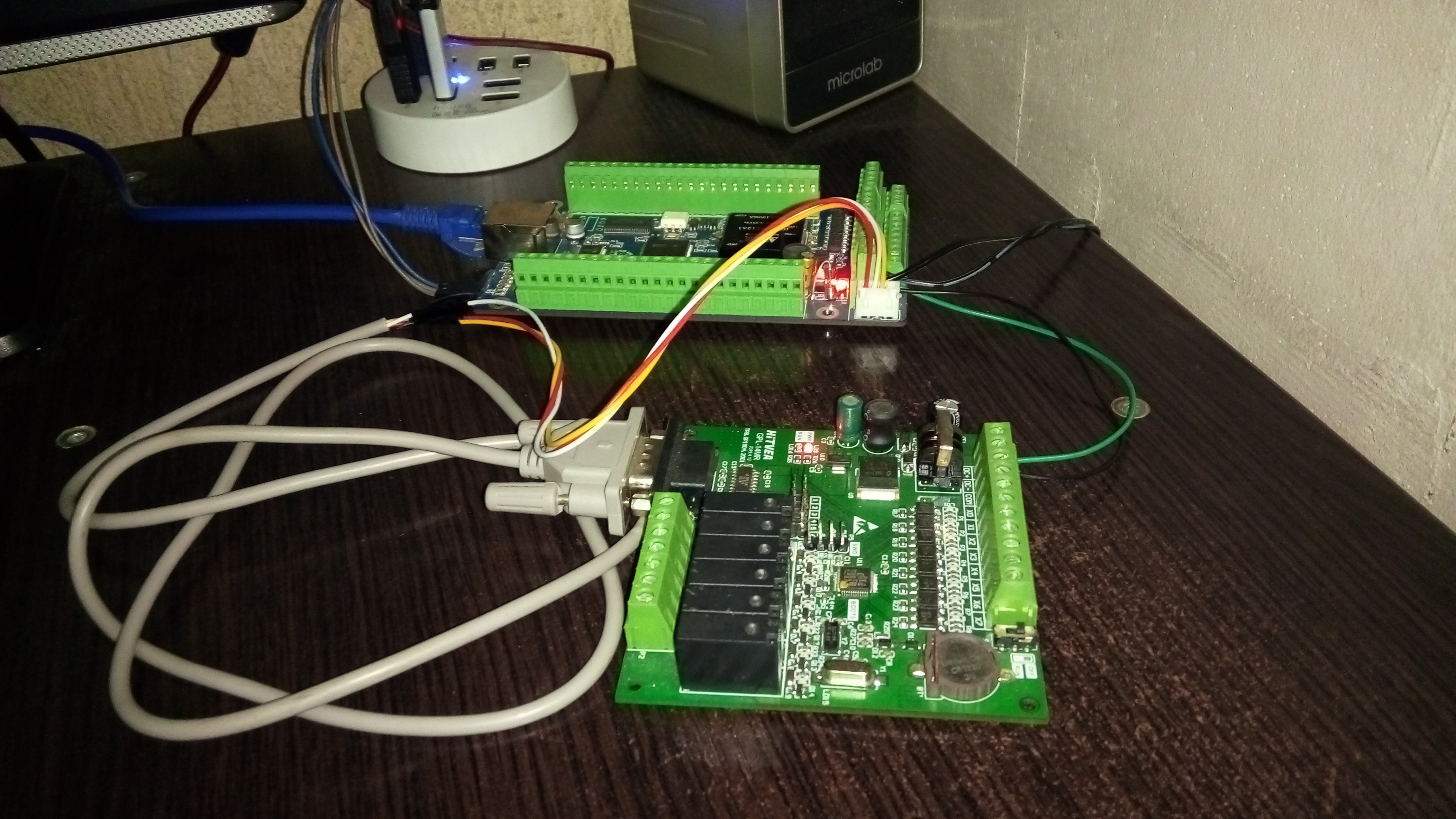

Удобно ;)
IMG_20200918_212529.jpg (2430 просмотров) <a class='original' href='./download/file.php?id=186144&mode=view' target=_blank>Загрузить оригинал (2.68 МБ)</a>
ЗЫ nvem + plc
Re: Контроллер для LinuxCNC (Ethernet + STM32)
Это "типа" МЕСЫ?
Какие возможности на данный момент реализованы?
xenon-alien писал(а): ↑18 сен 2020, 18:37 Это "типа" МЕСЫ?
Аха, типа сетевой месы со всеми развязками. Два RS232 позволяют подрубать к контроллеру всякие пром. девайсы. К примеру, переходник RS232-RS485 для частотника или китайский ПЛК. И то и другое стоит три копейки. ПЛК (с моим софтом) работает просто как плата с доп. входами/выходами.

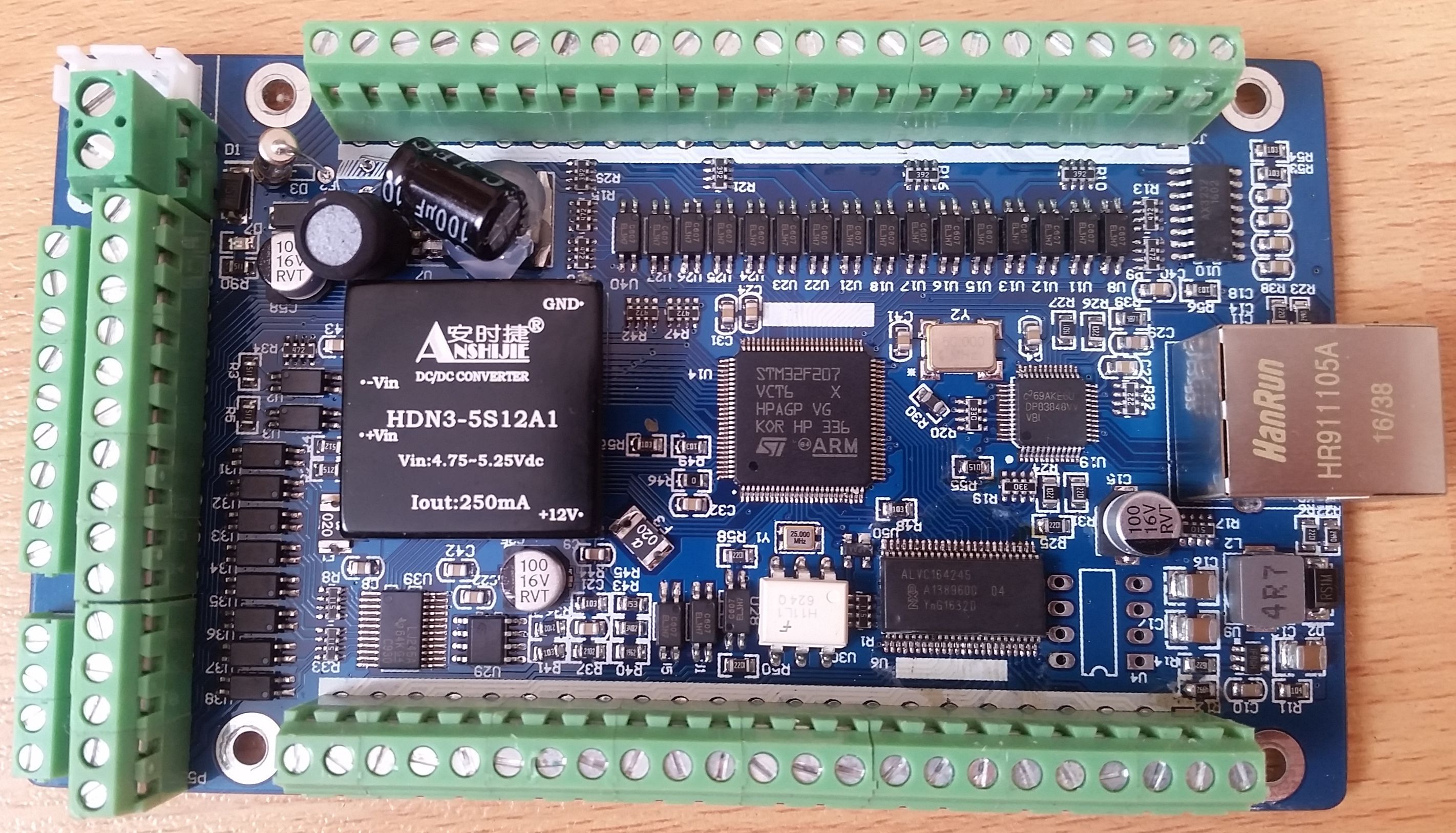

Нашёл-таки посредников с таобао, которые работают сквозь карантины. Уж очень интересная плата попалась. Хочется, так скать, пощупать. Всего 38$ (вместе с доставкой). Для сравнения, клоны NVEM'а начинаются от 50$.
IMG_20200905_183915.jpg (2218 просмотров) <a class='original' href='./download/file.php?id=186426&mode=view' target=_blank>Загрузить оригинал (301.51 КБ)</a>
ЗЫ 6 осей STEP/DIR/EN, 6 диф. входов под AB энкодеры, аналог - 6 входов и 2 выхода, 10/10 входов/выходов, RS485, RS232
Во такую бы плату в пару к мощному апельсину (H6, RK3399).. Это бы решило многие проблемы ;)

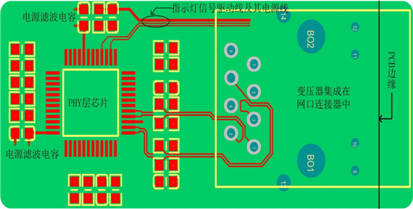

Дифф. пары смешно разведены, наглядное пособие как не надо делать:
IMG_20200905_183915.gif (2206 просмотров) <a class='original' href='./download/file.php?id=186427&mode=view' target=_blank>Загрузить оригинал (450.71 КБ)</a>
D.L. писал(а): ↑24 сен 2020, 10:00 Дифф. пары смешно разведены, наглядное пособие как не надо делать:

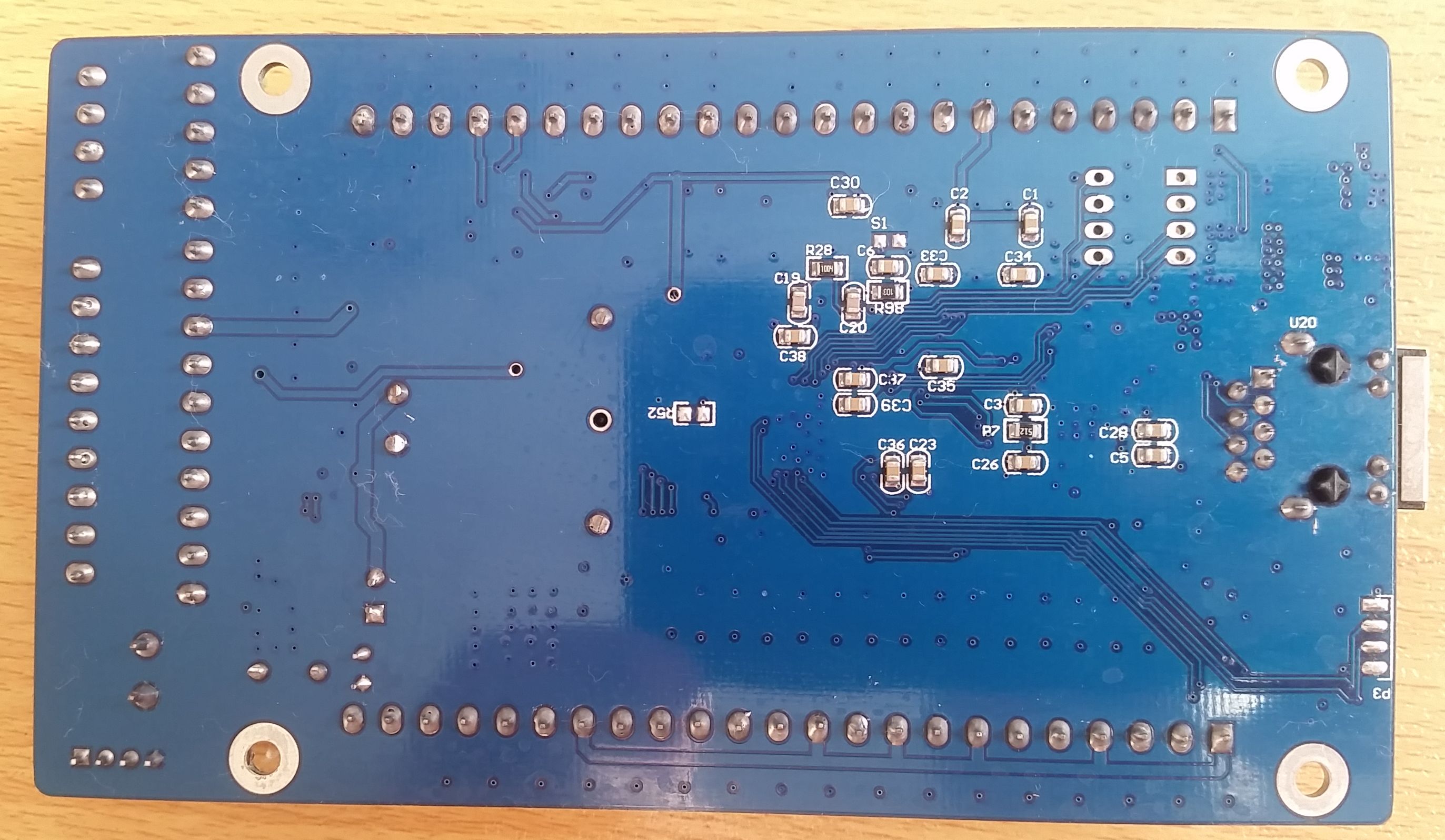

Я, канеш, не электроник, но по виду далековато розетка от трансивера. Видимо, в угоду размещения на DIN рейке, чтоб все разъемы были строго с краю. На NVEM'ах дорожки покороче, но про способ разведения ничего сказать не могу. Можно сравнить
20170815_093947.jpg (2199 просмотров) <a class='original' href='./download/file.php?id=186428&mode=view' target=_blank>Загрузить оригинал (489.71 КБ)</a>
20170815_094103.jpg (2199 просмотров) <a class='original' href='./download/file.php?id=186429&mode=view' target=_blank>Загрузить оригинал (790.63 КБ)</a>

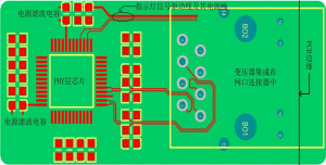

Кто мешал перенести PHY ближе к разъёму.
Идеально было-бы так:

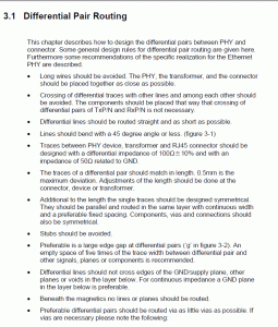

image4.jpg (2196 просмотров) <a class='original' href='./download/file.php?id=186431&mode=view' target=_blank>Загрузить оригинал (69.18 КБ)</a>

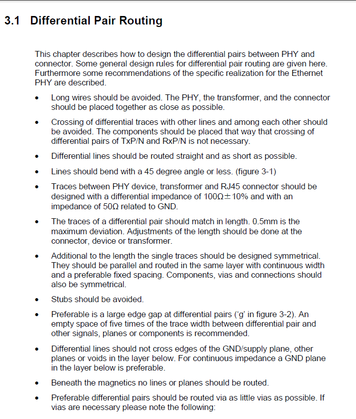

Правила трассировки дифф. пар:
diff.gif (2196 просмотров) <a class='original' href='./download/file.php?id=186432&mode=view' target=_blank>Загрузить оригинал (63.6 КБ)</a>
