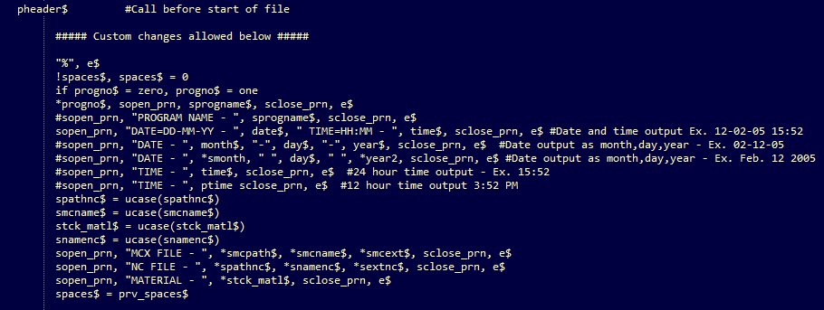

Постпроцессор редактируется в любом текстовом редакторе. Лучше использовать встроенный текстовый редактор Mastercam.

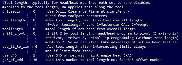

И не забываем сохранить под себя: MMD файл описания станка - в самом Mastercam выбрать Настройки => Настройки станка => открыть файл описаний станка => Сохранить как копию сделать пометку о том, что копия ваша. CONTROL файл описаний стойки управления - находясь в окне Менеджера настройки станка, нажать кнопку Редактировать настройки системы ЧПУ (иконка в виде экранчика с двумя кнопками: зеленая и красная). Аналогично сохраните как копию.
В окне Менеджера системы ЧПУ есть кнопка Постпроцессоры, нажав на которую можно узнать путь к используемому постпроцессору. Откройте проводник и сделайте дубликат постпроцессора с пометкой, например my_edit. Далее необходимо вернуться в Менеджер системы ЧПУ, нажать постпроцессоры и добавить в список только что сделанную копию.
Правки постпроцессоров дело муторное,без доков здесь не обойтись, найти не официал не получилось :wik: дока называется mastercam post guide (english)
А дальше с картинок я думаю и так все понятно. Я немного подзабыл что и как давно это было. :hottabych:
А с 4х постом я думаю у вас ничего не выйдет он зеркалить будет ваш фасад.
Если при отладке вновь отредактированного поста невозможно выявить ошибку, то рекомендут использовать Post Debuger, который включается через Панель управления => Mastercam X => Post support => Post debuger Иконка дебагера появится в диалоге вывода NC программы.
Эти все заметки я делал для себя к 2008 версии,а как оно там в 2018 :wik:

шапка УП # перед ненужными пунктами (3453 просмотра) <a class='original' href='./download/file.php?id=186074&mode=view' target=_blank>Загрузить оригинал (77.28 КБ)</a>
длина инструмента (3453 просмотра) <a class='original' href='./download/file.php?id=186075&mode=view' target=_blank>Загрузить оригинал (58.8 КБ)</a>
длина инструмента
