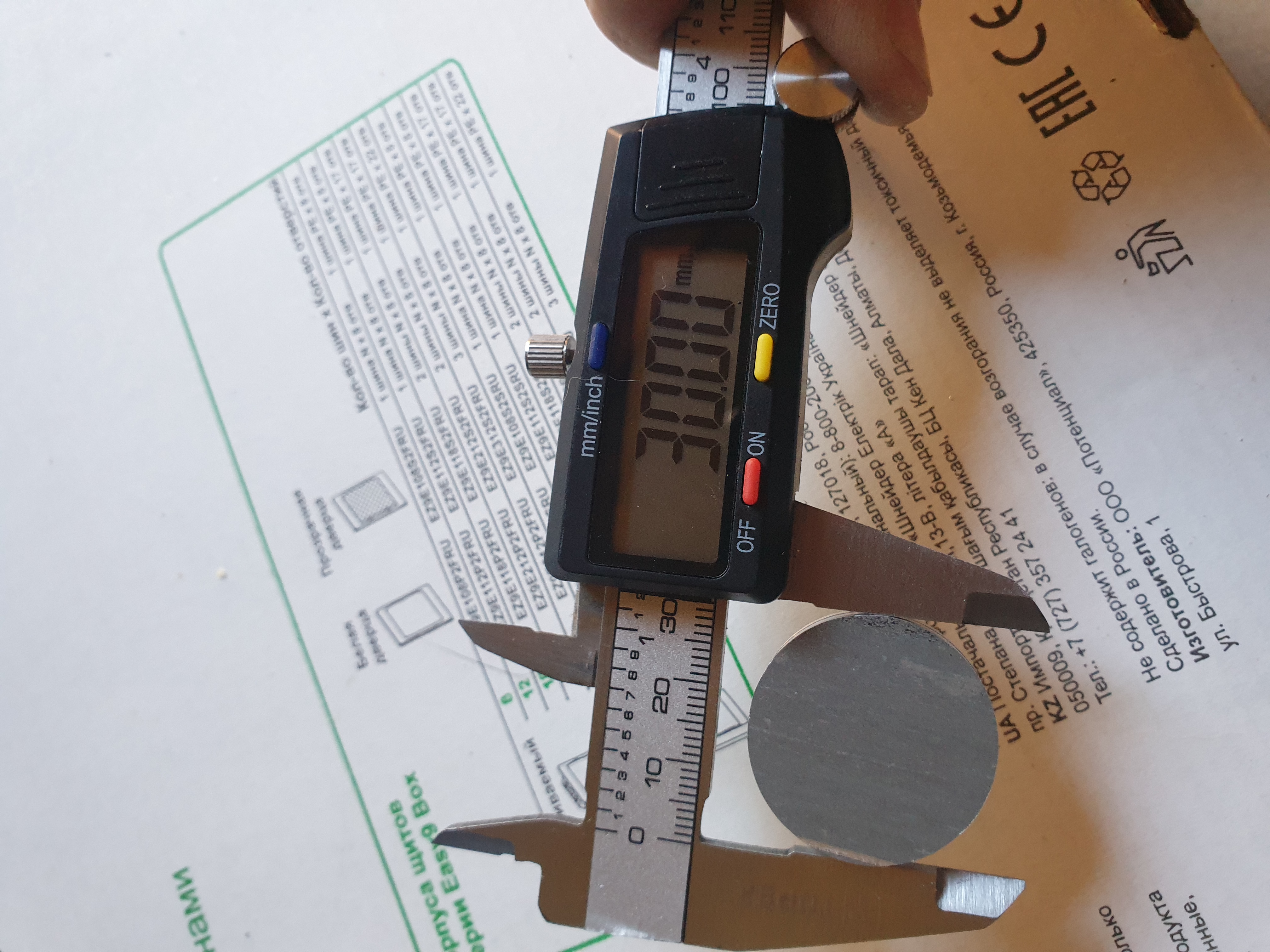

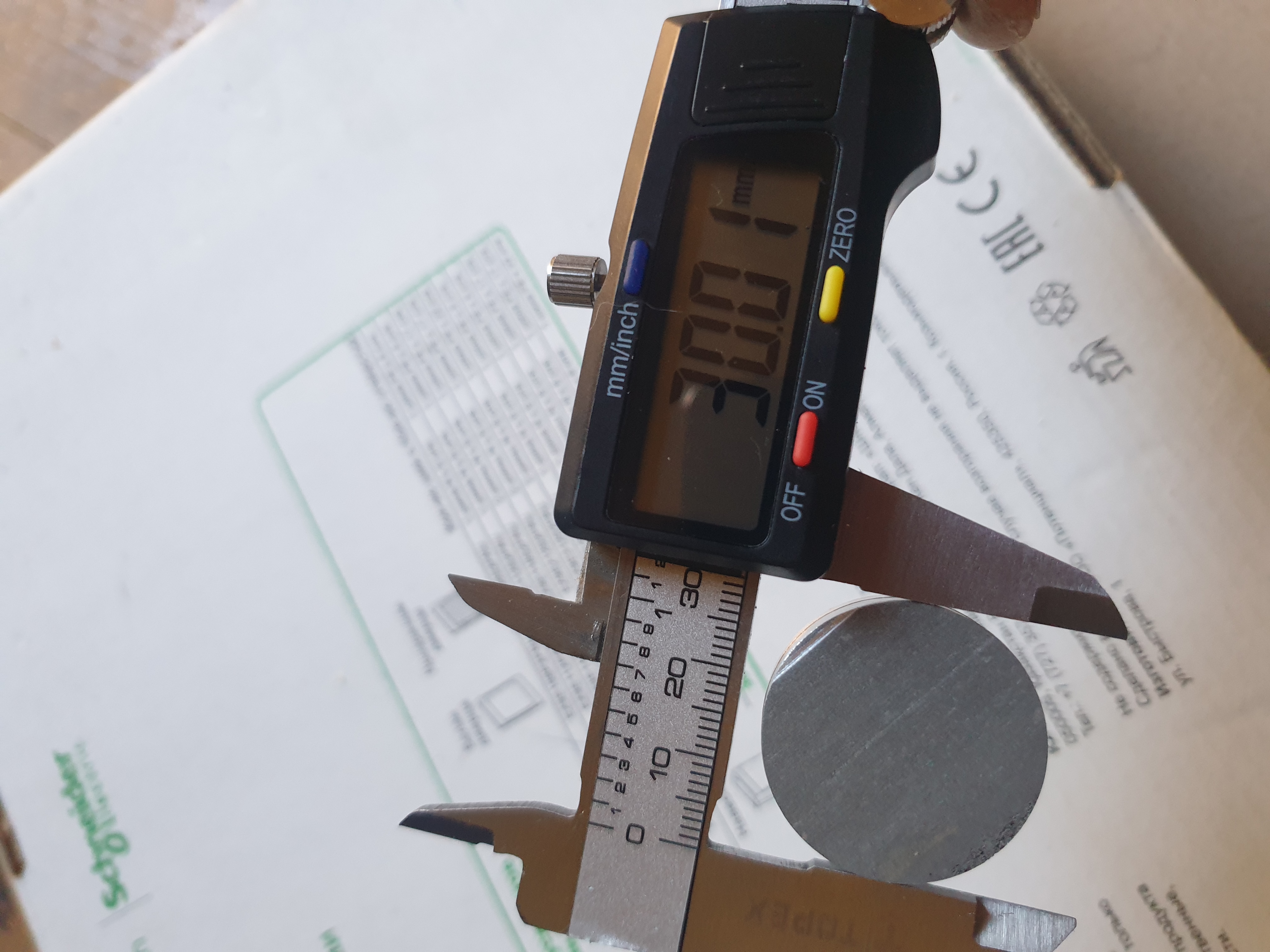

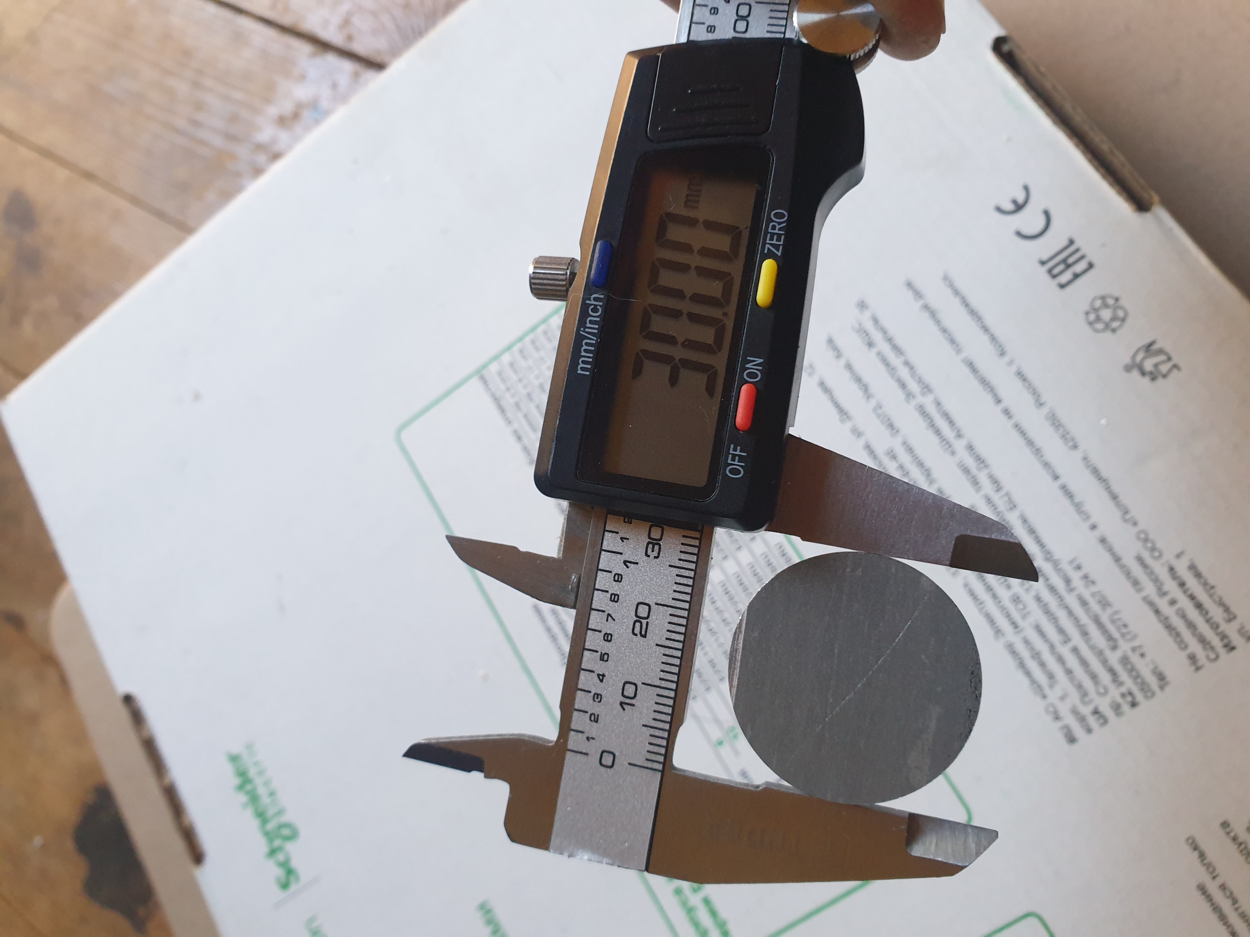

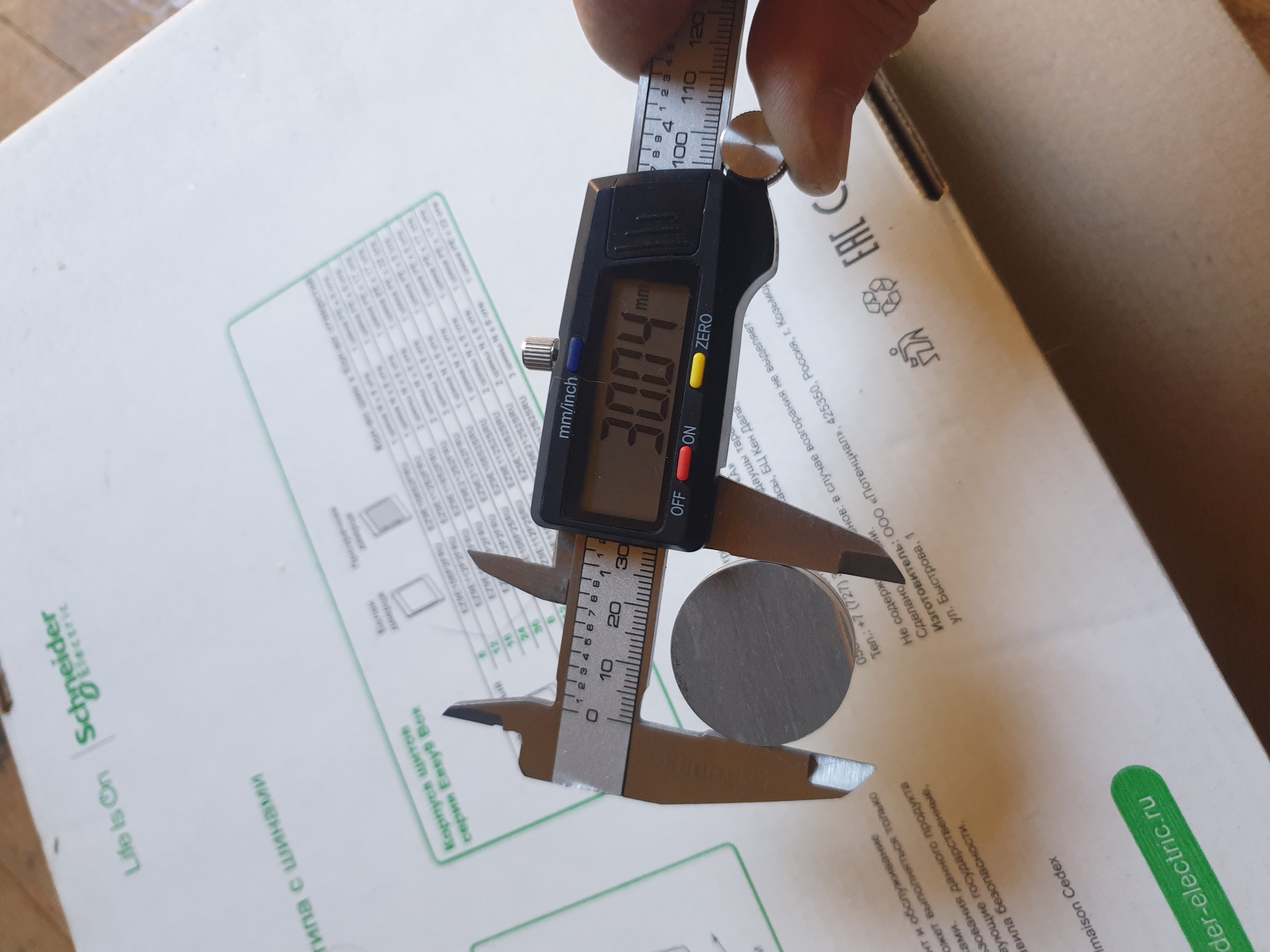

Люфты взялись, да, подшипник га швп сдох.
А станок мелкий - поле 200х400, стол 40мм, боковины и балка 20мм, ход по z 80mm, Д16т, рельсы /каретки 15, шпиндель 1500w, швп 1204, шаговики 56х110

Заменил подшипник и стало лучше.
Думаю надо все для профилактики заменить
Но интересно почему при люфтах по горизонтали и вертикали размер точный и сказывается именно на диагоналях?

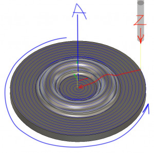

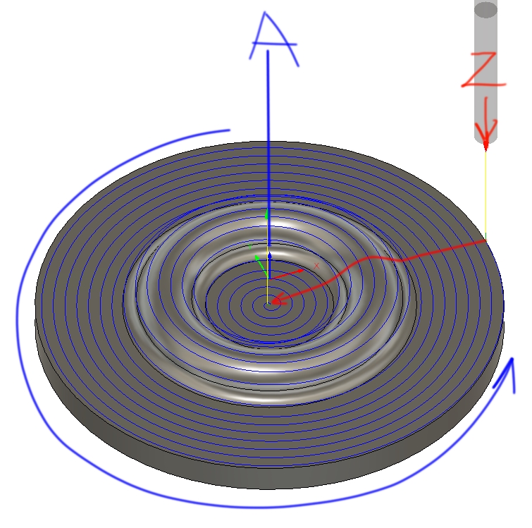

вообще не врубаюсь , как это можно воплотить... :cry: нужно , что б поворотная ось была вертикальной и работала только она, Z и X ...Z должна отрабатывать рельеф а Х двигается к центру...может кто сталкивался с такой обработкой ? :thinking:

Это просто токарная обработка получается. Вращается резец или нет, программе знать не обязательно.

вот я и пытаюсь подменить резец фрезой...не выходит пока :cry:

Тогда зачем нужна поворотка? Можно и без неё на фрезере.

картинка просто для примера...а задумка ,приделать с боку маленького станка (40х30см рабочее поле) который стоит без дела, здоровенную поворотку в 1 м диаметра, и будет он потихоньку пилить круглые рамы для зеркал :eat:
