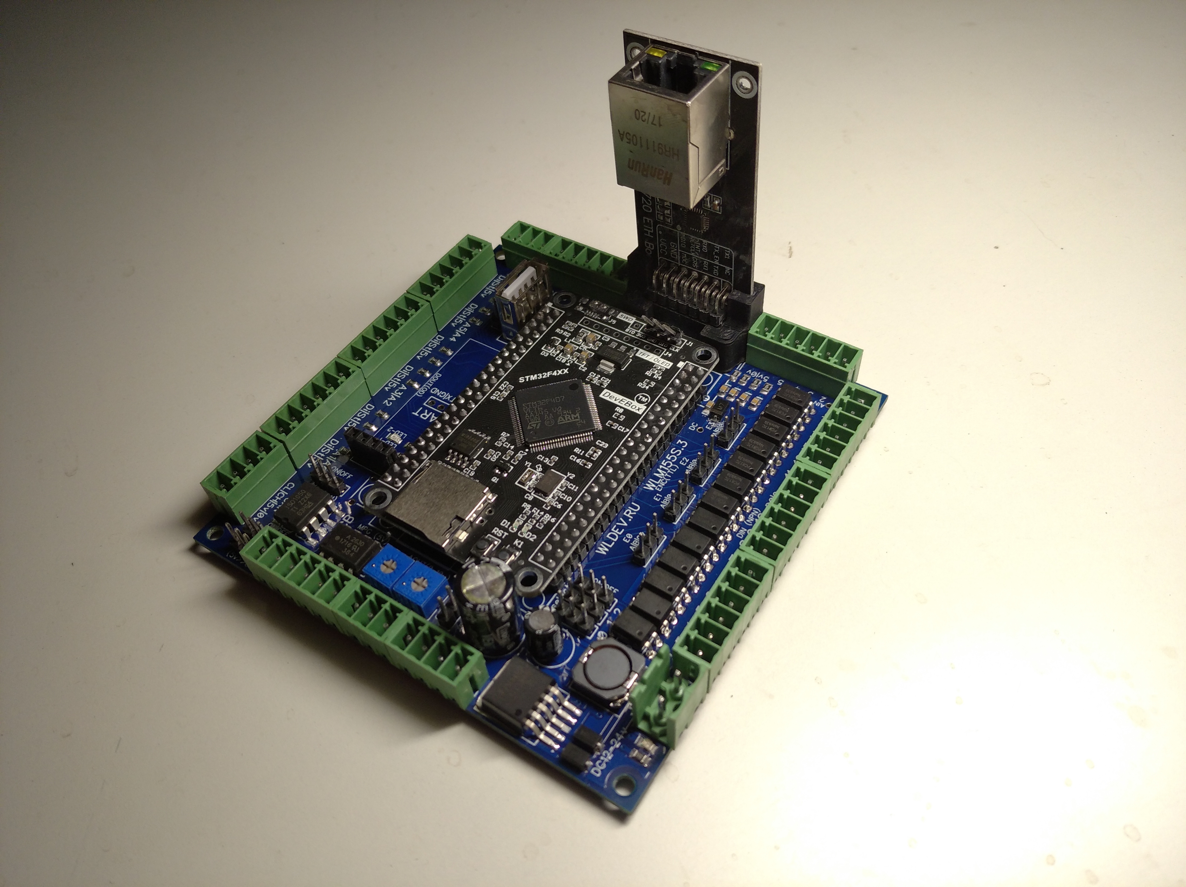

Небольшая презентация долгожданного с эзернет):
6 осевой контроллер WLM155S
#WLM155S (2949 просмотров) <a class='original' href='./download/file.php?id=187400&mode=view' target=_blank>Загрузить оригинал (3.94 МБ)</a>
#WLM155S
Выполнен на базе STM32F407VET6
Имеется:
12 выходов осей типа открытый коллектор. (до 24В)
+2 выхода ТТЛ.
+4 выхода ШИМ ТТЛ.
+2 аналоговых выхода
+15 дискретных входов
+4 аналоговых входа
+4 энкодерных входа ТТЛ (исп дискретные входа)
+1 разъем для MPG (маховик 5В)
+RS485
+UART (исп. RS485)
+CAN с оптоизоляцией
+USB
+Ethernet
+microSD
Далее будут CAN модули для расширения количества входов/выходов (при необходимости).
Re: Контроллеры ЧПУ WLMotion
Необычный такой дизайн :)
Prav
Сообщения: 742
Репутация: 138
Сообщение Prav »
Инновационный!
Многие будут отламыва с помощью проводов. :)
В чём проблема расположить горизонтально, аналогично с платой МК?..
индеецпетя
Сообщения: 276
Зарегистрирован: 12 янв 2018, 07:07
Репутация: 64
Настоящее имя: Стас
Откуда: Красноярск
Сообщение индеецпетя »
wldev писал(а): ↑ +4 энкодерных входа ТТЛ (исп дискретные входа)
это настоящий клоузлуп будет?
цена контроллера уже известна, и когда продажи начнутся? на сайте просто нет инфы
Prav
Сообщения: 742
Репутация: 138
Сообщение Prav »
wldev писал(а): ↑ +4 аналоговых входа
Супермегакруто!
А зачем нужны аналоговые входы? (кроме крутилок ручных)
