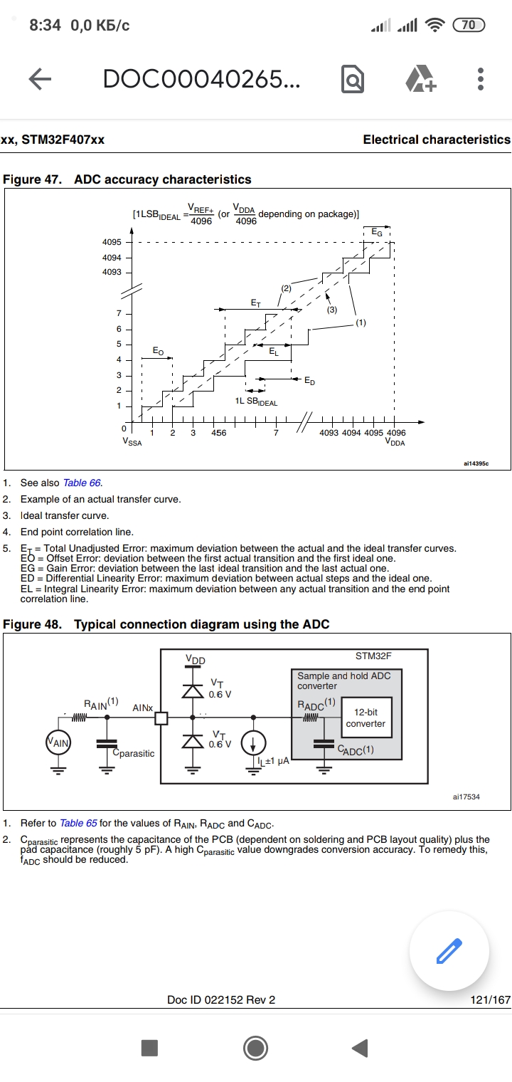

Bender писал(а): ↑ Потенциометр, датчик тока и пр.
Склоняюсь чтобы сделать диапазон 0-3.3В
ну так они же какое то сопротивление имеют? Если все абстрактно - то я бы поделил на делителе например 1,8кОм/3,3кОм. Из этой точки емкость на землю невредно.. Из нее же цепь на вход АЦП через резистор скажем 3,3кОм. из нее же диод на питание МК, чтобы не запитывать его случайно от сигнала через вход АЦП

Защитные диоды уже есть,думал поставить ограничивающий резистор Rain порядка 10КОм. Чтобы ограничить ток через защитные диоды (макс 5ма).
Screenshot_2020-09-09-08-34-43-835_com.google.android.apps.docs.jpg (2020 просмотров) <a class='original' href='./download/file.php?id=185836&mode=view' target=_blank>Загрузить оригинал (316.26 КБ)</a>
Считал максимальный номинал Rain по формуле из даташита получилось более 300КОм.
Re: Контроллеры ЧПУ WLMotion
Во первых по даташиту там максимум 50к.
А во вторых это эквивалент выходного сопротивления источника сигнала, от его значения зависит минимальное время преобразования. Добавление последовательного резистора (увеличение выходного сопротивления источника) увеличивает погрешность измерения при малых временах преобразования.
Подробнее в AN2834.

Про максимум 50K я знаю. Но есть ещё и расчет этого сопротивления. Исходя из заданных параметров преобразования. - надо проверить расчет.

UAVpilot писал(а): ↑ Это лишнее - такой диод уже стоит внутри МК, собственно через него запитываниие и произойдёт.
вот этого как раз и желательно избежать, правило хорошего тона. Поэтому предлагался диод (шоттки) на Vdd и токограничивающий резистор на аналоговом входе.
в игноре:
Афтаев
VAT писал(а): ↑ вот этого как раз и желательно избежать, правило хорошего тона.
Так в предложенной тобой схеме внешний диод рекомендуется подключить до резистора 3.3k... :)
VAT писал(а): ↑ и токограничивающий резистор на аналоговом входе.
А тот 1.8k, что в делителе ток разве не ограничивает? :)
