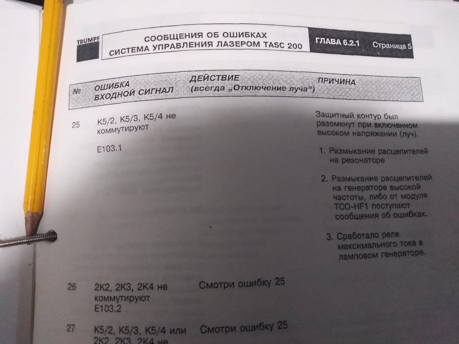

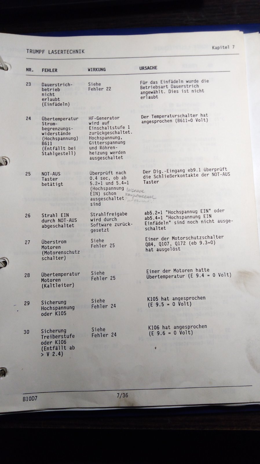

Есть допотопный лазер.
Пытаюсь запустить.
Выдаёт ошибку 26. Нашёл её в мануалах (есть на русском и на немецком).
Но что делать дальше не знаю.
Перевод немецкого:
ВКЛ луча выключена АВАРИЙНОЙ ОСТАНОВКОЙ
Пуск луча отключается программно
5.2-1 «Высокое напряжение ВКЛ.» Или 5.4 = 1 «Высокое напряжение ВКЛ. Резьба» еще не отключено ("резьба" = скорее всего это слово "автомат")

Кто это переводил,ужас.
На немецком написано, что кнопка аварийного отключения включена,может быть что некоторые датчики так же завязаны на вход аварийного отключения,если датчики и кнопка аварийного отключения в порядке,возможно наводка,нужен Феритовый фильтр.

Bioraptor писал(а): Кто это переводил
ГугОл.
После вкуривания 12 томов мануала, у меня появилось нестерпимое желание захватить Польшу.
Но маємо те шо маємо.
Это точно не "красный грибок". У него другая ошибка.
Это какой то высоковольтный комутатор. Но где он находится, я не знаю. Третий день вокруг резонатора и шкафа управления хожу.
В схемах его тоже не нашёл.

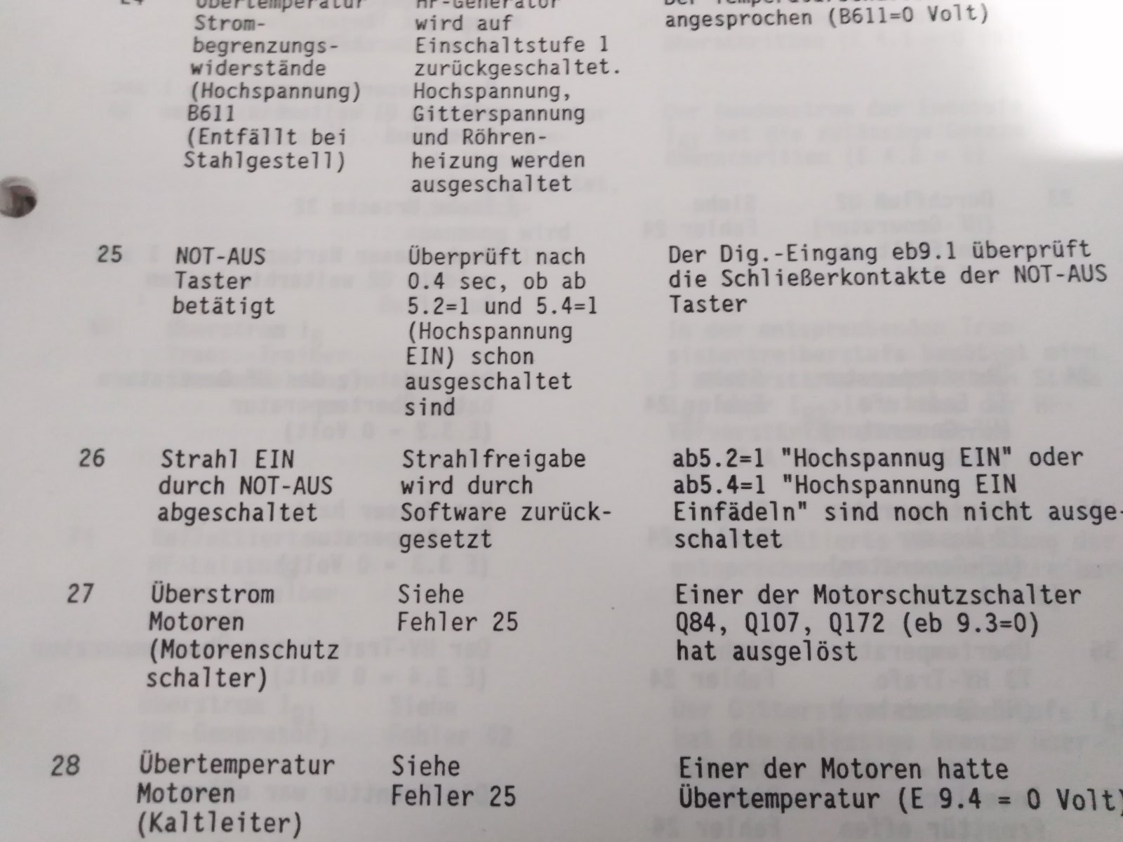

Покажите пункты 5.2=1 и 5.4=1
Да и вообще всю страницу,на немецком.
В пункте 26 в разделе действия написано что луч программно нужно сбросить на нормальное состояние

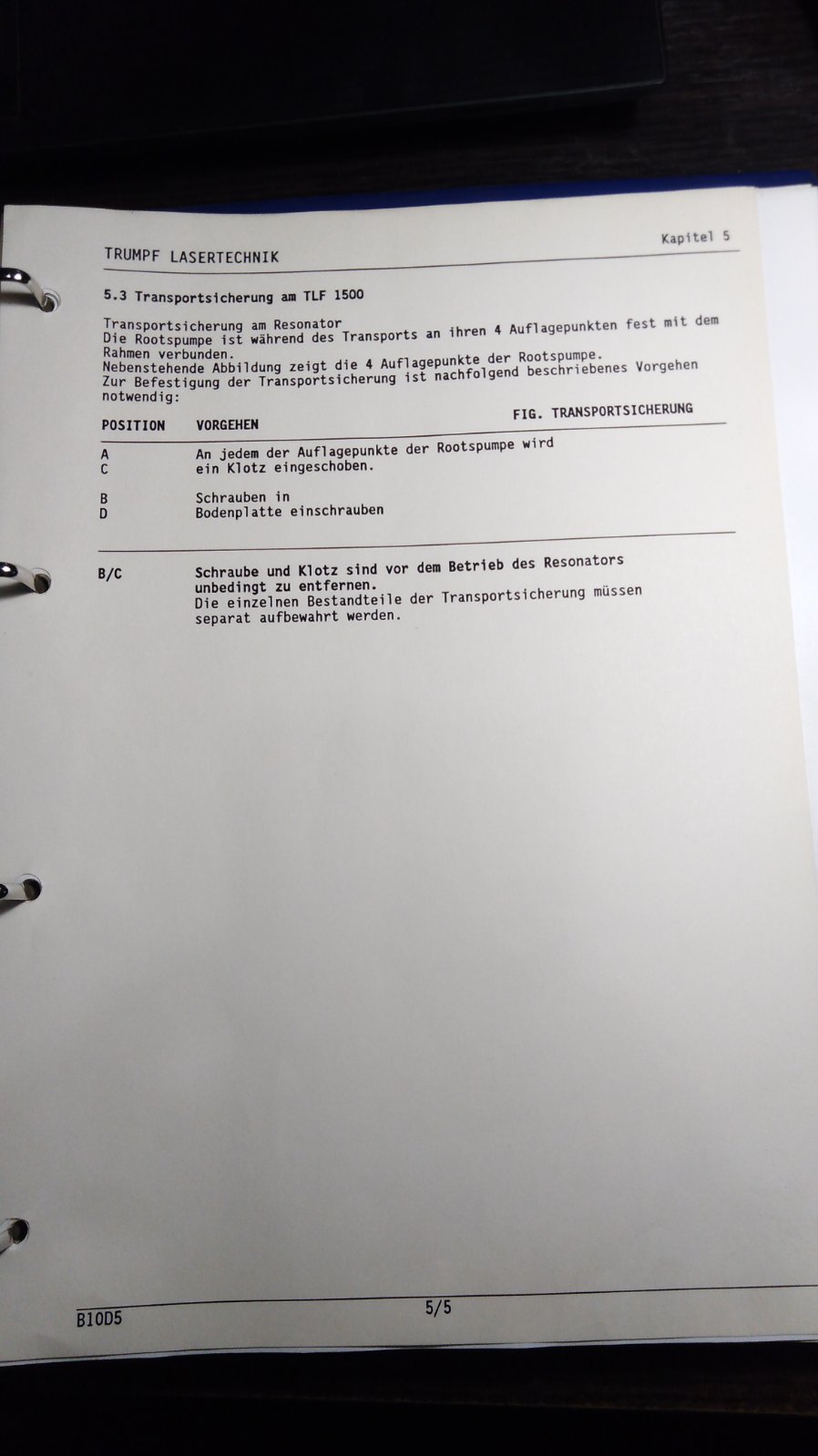

Прошу простить что ответил не сразу, но книги на работе.
Пункта 5.4 в этой книге нет. Есть только 5.3
Поищу в других.

Так я и думал, перевод не правильный, между словом действие и результат,большая разница.
5.2=1 и 5.4=1 это видимо места соединения контактов или место в машине.
У вас что то с цепью аварийного выключения, даже если она вырезана, она может где-то замкнуть или поймать наводку.

Давным давно ̶в̶ ̶д̶а̶л̶ё̶к̶о̶й̶ ̶д̶а̶л̶ё̶к̶о̶й̶ ̶г̶а̶л̶а̶к̶т̶и̶к̶е̶ кто то заглушил все системы защиты, всякими перемычками и заглушками.
Пока лазер стоял (а стоял он 7 месяцев), его пинали и толкали. Какая то из этих соплей отвалилась.
И он начал выдавать ошибку о проблемах в цепи безопасности.
Соплю вернули на место. Ошибка ушла.
