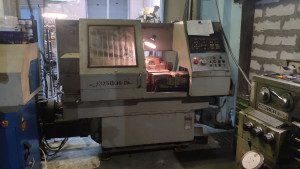

В общем привезли друга на новое место работы.
Подключили шкаф, что порадовало станок со шкафом соединен проводами с разъемами.
Но почему-то не можем оживить оси - усилители включаются и оси начинают плавно ползти в одну сторону, при этом ползут уверенно, если притормозить - сопротивляются. На ручное управление не реагируют. Но на ускоренной подаче резко срываются и летят в одном направлении. Даже после выключения и включения питания приводу - продолжают лететь.
Если их не трогать - то доползают до концевика и все отрубается....
Что с ними делать пока не понятно. Хотя вчера при нас этими осями ездили. Такое ощущение, что мы что-то делаем не так.\\

Поменял подачу ускоренной - вроде слано не так страшно. Но почему-то не находит 0. Едет до крайнего концевика и отрубает пускатели.

Уже пробовали менять - эффект не было. Но сейчас шпиндель крутится, привода ездят, но не находит нули едет до них и там отрубается по аварии. Такое ощущение, что ЧПУ не видит концевики. Аварийны концевик отдельный и идет прямо на пускатель.

Nick писал(а): ↑ Такое ощущение, что ЧПУ не видит концевики.
Такое ощущение, что половина стойки не работает...
Проверь кабели к платам КП, КИП, КЭ...

В ноль станка по концевым выключателям выходит, все на размыкание. Если обрыв вообще не поехало б. Там часто залипает сам конечник в блоке внутри. Открывать и смотреть. В более свежих версиях НЦ М31 И М32, выход в ноль х и z

Да, так и было похоже, когда все уже перебрали поняли, что концевики заходят напрямую в стойку, и увидели, что в карзине одна плата выпала. В итоге долго промучились - я думал там направляющая для плат идет на всю длину корзины, оказалось хрен там - плата может запросто мимо разъема попасть, пришлось все отключить, достать корзину, вставить платы. зафиксировать все двумя планками из алюмишки (штатные сабачки не держат платы) и потом что-то закрутилось.
Но не совсем понятно, что там происходит. Включаю ручной режим - поиск нулей, мигает лампочка ручного режима, на ускоренной еду в сторону датчика. Доезжаю до него, ось останавливается, но лампочка не пересатет мигать... Еду второй осью - тоже самое...
М31 и М32 не работают. Еще не работают М коды на зажим цанги и лоток для деталей. Может код другой нужен...
Да, шпиндель не включался до выбора диапазона. Причем код выбора не стандартный, обычно по диапазону идут коды М38 M39 M40, тут M41 M42 M43, но я так понял диапазон у шпинделя всеравно только один.
