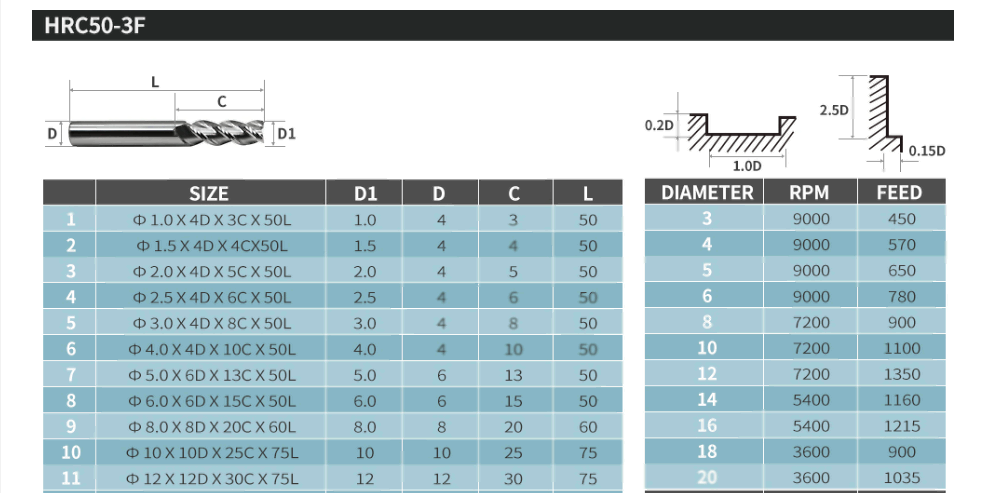

Ну ему же для расчёта все равно нужны исходные данные. Например по алюминию можно и по 0.3 снимать и по 1мм, и на скорости шпинделя 10к и 24к, ну посчитает он что и так и так ок, запаса шпинделя хватает... но это же не значит, что режимы одинаково оптимальны.... или я чего то не понимаю, можно на пальцах обьяснить?
Сообщения: 3310
kochevnik писал(а): ↑ Например по алюминию можно и по 0.3 снимать и по 1мм,
Это зависит от диаметра инструмента.
По сколько снимать, при каких видах обработки рекомендует сам производитель инструмента, вот для примера
Режим фрезеровки.png (1427 просмотров) <a class='original' href='./download/file.php?id=185815&mode=view' target=_blank>Загрузить оригинал (135.7 КБ)</a>

К сожалению не могу найти такое для фрез djtool по алюминию ((((

Да они все примерно одинаковые.
По фрезам на сайте cncbit смотрю (не реклама если что - просто гугл постоянно показывает).
А самый лучший калькулятор не Walter (в нем ничего полезного не увидел), а fswizard.com
Там и материал и фрезу выбираете и довольно неплохо подбирает режимы. Можно для начала
на 2 поделить и прибавлять.
