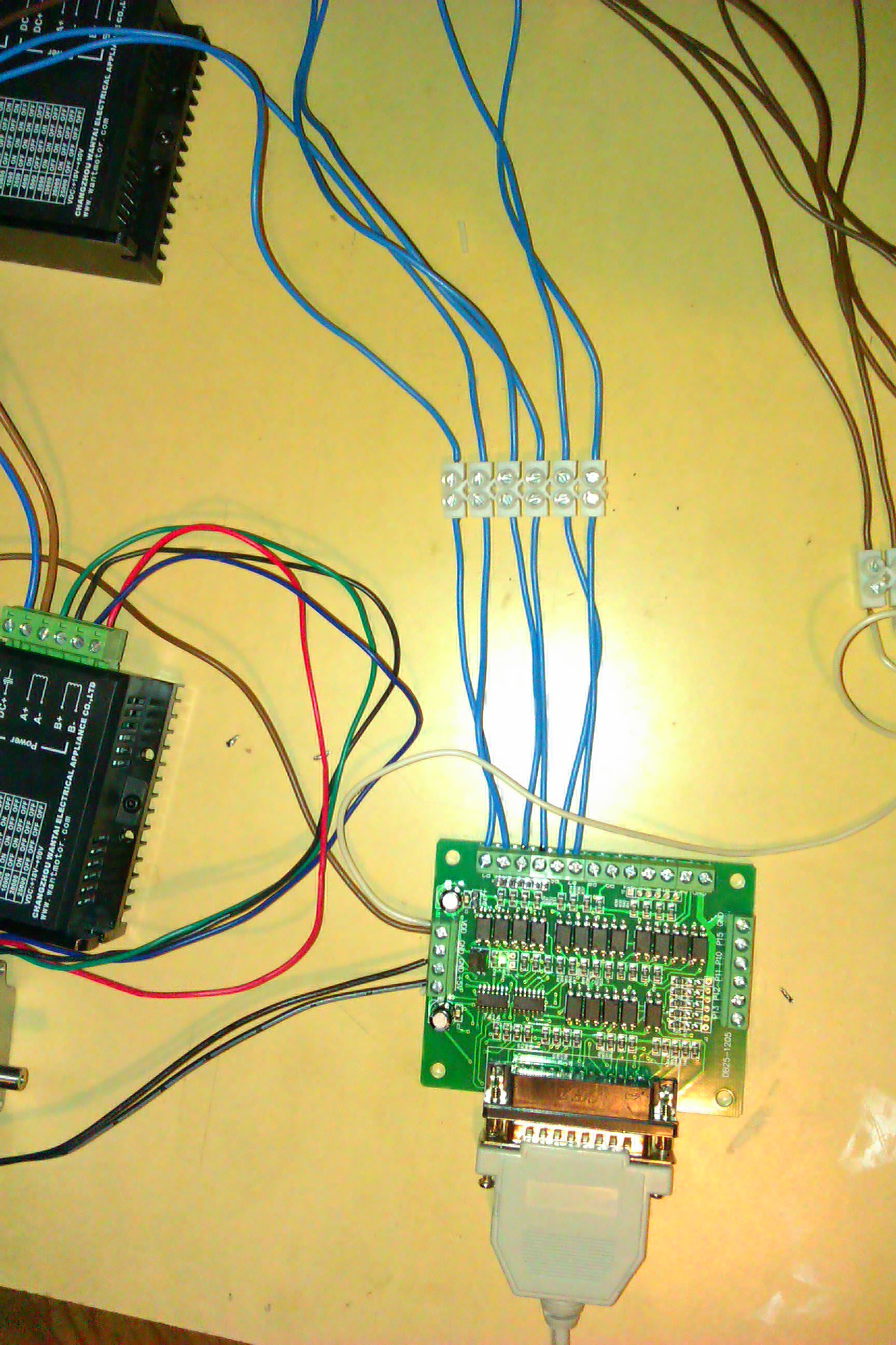

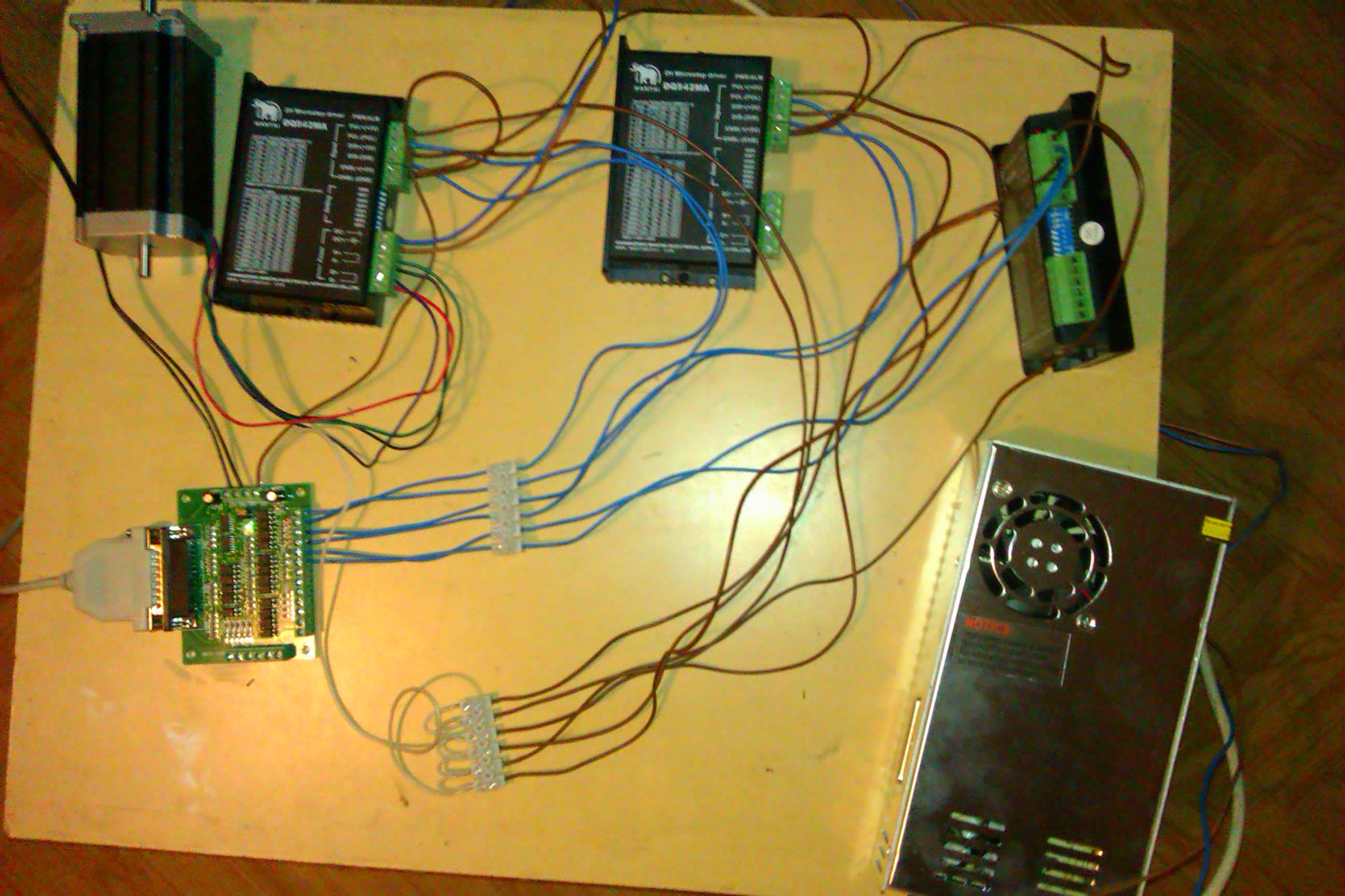

опторазвязка ,драйвер DQ542MA . ШАГОВИК NEMA 23

ОПТОРАЗВЯЗКА

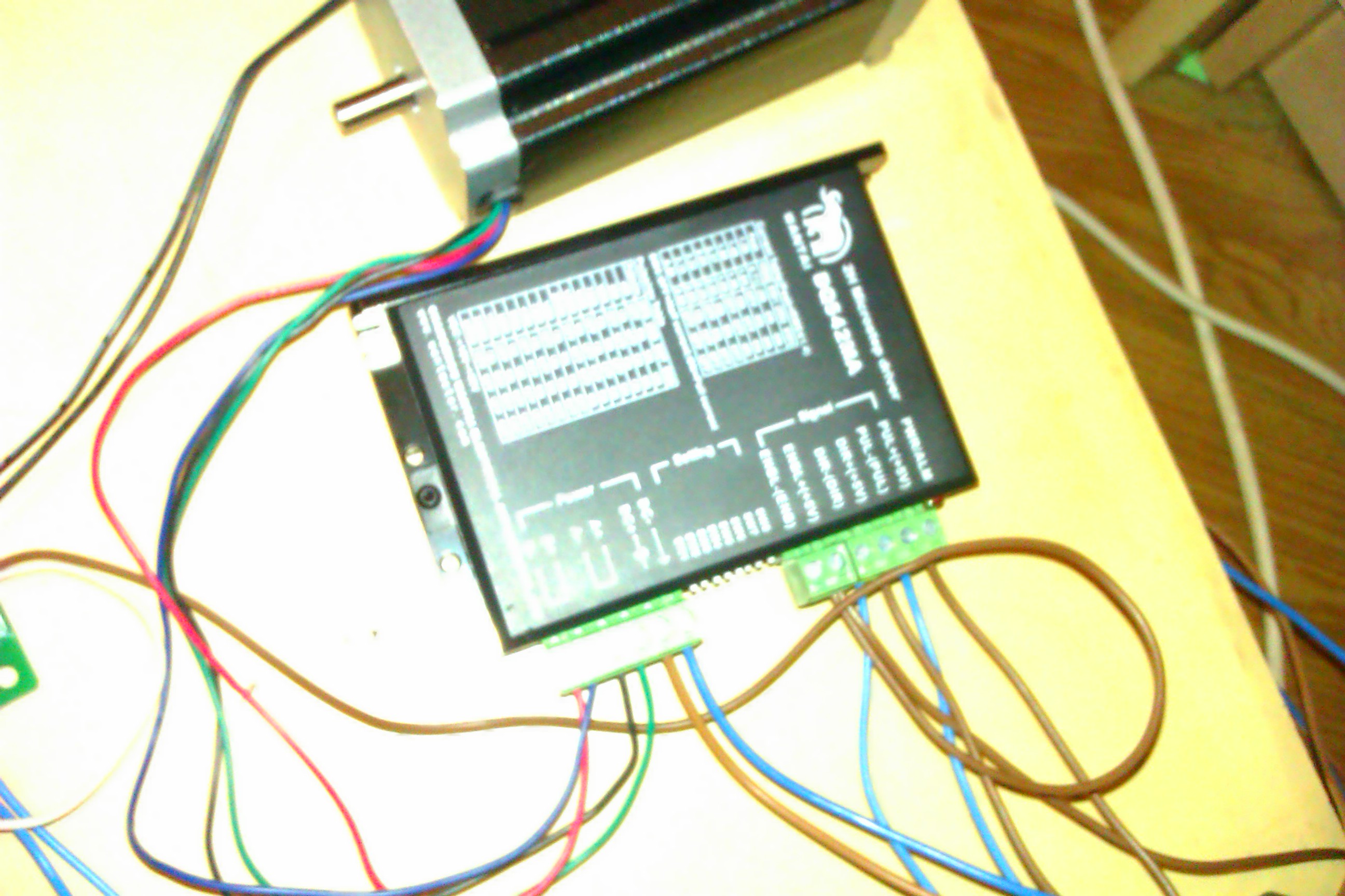

ДРАЙВЕР
IMAG0744.jpg (3496 просмотров) <a class='original' href='./download/file.php?id=12333&mode=view' target=_blank>Загрузить оригинал (613.65 КБ)</a>
Re: шаговик вращает только в одну сторону
Тут, вроде, все нормально, если не считать вход enable. Но его для начала лучше не подключать, так что пусть так и будет.
Теперь давай скрин экрана с настройками номеров пинов.

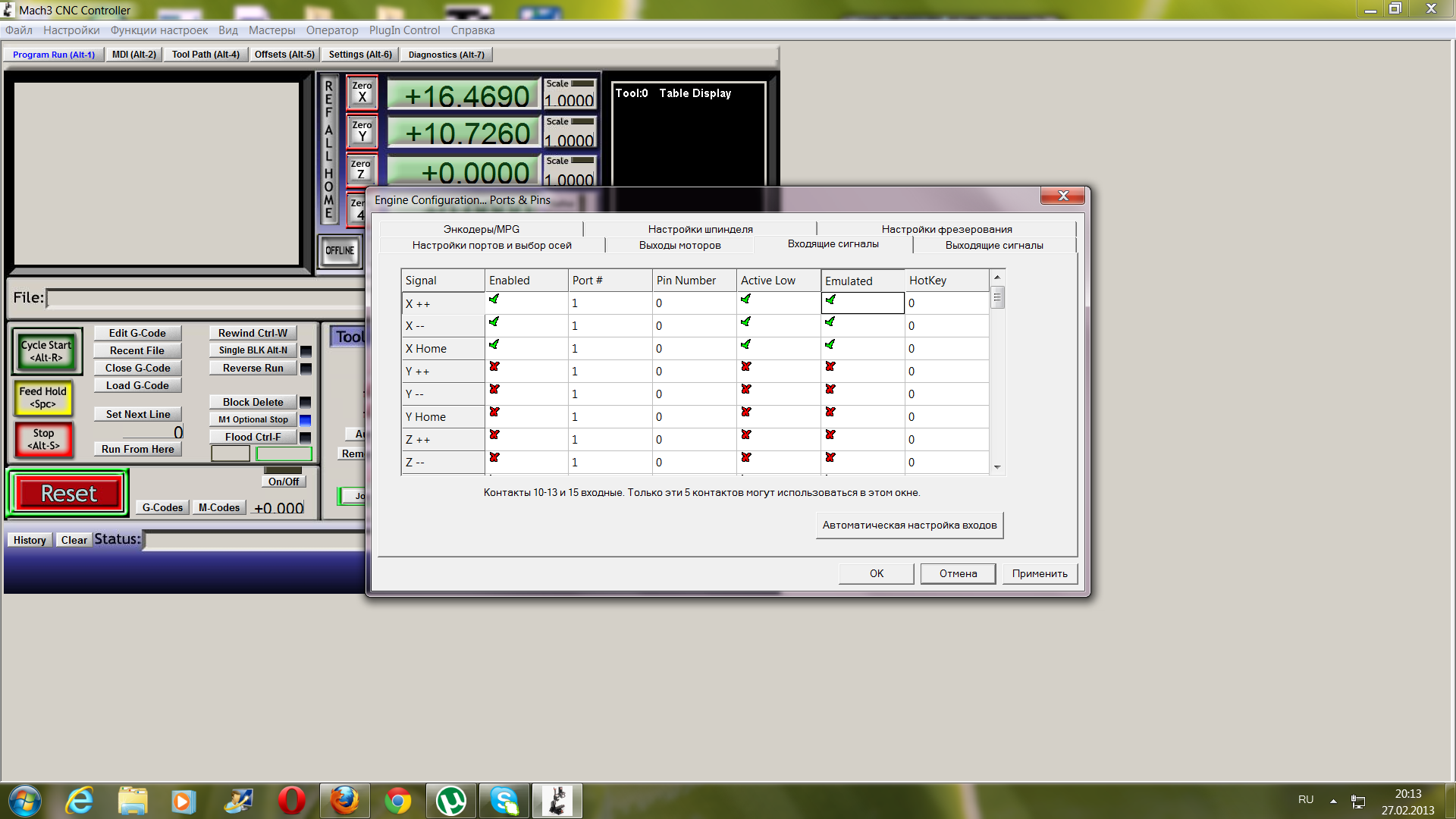

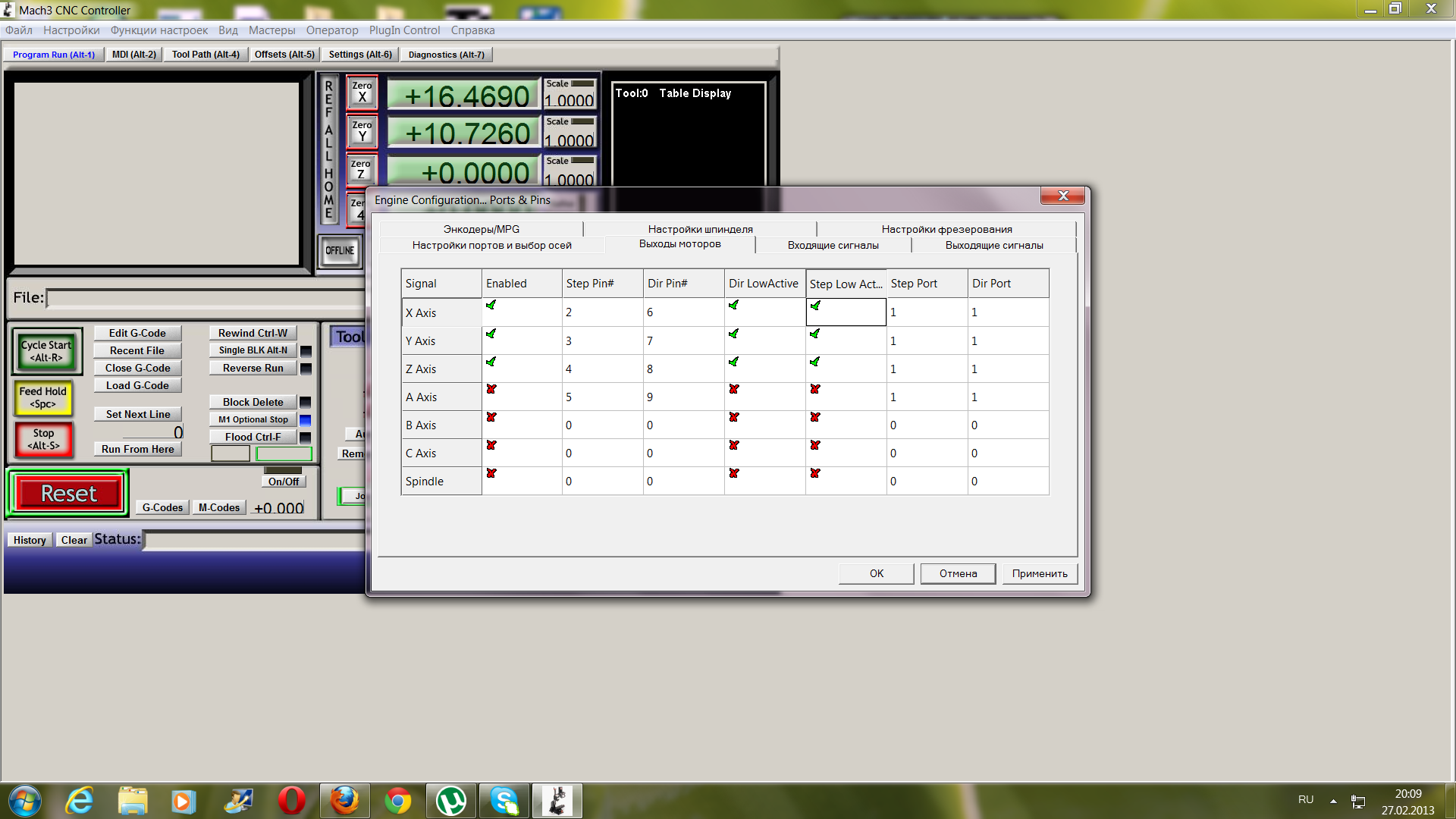

все три вращают в одну сторону
Безымянный.png (3455 просмотров) <a class='original' href='./download/file.php?id=12363&mode=view' target=_blank>Загрузить оригинал (500.88 КБ)</a>
1.png (3455 просмотров) <a class='original' href='./download/file.php?id=12364&mode=view' target=_blank>Загрузить оригинал (505.19 КБ)</a>
Re: Шаговик вращает только в одну сторону
Пины Dir явно настроены неправильно.
Если у вас 2, 4 и 6 эти пины Step, то пины Dir должны быть 1, 3 и 5, а не 6, 7 и 8, как у вас
Но я могу ошибаться, т.к. не смотрел инструкцию на плату.
Найдите инструкцию на интерфейсную плату, там есть скриншоты, как должен быть настроены пины Mach3.

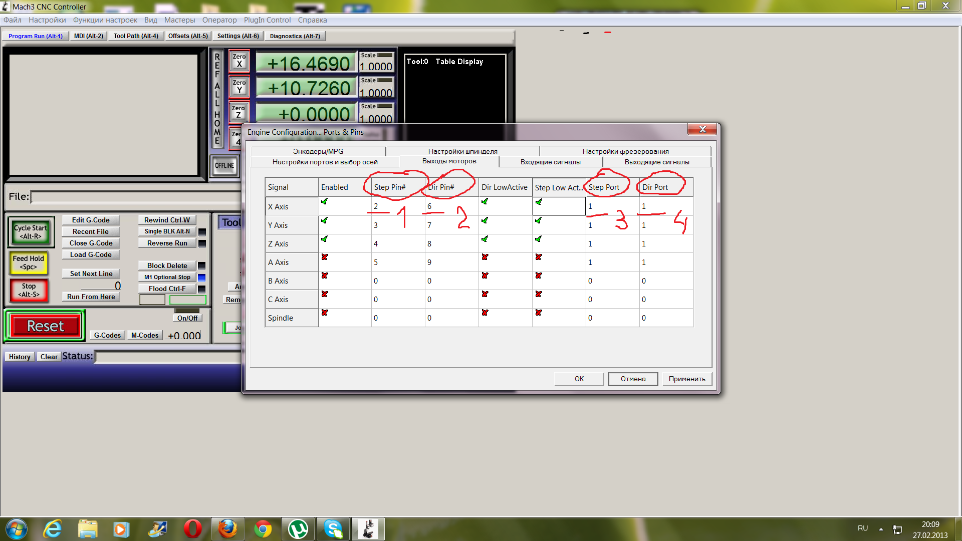

Сообщение ruslo81 »
первых два столбика отмечены красными цифрами это выходы с LPT? а третий и четвертый выход с опторазвязки?
Безымянный.png (3450 просмотров) <a class='original' href='./download/file.php?id=12365&mode=view' target=_blank>Загрузить оригинал (493.42 КБ)</a>

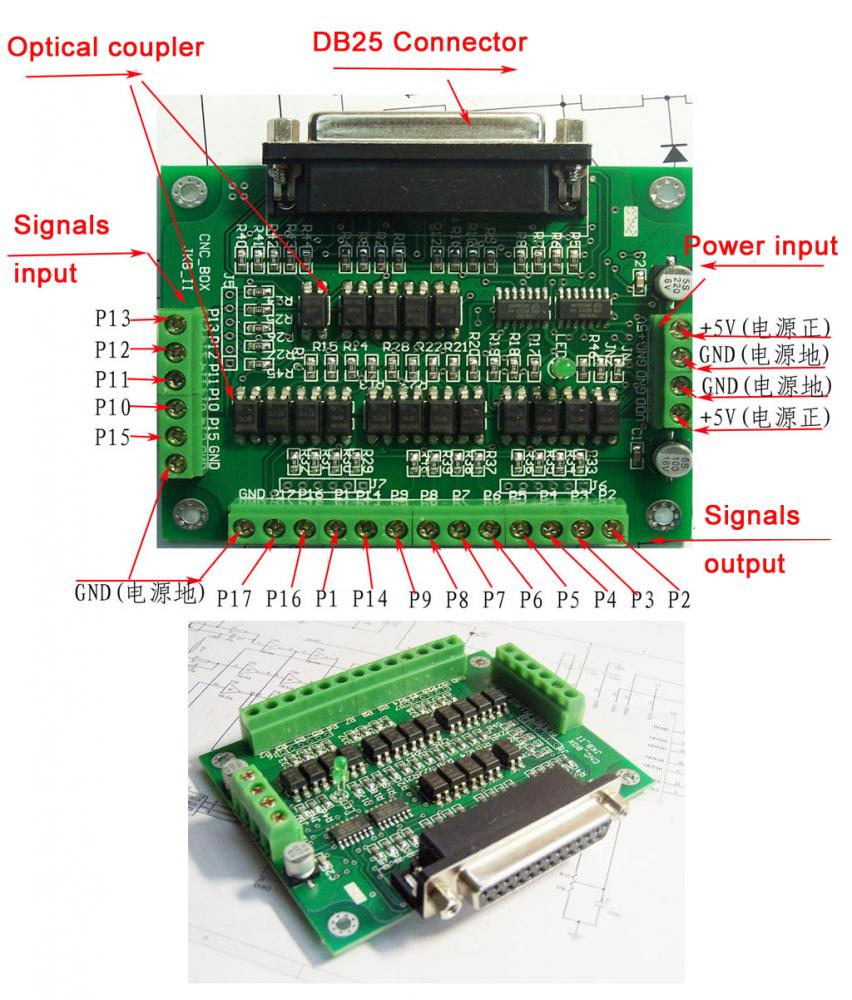

выходы с платы соответствуют с mach ?
cnc_db25_detail.jpg (3450 просмотров) <a class='original' href='./download/file.php?id=12366&mode=view' target=_blank>Загрузить оригинал (128.83 КБ)</a>

настроил пини step 2.4.6 dir 1.3.5 в нормальном движении заработали X Y а Z все равно вращает в одну сторону!
Третий и четвертый столбцы - это номер LPT порта. В вашем случае там везде единицы.
Номера пинов соответствуют маркировке на интерфейсной плате.
пина номер 1 там нет, я неправильно написал. Настройте номера пинов так, как, как подписаны контакты, куда подключили провода к интерфейсной плате.
