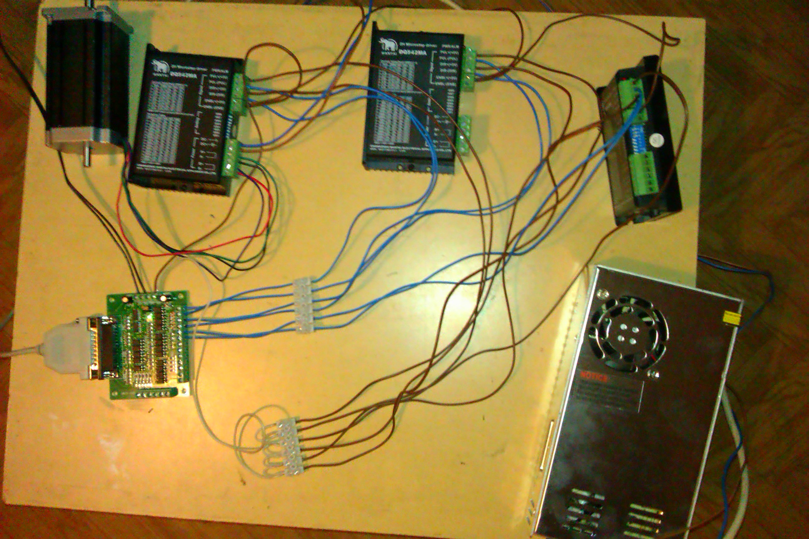

опторазвязка ,драйвер DQ542MA . ШАГОВИК NEMA 23

Сообщения: 11731
Re: шаговик вращает только в одну сторону
Тут, вроде, все нормально, если не считать вход enable. Но его для начала лучше не подключать, так что пусть так и будет.
Теперь давай скрин экрана с настройками номеров пинов.

Сообщения: 11731
Re: Шаговик вращает только в одну сторону
Пины Dir явно настроены неправильно.
Если у вас 2, 4 и 6 эти пины Step, то пины Dir должны быть 1, 3 и 5, а не 6, 7 и 8, как у вас
Но я могу ошибаться, т.к. не смотрел инструкцию на плату.
Найдите инструкцию на интерфейсную плату, там есть скриншоты, как должен быть настроены пины Mach3.

настроил пини step 2.4.6 dir 1.3.5 в нормальном движении заработали X Y а Z все равно вращает в одну сторону!
Сообщения: 11731
Третий и четвертый столбцы - это номер LPT порта. В вашем случае там везде единицы.
Номера пинов соответствуют маркировке на интерфейсной плате.
пина номер 1 там нет, я неправильно написал. Настройте номера пинов так, как, как подписаны контакты, куда подключили провода к интерфейсной плате.

всем спасибо все работает как часики шаговики вот только я бы сказал слишком горячие!
Сообщения: 11731
Конечно, горячие - у вас ток 4,2 A установлен.
