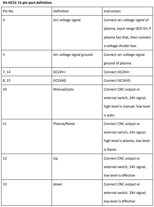

leon1945 писал(а):как подключали
Подключал к мач по лпт. Плата расширения такая. По zk motion не подскажу.
Ещё дополнительно нужен датчик тока. Тут покупали. Нужен для того чтобы мач знал что произошёл перенос дуги.
У контроллера есть входы "arc voltage signal", "manual/auto", "up", "down".
2020-07-30_071823.jpg (3180 просмотров) <a class='original' href='./download/file.php?id=184436&mode=view' target=_blank>Загрузить оригинал (76.75 КБ)</a>
Только входы. Сам он ничего никому не сообщает.
На ручных переездах Z управлялась кнопками pgup и pgdown на клавиатуре. Через брэйн. Кнопку нажимаешь, активируется вход up или down на контроллере.
По программе когда режет:
по коду подъезжает к месту пробивки
макрос M3 активирует вход "down" и просто ждёт 3 секунды (примерно), контроллер сам отрабатывает касание и отскок, и останавливается
макрос отпускает "down" и включает плазму
выдерживает паузу на пробивку
если всё хорошо, то переносится дуга, датчик тока видит ток, передаёт мачу что всё ок, и мач начинает резку по коду
одновременно с этим контроллер видит появившееся напряжение дуги и начинает регулировать высоту
если тока нет, дуга не перенеслась, датчик тока молчит, и мач просто стоит и не выполняет код, пока не появится сигнал от датчика тока
соответственно контроллер стоит - нет напряжения дуги
в конце реза M5 выключает плазму
мач активирует "up" на 2 секунды и по коду едет к следующей пробивке
