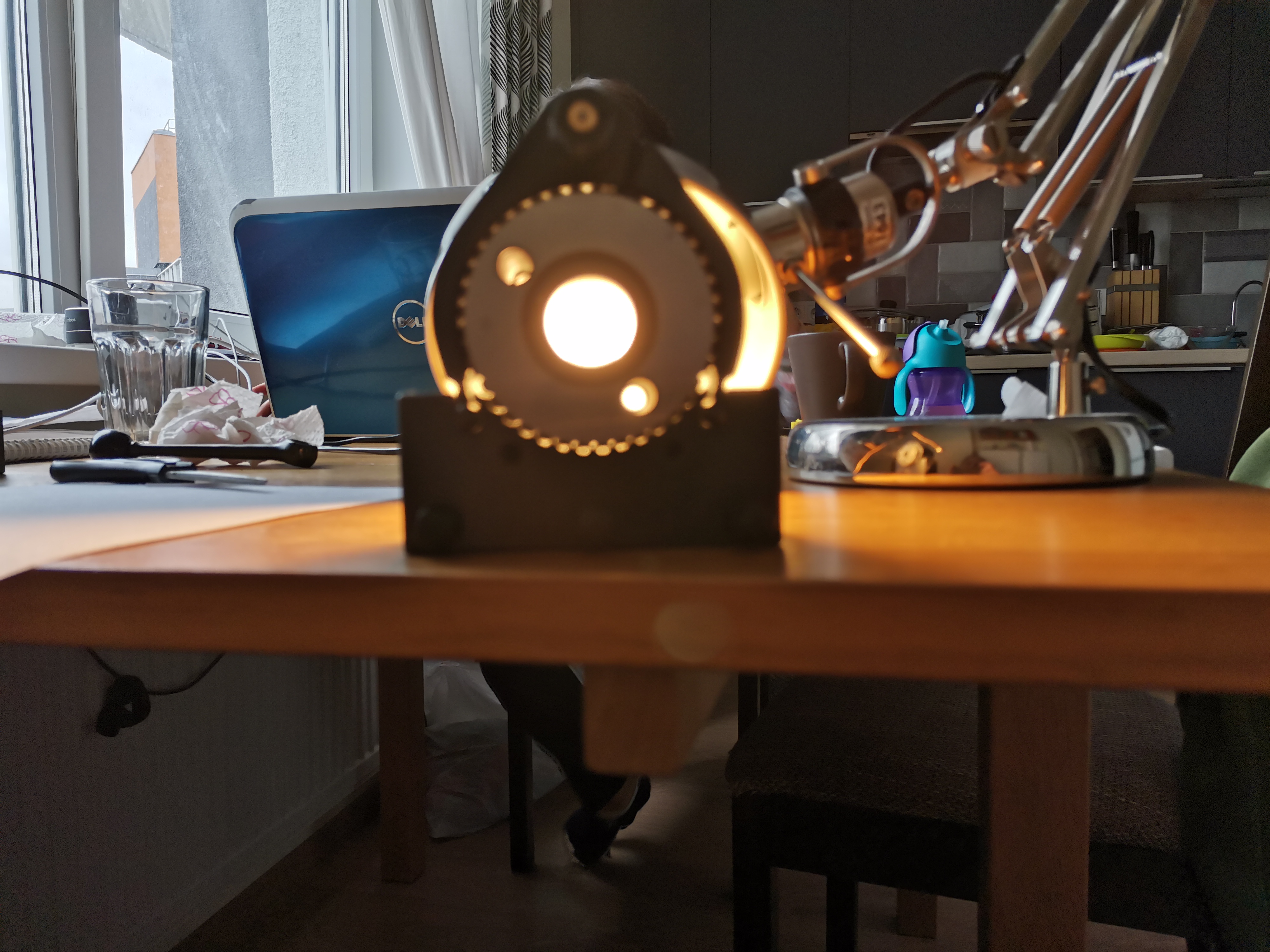

Всем привет!
Взял тут на али резцережку мультификсовую по типу AXA.
Но резцедержка пришла с сюрпризом: шлицы основания и кассеты неплотно прилегают и остаётся некоторый люфт. При этом точность позиционирования резца получается ок. 1 мм, что конечно никуда не годится.
Пока веду увлекательную переписку с продавцом на предмет что делать.
Но попутно хотелось бы понять, в чём же конкретно проблема: в кассетах или в основании. А может, и в том и в другом.
Есть ли у кого такая размером А, чтобы было с чем сравнить?

Вот тут долго пытался поймать зазор на просвет, и то не передаёт реальную картину.
IMG_20200831_172858.jpg (4064 просмотра) <a class='original' href='./download/file.php?id=185748&mode=view' target=_blank>Загрузить оригинал (1.38 МБ)</a>
IMG_20200831_172812.jpg (4064 просмотра) <a class='original' href='./download/file.php?id=185749&mode=view' target=_blank>Загрузить оригинал (2.69 МБ)</a>

Получается, что если в одну сторону пожимаешь, то на индикатор ноль; в другую - плюс 3-4 десятки. И это на голой кассете. Причём зависит от момента затяжки.
Если резец поставить, получается 0.5-1 мм, какие-то кассеты получше, какие-то - похуже.

Забавная поделка, интересно как зубья и ответная часть изготовлены в оригинале. Здесь они явно не попадают друг в друга. И вообще конструктив какой то стрёмный - кассета с резцом притягиваются двумя ленточками... В оригинале явно используются какие то определённые металлы и детали сопрягаются до сотки...

у меня такая же резцедержка, повторяемость в районе сотки.
Все там с конструктивом нормально, жесткость ее я бы сказал даже выше, чем у штатной ИЖовской...
Тут просто косяк какой-то с геометрией кассет и барабана, угол/количество зубцов/радиус кружности их не совпадают, из-за этого все косяки.

Kachik писал(а): ↑04 сен 2020, 22:57 Забавная поделка, интересно как зубья и ответная часть изготовлены в оригинале. Здесь они явно не попадают друг в друга.
Как будто на кассетах шлицы нарезаны на большем радиусе.
Кстати, на одной кассете ровно наоборот: сопрягаются только крайние зубы, зазор получается в центре. Но вот она встаёт отлично и заявленную точность -- в сотку -- даёт.
