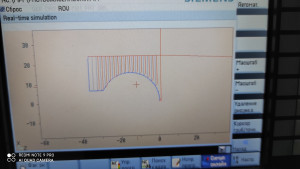

Добрый день! Не получилась сфера. Прорисовал красиво. Резец 4мм. Не учёл. Вторая полусфера получилась срезанная. Помогите пожалуйста. Какой цикл выбрать?

Если мои мозги ещё варят,то ты не учел ширину резца. В скринах последняя фотка ,нижнее окошко "припуск с права" - вот с этим могу напутать ,слишком мудрёная для меня прога.

Всё правильно у тебя, просто нужно учесть ширину резца. Добавь в контуре ещё одну точку (между двумя дугами).

Так там получится прямой участок шириной 4 мм. Или нет?
Kupfershcmidt
Сообщения: 1762
Репутация: 323
Re: Re: Re: Siemens 808d Advanced сфера
Сообщение Kupfershcmidt »
Или нет.
резец сначала одной стороной точит, потом второй. поэтому надо удлинить проход на 4 мм

Спасибо за помощь! Попробую.

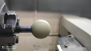

Спасибо! Всё получилось!

sima8520 писал(а): ↑30 авг 2020, 21:35 резец сначала одной стороной точит, потом второй. поэтому надо удлинить проход на 4 мм
и учесть радиус кромки, если таковой имеется ;)
то переезд будет меньше 4-х мм.
