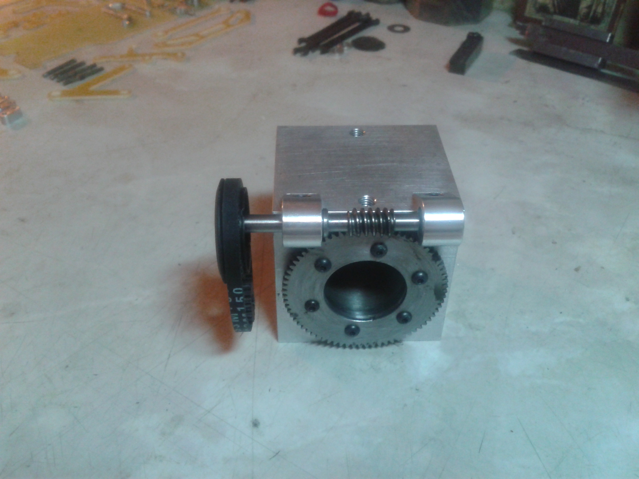

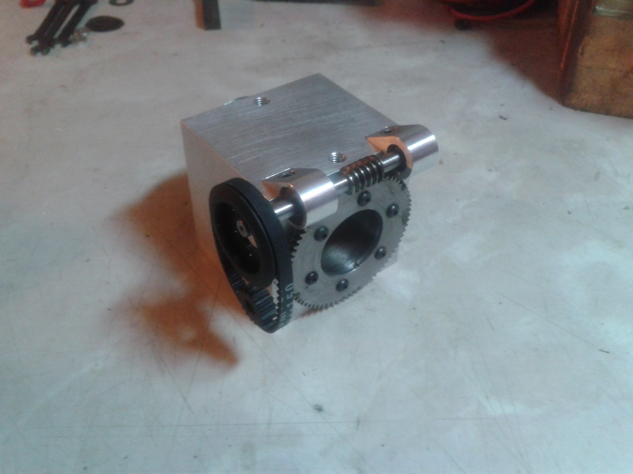

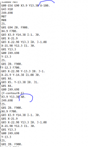

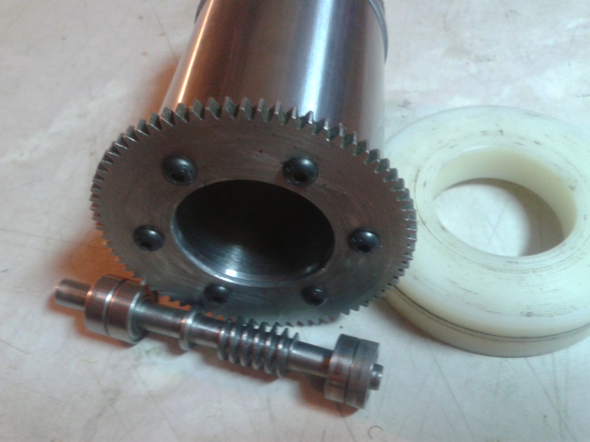

Уважаемые форумчане,нужен совет по четвертой оси. . Контроллер у меня на четыре оси,давно проверял (четвертая ось работает,отображение в градусах).. Сейчас ,чтоб не терять время на ошибках использую готовое зубчатое колесо 72 зуба и 0.8 модуль,червяк сегодня выточил.На неделе соберу до кучи. Передатка получается 1 к 72. Это все как бы фальшивка,так как давно точил заготовку капролоновую. Вот её на этой поворотке и новый червяк и сделаю. Вопрос - какая передатка предпочтительней для удобства подсчета,расчета при написании проги ручками.. Нагрузки - пилим цветнину,сталь - ну если придется :hehehe:то для себя и совсем потихонечку. Микрошаг там стоит 1к4. Получается 160 шагов на один градус(проверьте меня ,если не затруднит).Как мне лучше подойти к этому вопросу.Шаговик скорее всего 200 шагов на оборот.И ещё - в солид каме в градусах буза по четвертой оси ?(не в курсе ,пока барашка).

Для уп по идее пофиг какая редукция в поворотке
Ты же задаешь градусы в уп , а не количество шагов для поворота
У меня сейчас редукция 1/50 , вроде на все хотелки хватает

Коль спасибо за помощь.Я думал так ли важно ,чтоб передатка была дробной или целые числа получались.К стати - ты червяками занимался?

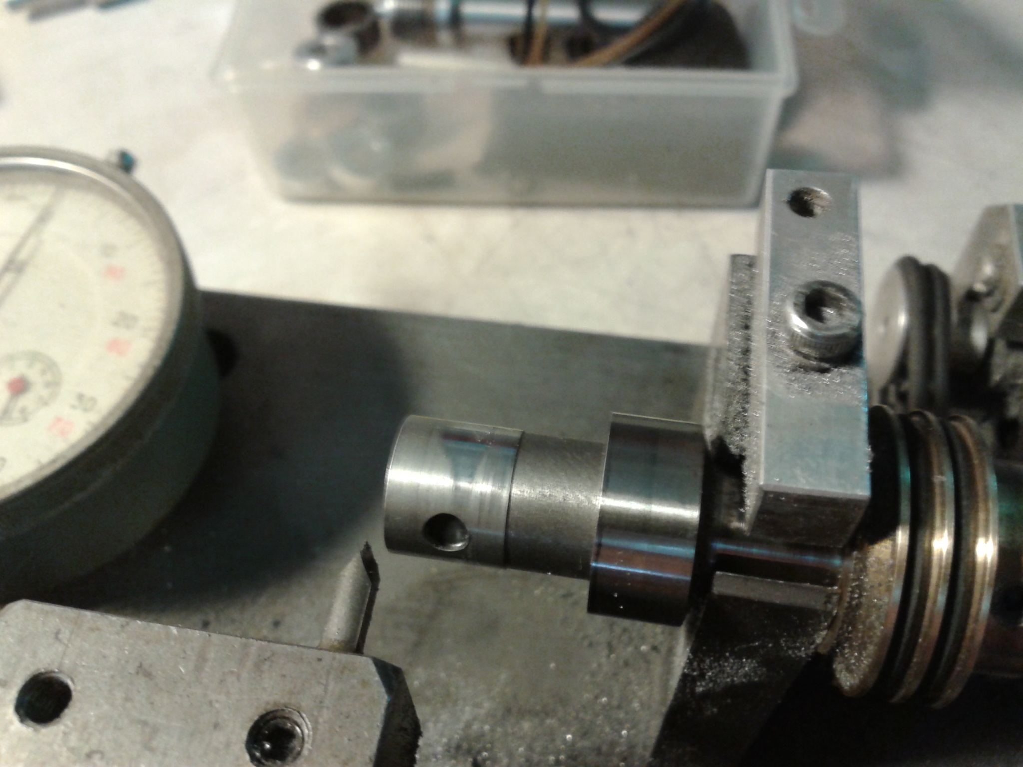

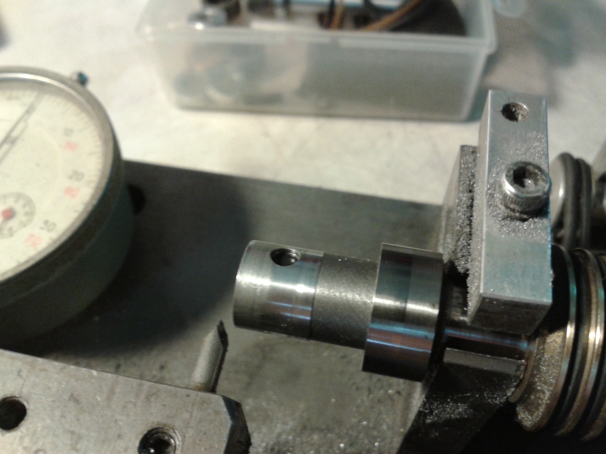

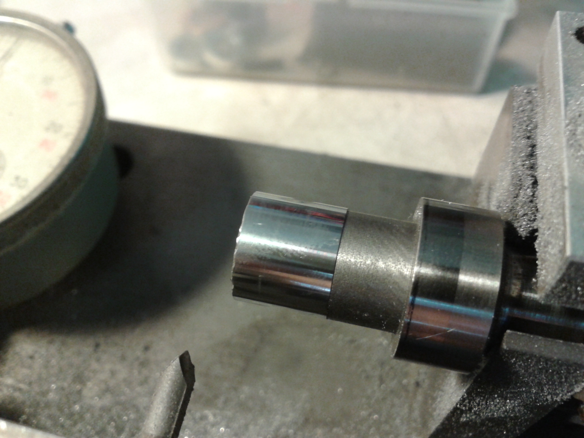

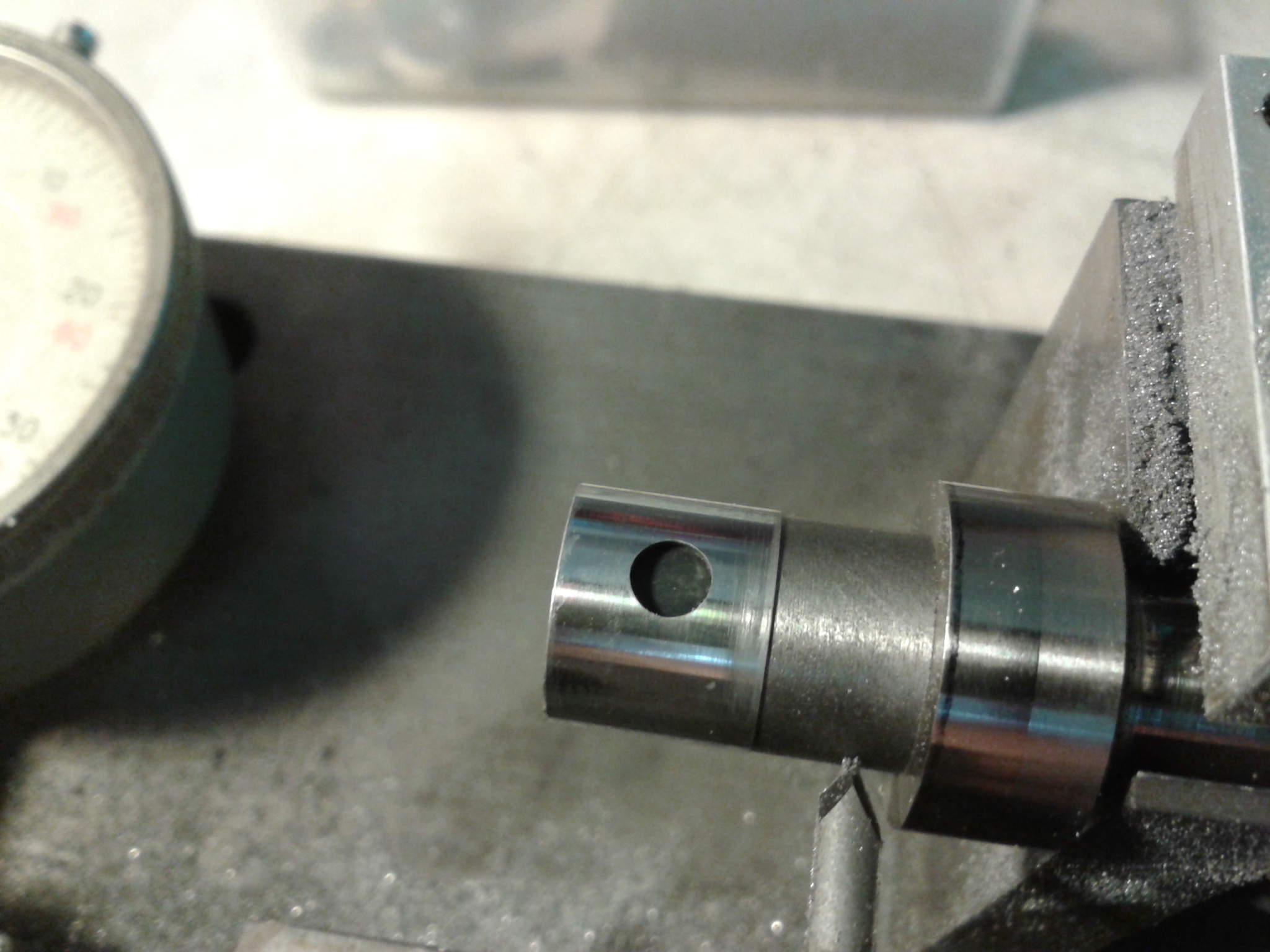

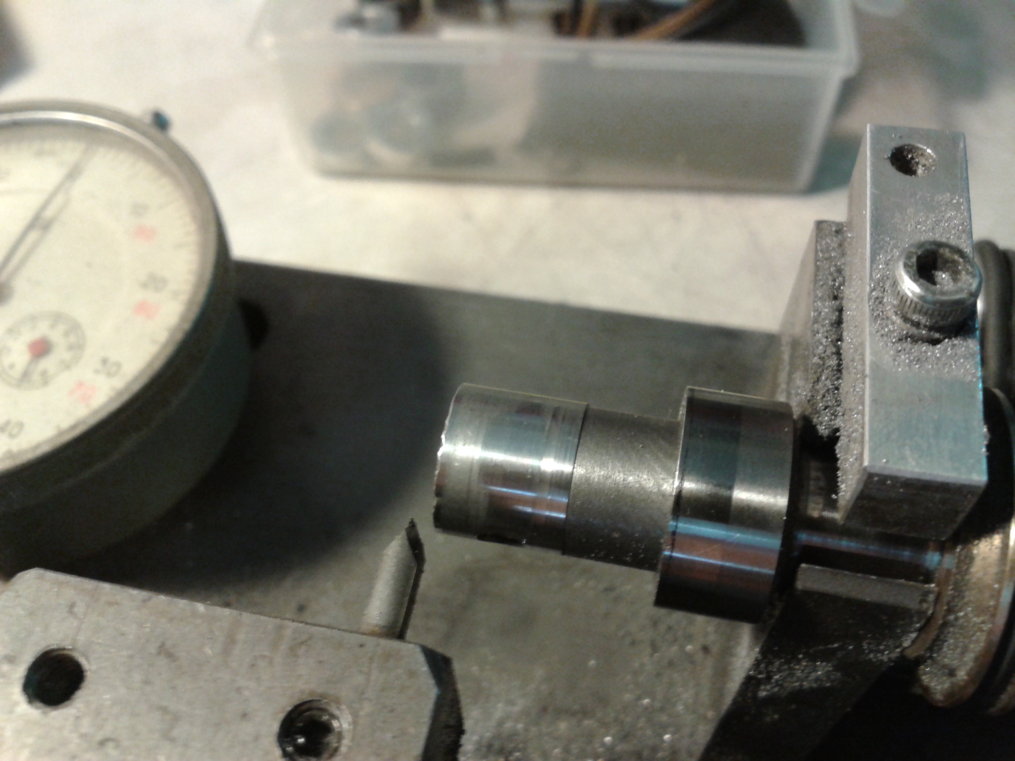

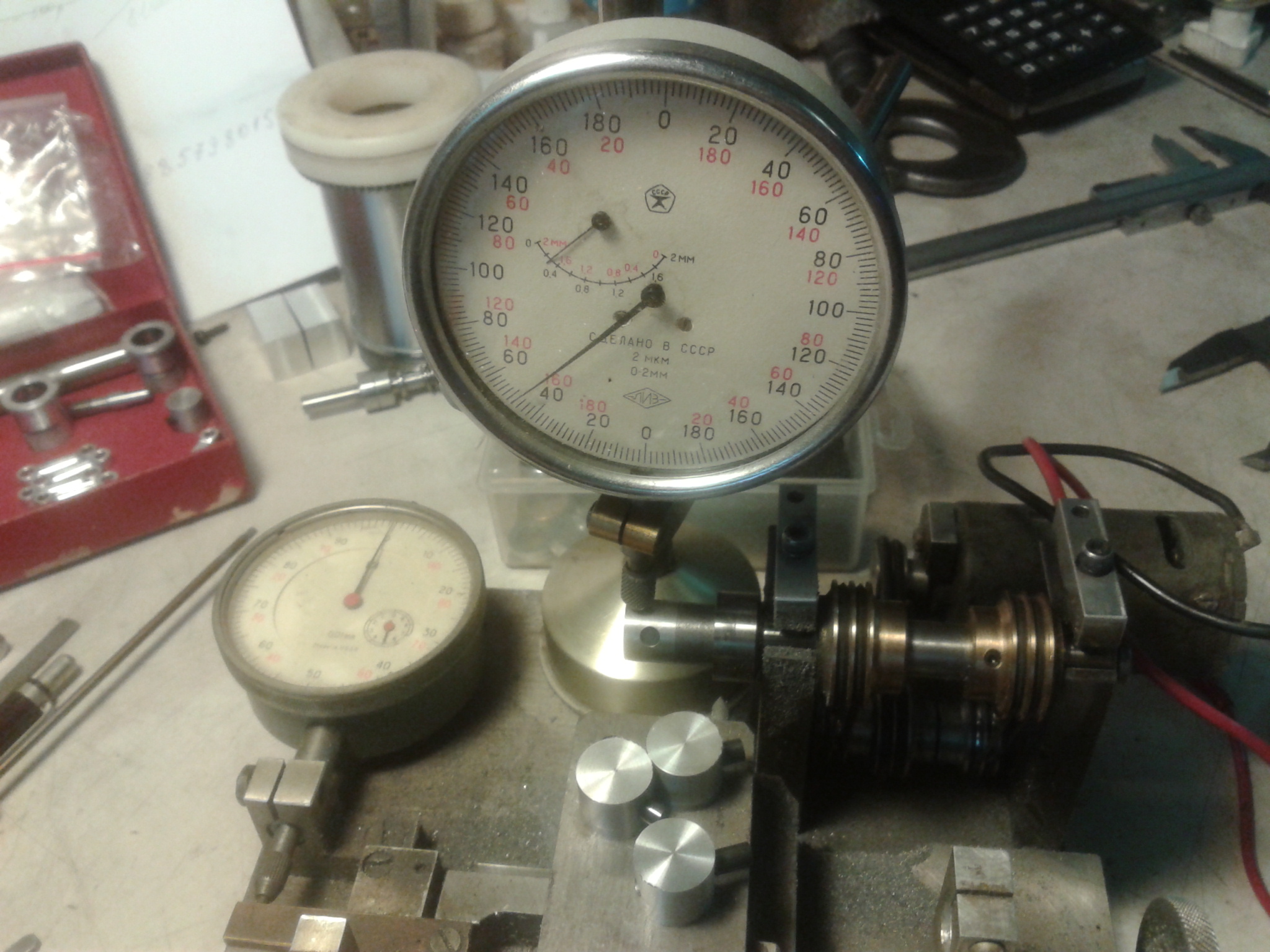

Сегодня протачиваю поршня под гильзы. Писюшечные для авиамоделистов. Припуска не оставили барбосы,пришлось в пару микрон выставляться :wik: .
На шлифовальный приспособки не успел созиднуть ,благо спец токарник выручает.Линеек оптических конечно не хватает и там и там :D. Требование по "прикусу" поршня в гильзе сурьёзные :pssdoff: нужно приложить 150гр и поршень должен останавливаться в строго определенной позиции.Надеюсь ,что справлюсь :thinking: .Задача этого станка выправить геометрию поршня,а потом ручками тонкая доводка.

Маленький отчёт о положении дел))
коснуться проблемно)) жопки выручают)) (6237 просмотров) <a class='original' href='./download/file.php?id=185090&mode=view' target=_blank>Загрузить оригинал (702.09 КБ)</a>
касание около 3-4 микрон (6237 просмотров) <a class='original' href='./download/file.php?id=185091&mode=view' target=_blank>Загрузить оригинал (704.21 КБ)</a>
проворачиваем и смотрим на цилиндричность заготовки (6237 просмотров) <a class='original' href='./download/file.php?id=185092&mode=view' target=_blank>Загрузить оригинал (705.18 КБ)</a>
12 микрон и не вышло,уже ачковасто было)) (6237 просмотров) <a class='original' href='./download/file.php?id=185093&mode=view' target=_blank>Загрузить оригинал (695.46 КБ)</a>
27-28 от касания и запас на доводку,повезло. (6237 просмотров) <a class='original' href='./download/file.php?id=185094&mode=view' target=_blank>Загрузить оригинал (711.21 КБ)</a>

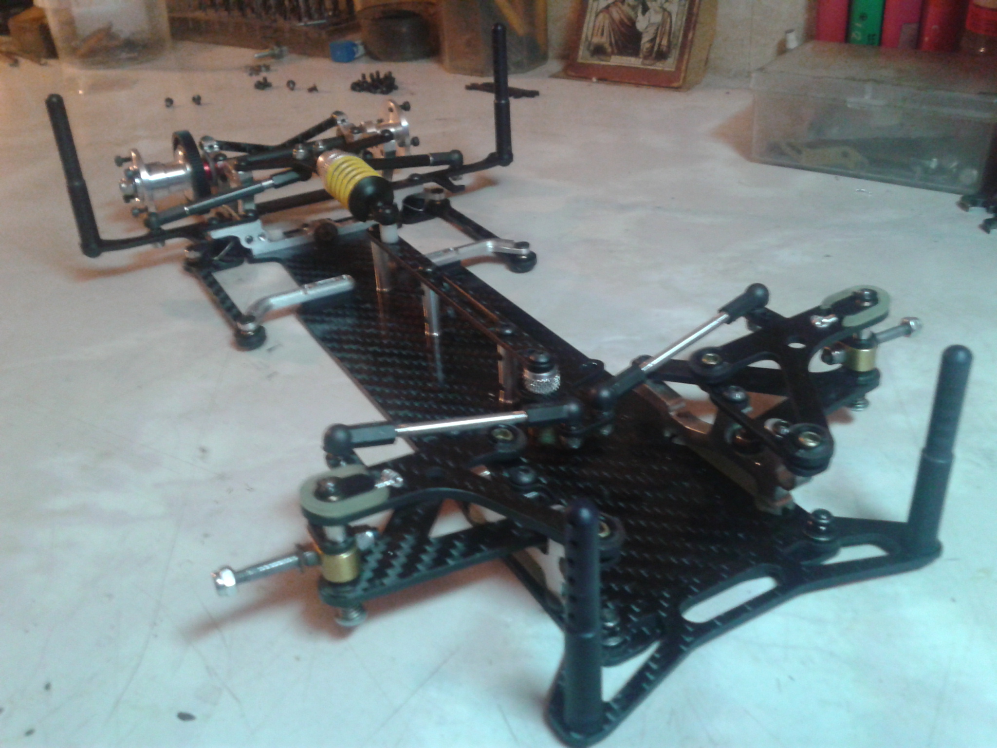

Кажись движуха идёт)).Шаговик заберу в четверг и буду мутить мучачу.

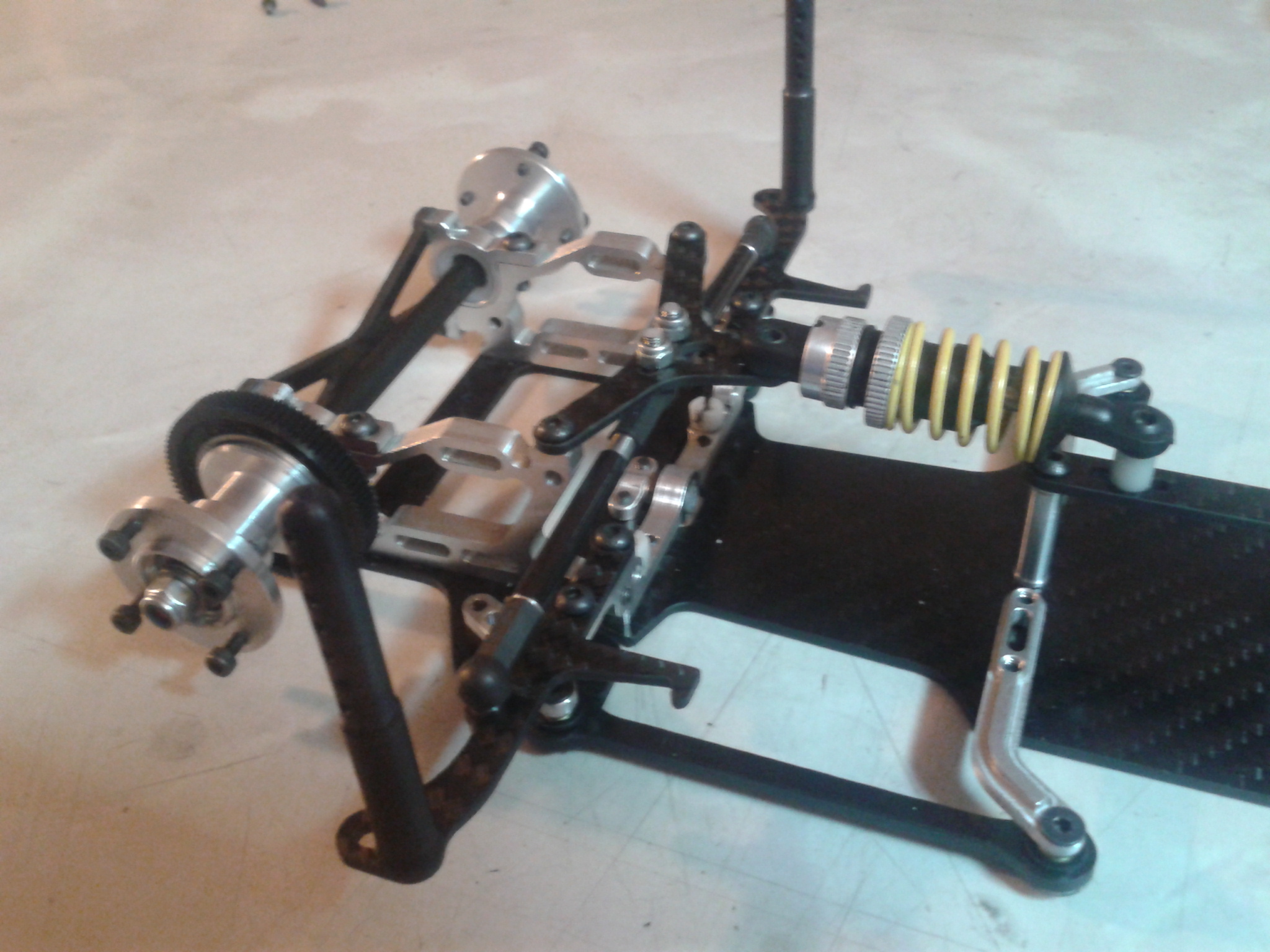

Брат собирает новую машинку)) пока все в куче)) (6137 просмотров) <a class='original' href='./download/file.php?id=185315&mode=view' target=_blank>Загрузить оригинал (691.96 КБ)</a>
люфтики есть,пока так стартанём. (6137 просмотров) <a class='original' href='./download/file.php?id=185316&mode=view' target=_blank>Загрузить оригинал (668.93 КБ)</a>
на прямки шаговик не хочу,муторно по креплению. (6137 просмотров) <a class='original' href='./download/file.php?id=185317&mode=view' target=_blank>Загрузить оригинал (664.35 КБ)</a>

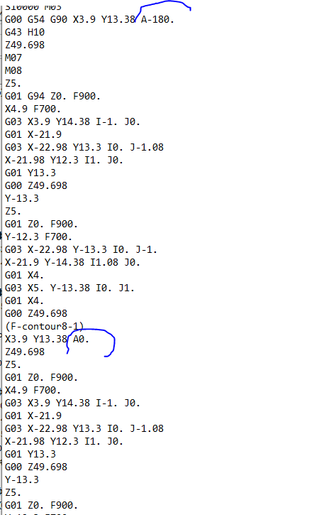

Старт откладывается :hehehe: . Шаговичок греется сильно ,аж с душком.Прочитал по нему 12 вольт и 0.2 ампера. В общем не буду мучать ,а искать такой же, как на учебном пособии нема 17. Может у кого лишние есть на продажу дайте знать. Так ,как буду писать прогу ручками, прошу форумчан читающих тему скинуть сюда или в личку кусок программ с обработкой в четырех осях. По примеру начну,а потом разберусь быстрее.
Re: " Мишки гризли""
Эдуарт, прога считай та же самая , как и на 3 оси , ток добавляется значения для поворотакогда надо крутнуть
Например 2 стороны , верх и низ
Верх будет А0
Низ будет А180
Это естесно речь про позиционную обработку
0 задаешь на центре вращения как в токарке, ток зет смотрит вверх
Если будешь делать в каме, то нужен постпроцессор с твоим расположением поворотки на столе

Я не за компом пока, малость уехал отдохнуть, так что кодом поделиться не могу...
Колян говорит о том, что при позиционной 4х осевой обработке код не отличается фактически от 3осевого, разве что добавляется ось А, и ее поворот в градусах.
Да и ноль, как правило, берется от центра оси вращения, а не от верха или низа заготовки/детали, как обычно в 3х осях.
Т.е. надо например обработать квадрат с 4х сторон, то это можно сделать так же, как если бы ты работал в 3х осях.
После обработки одной стороны пишем А180, заготовка поворачивается на 180 градусов и повторяем процесс обработки.
Это если коротко совсем)
[/quote]
Chili писал(а): ↑ прошу форумчан читающих тему скинуть сюда или в личку кусок программ с обработкой в четырех осях
а ты в какой системе чпу работаешь? Мач3 или линукс, муцнц или еще что?
у одной системы бесконечная градуировка, у второй 0-359, и др приколы. надо знать с чем имеем дело, отсюда и г-код будет иметь свой вид. но суть его одинаковая, добавление еще одной буквы в координату, X Y Z и A. Так же важно как стоит твоя поворотная ось, параллельно X или параллельно Y оси

Всем прюветы)).Мач у меня и винда. Контроллер на 4 оси. Ось поворотки параллельна иксу. Почему ноль по оси я понял - так камы заточены.Напишу ручками. Солид кам еще не поставил. Это все от нищеты и не могу определиться с контроллером на 5 осей. Темы читаю ,но ума не прибавляется)). Коля скинет кусок проги и мне сразу станет понятно,как прописывать поворотку ручками. Завтра постараюсь нарисовать цилиндр с каналами и скину сюда и постараюсь объяснить по-лучше чего хочу и как. Когда вручную управляю по клаве реагирует на минус А и плюс А без ограничений. Закинем прогу и позырим, что рисует.Не хотелось бы в постпроцессоре ковыряться или менять.Большие подозрения у меня ,что на отрисовке будет лажа(ну допустим постпроц не тот),ну и хрен с ним )).

К стати о птичках. В начале своей темы про поворотку Николай задавал вопросы ,но пример кода форумчане не скинули,как скорость пишется?
Вот, когда круговую по спирали пишу зетка сама едет с медленной скоростью в заданную позицию дуги,а икс и игрек как написал. А тут как будет ежели в куче?. Дело в том ,что каналы на цилиндре можно фрезеровать по разному,можно и поворотку отдельной строкой прописывать.
На чпу всё быстрее выйдет супротив сверлильного станка))раньше так делал по операциям ,аж самому не верится))
С угловыми скоростями в мач3 совсем беда.
у меня типа так выдает
как пашет мач на 4 оси я хз, насчет вывода скорости

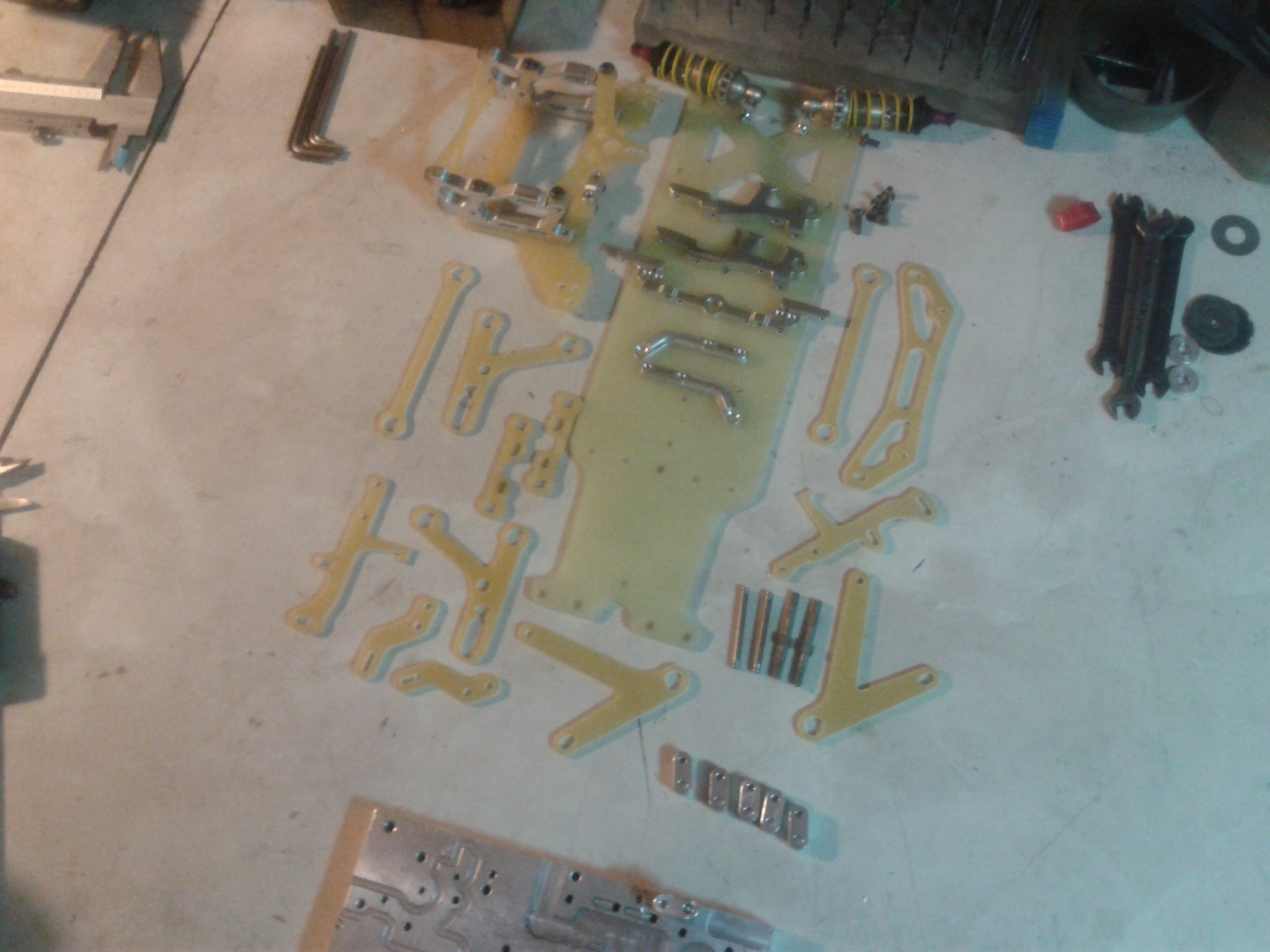

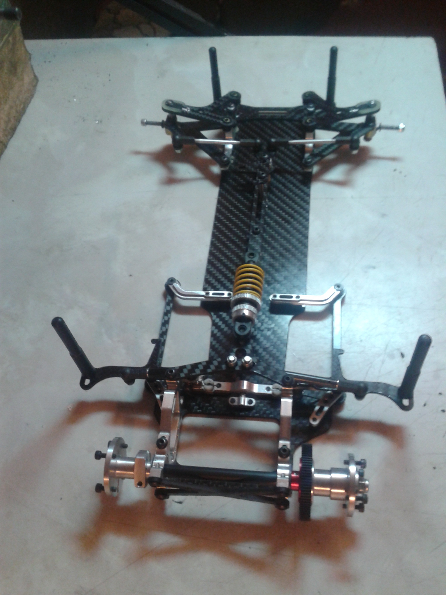

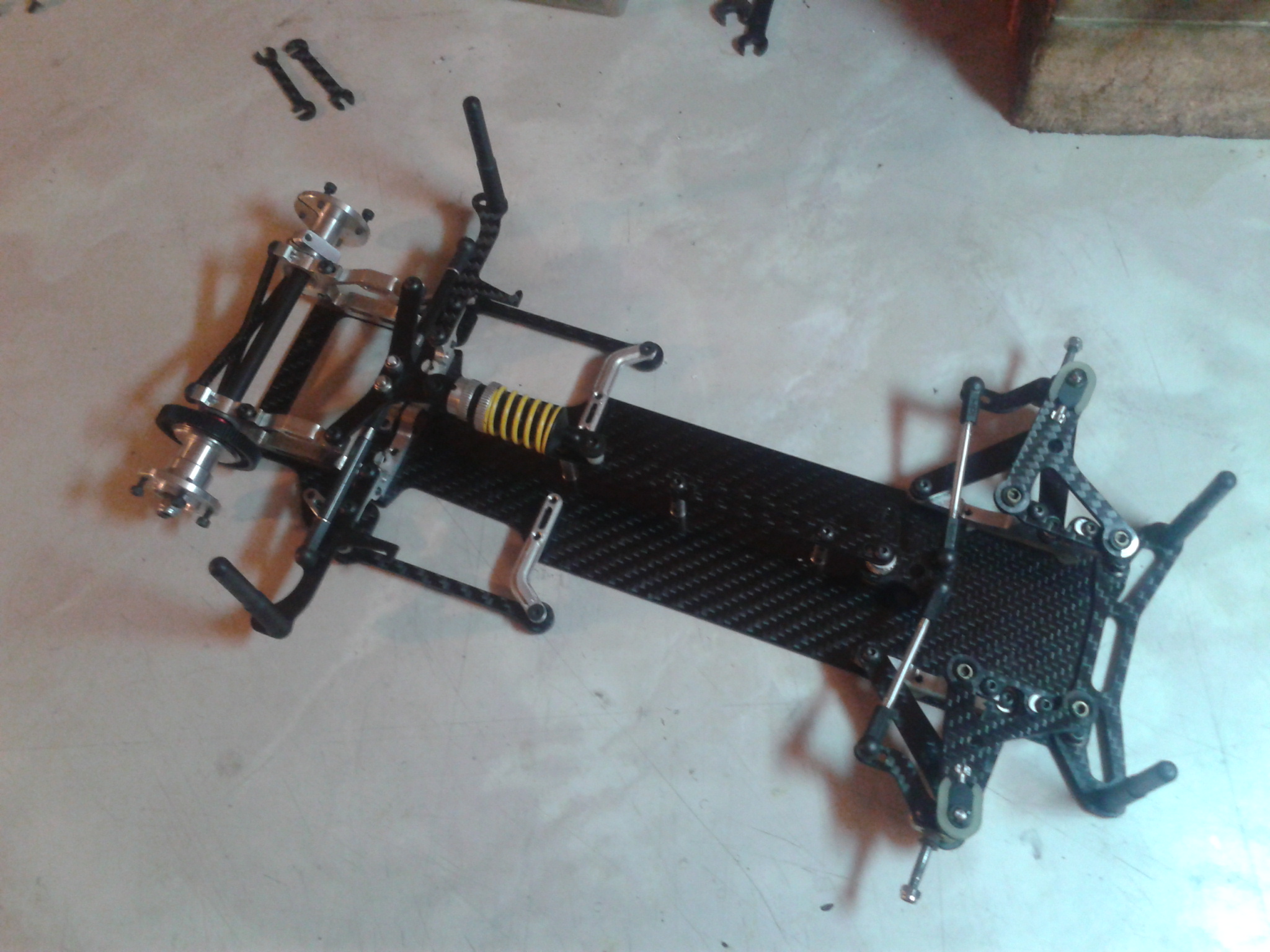

Народ не признает модельки из стеклотекстолита :idiot: .Ну уголь ,так уголь.

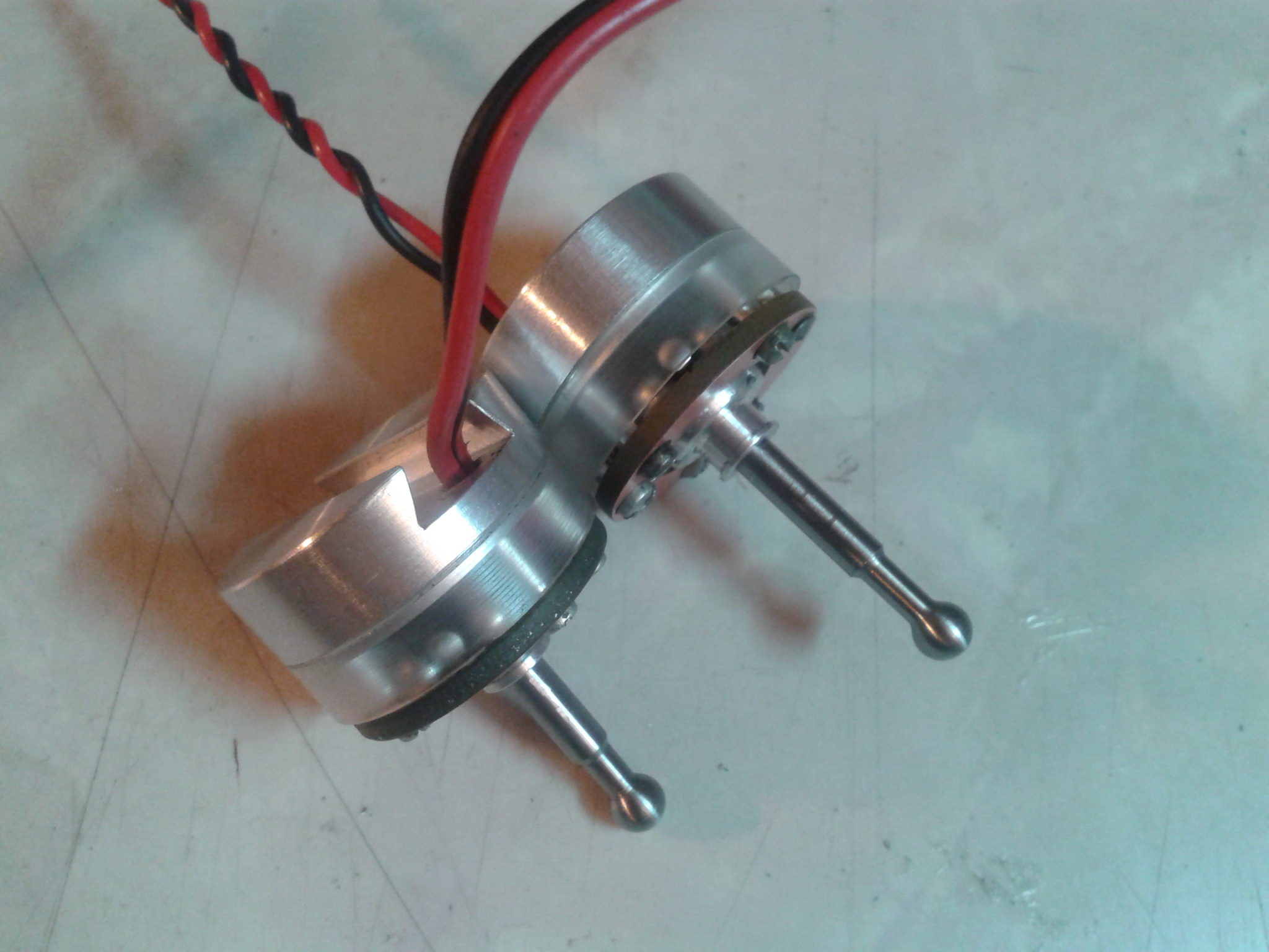

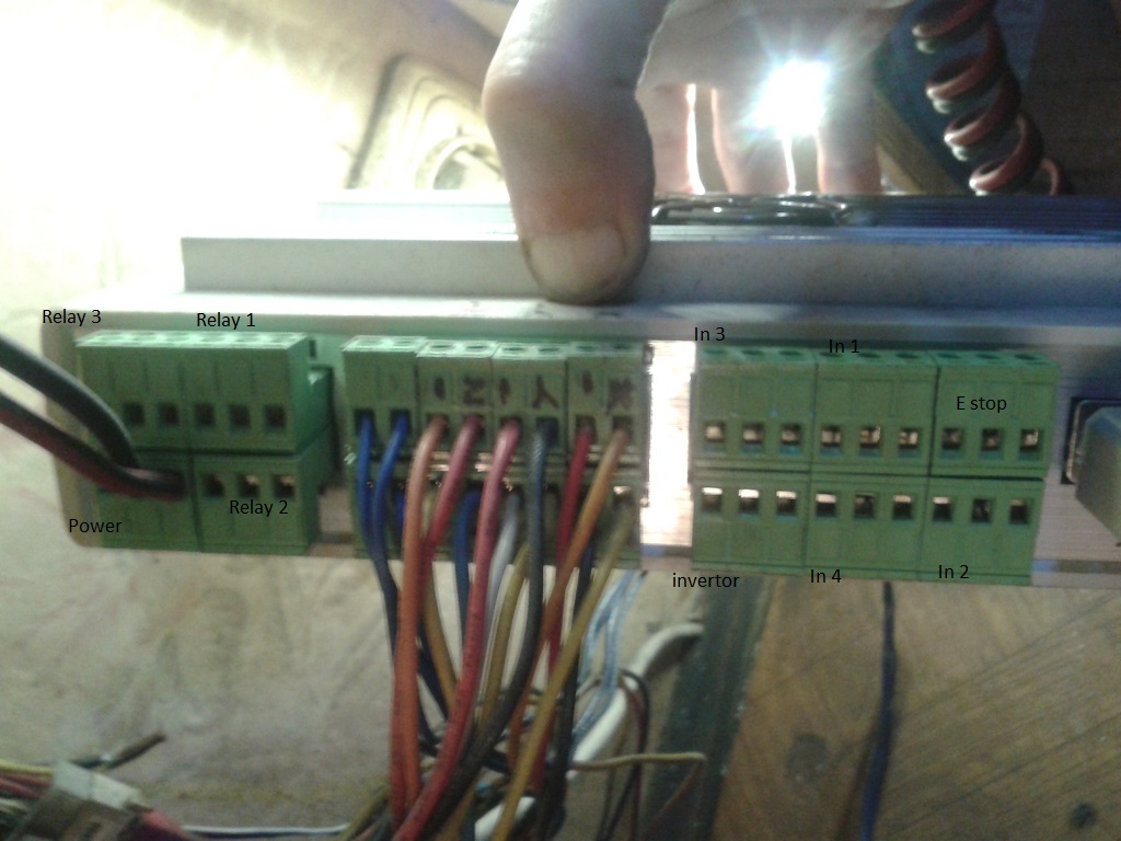

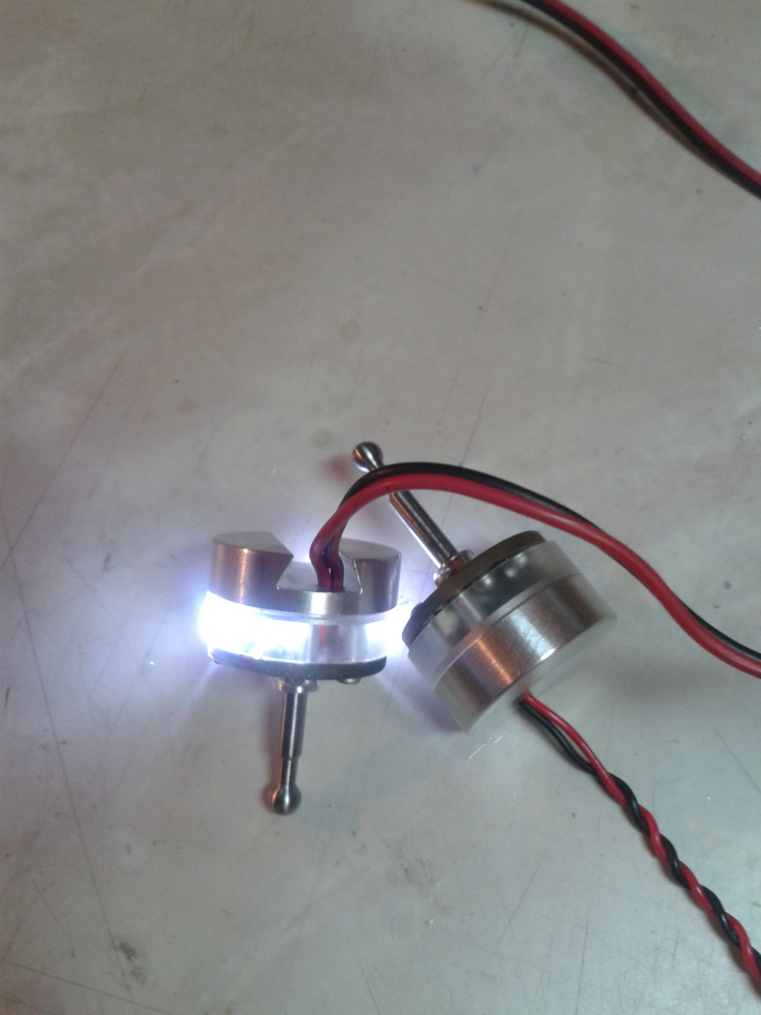

Сделал пару ЦИ под свое учебное пособие. На днях начну делать лапку. Ещё фотка попки контроллера,так как нужна ваша помощь.Куда провода от ци примкнуть не ведаю.Документации не нашел .
