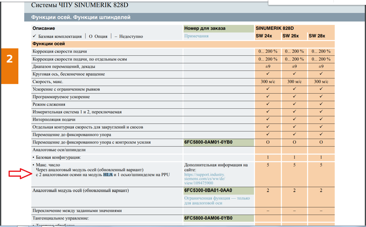

Вы не могли бы написать, какая система HAL нужна? Или какие предлагаются. Плюс, насколько я понял, 828d все равно потребуется с ncu и всем остальным. А вот именно ncu с жёстким диском дьявольски дорог

Что за станок?SovietTwins писал(а):Теперь задача - достаточно бюджетно дооснастить его современной ЧПУ системой.

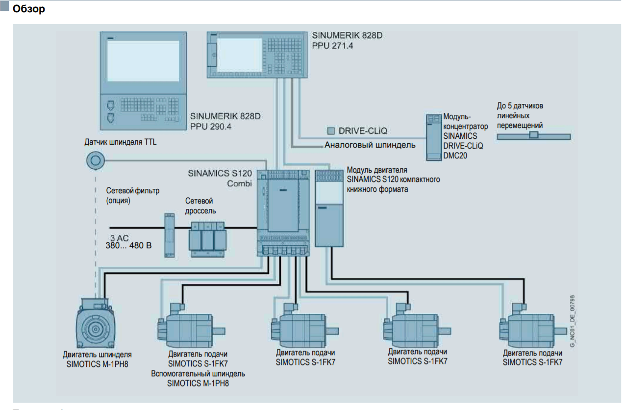

Re: Замена ЧПУ Siemens 810M GA3
NCU в схеме подключения не наблюдаетсяSovietTwins писал(а):Плюс, насколько я понял, 828d все равно потребуется с ncu и всем остальным.
SovietTwins,
https://support.industry.siemens.com/cs ... n&lc=ru-RU
Во вложении пример реализации.
Я к тому, что снимать одно старье и заменять другим как бы не комильфо
Интересно сколько HLA на 2 оси стоит?
Мож как обычно, чуть добавить и купить сразу новые нормальные сервы.
2500 листовая цена без ндс.aftaev писал(а):Интересно сколько HLA на 2 оси стоит?
Но тут вопрос философский - если привода маленькие - да. лучше уж сразу все поменять. если привода исправные да и еще мощные - тут уже цена на моторы будет, блок питания, преобразователь будет кусаться...
