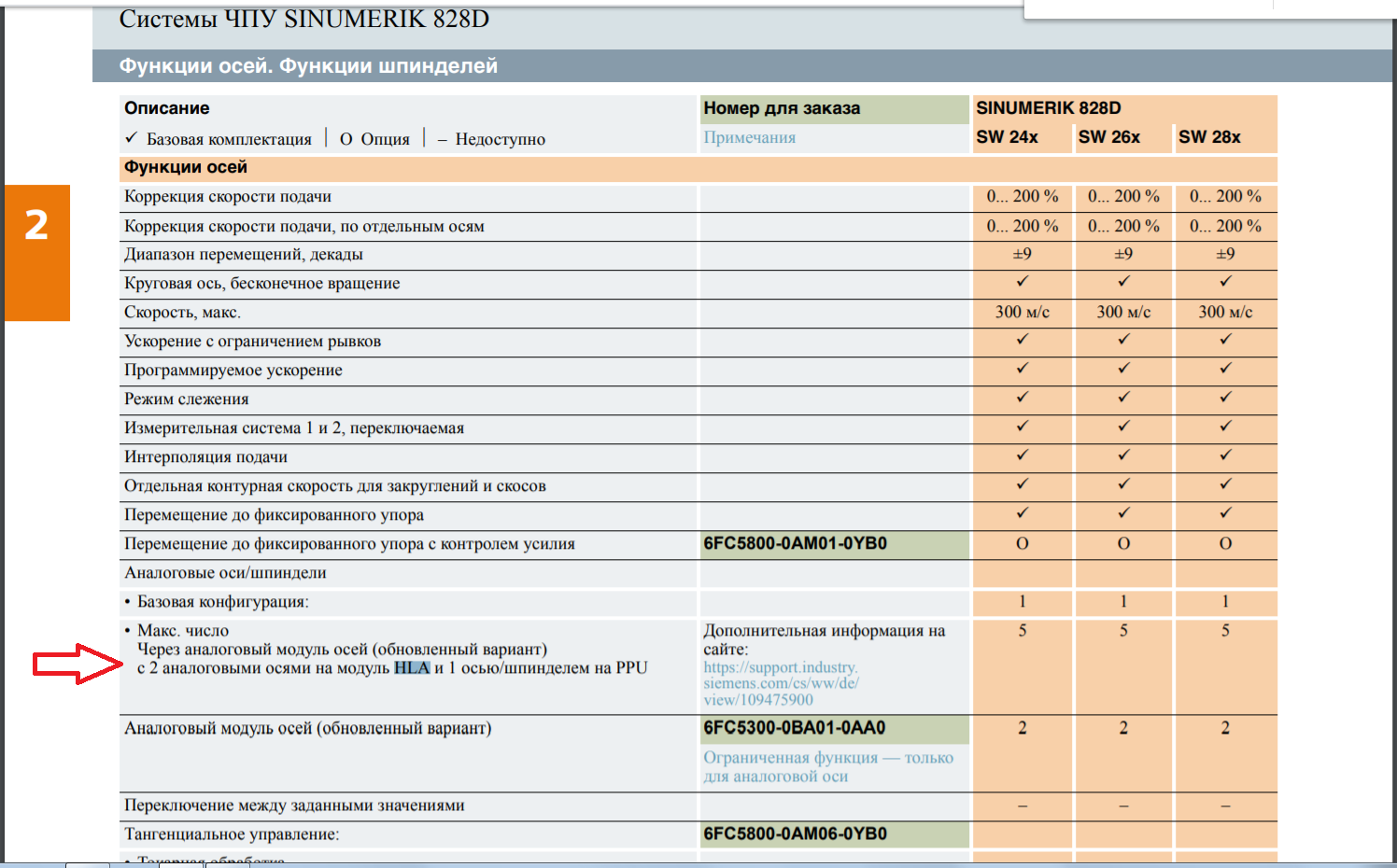

SovietTwins писал(а):Плюс, насколько я понял, 828d все равно потребуется с ncu и всем остальным.
NCU в схеме подключения не наблюдается
01.png (4287 просмотров) <a class='original' href='./download/file.php?id=184862&sid=71e455b825d44a4e2c9687e613ec720a&mode=view' target=_blank>Загрузить оригинал (424.68 КБ)</a>
02.png (4287 просмотров) <a class='original' href='./download/file.php?id=184863&sid=71e455b825d44a4e2c9687e613ec720a&mode=view' target=_blank>Загрузить оригинал (309.86 КБ)</a>

Re: Замена ЧПУ Siemens 810M GA3
Сообщение Lexxa »
SovietTwins,
https://support.industry.siemens.com/cs ... n&lc=ru-RU
Во вложении пример реализации.
Я к тому, что снимать одно старье и заменять другим как бы не комильфо
109761423-Application-Ausgabe_von_Sollwerten_zu_analogen_Antrieben_Retrofit_Loesung_en (1).pdf
(2.65 МБ) 2515 скачиваний
:bender:
