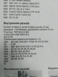

Друзья, доброго здоровья!
Начал осваивать стойку FANUC. Поставили задачу, написать программу, для резьбофрезерования конусной резьбы. Нашол образец программы, по цилиндрической резьбе, доработал, но терзают смутные сомнения.
Станки заняты, CIMCO нет. может кто-то подскажет ошибки.
Меня смущает коррекция на радиус. Нужна ли она тут?
Первый раз пишу на этом форуме, если что-то не так, извините.
Файл, с программой пытаюсь приложить.
конусн резьба - копия.txt
программа, по резьбофрезерованию конусной резьбы.
(1015 байт) 470 скачиваний

Вот образец программы, которую взял за основу.
IMG_20200820_092315.jpg (11085 просмотров) <a class='original' href='./download/file.php?id=185179&mode=view' target=_blank>Загрузить оригинал (1.54 МБ)</a>
IMG_20200820_092322.jpg (11085 просмотров) <a class='original' href='./download/file.php?id=185180&mode=view' target=_blank>Загрузить оригинал (1.68 МБ)</a>

Установил Cimco и с её помощью доработал программу.
Надеюсь и на станке она будет работать нормально.
IMG_20200826_080257.jpg (8263 просмотра) <a class='original' href='./download/file.php?id=185336&mode=view' target=_blank>Загрузить оригинал (1.3 МБ)</a>
ГОТОВАЯ.txt
(1007 байт) 785 скачиваний

konstet77 писал(а): 20 авг 2020, 07:20 Меня смущает коррекция на радиус. Нужна ли она тут?
Не помешает т.к. сразу угадать размер можно, но сложно. Например прогнал программу, а калибр не лезет. И что ты будешь делать? Переписывать программу? Проще внести поправку в корректор.

Проверили програму в АНГИНСе, работает. Только оператор кое чего поменял, под свой станок.
Это моя первая программа, самостоятельно написанная.
