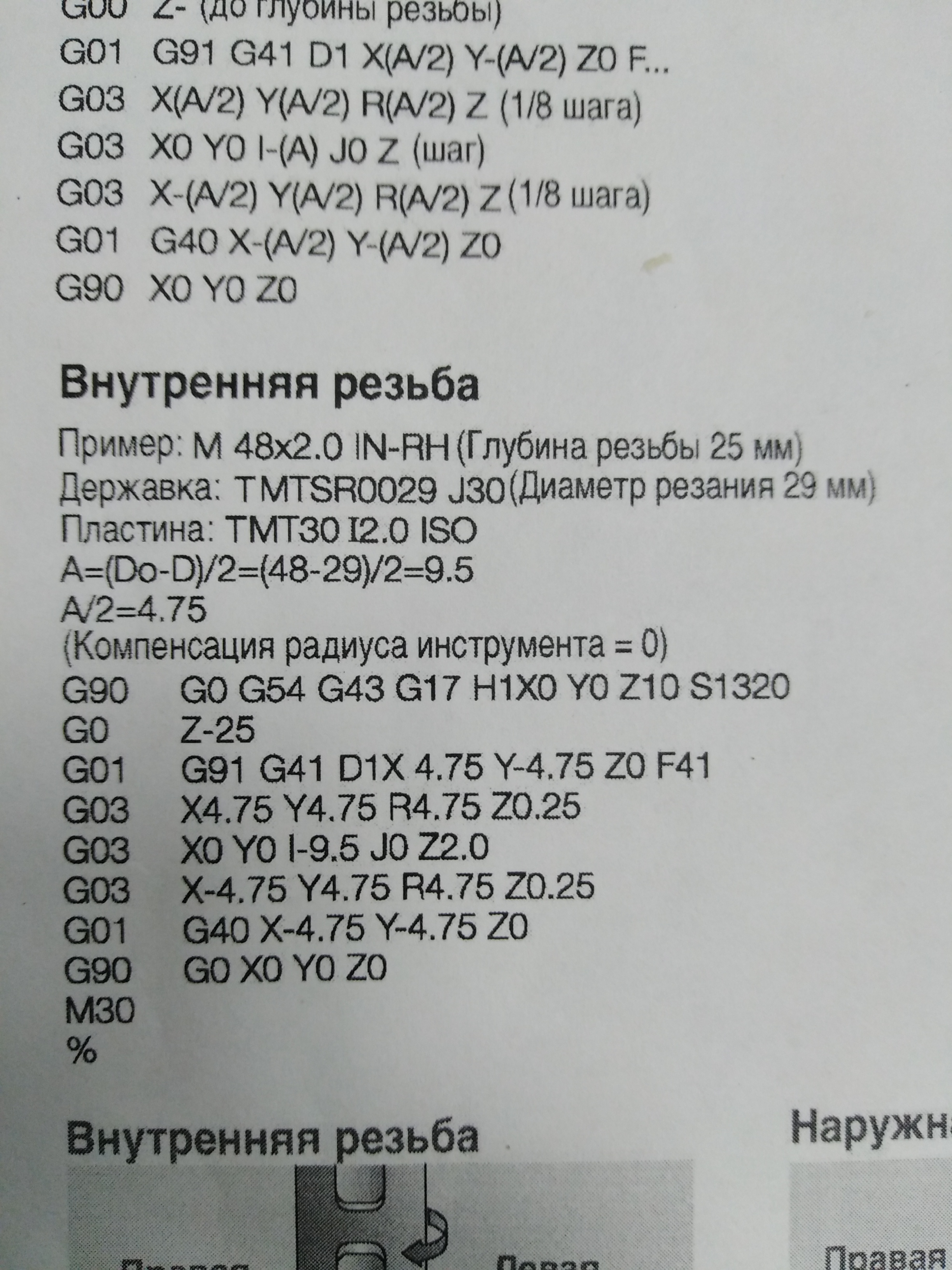

Друзья, доброго здоровья!
Начал осваивать стойку FANUC. Поставили задачу, написать программу, для резьбофрезерования конусной резьбы. Нашол образец программы, по цилиндрической резьбе, доработал, но терзают смутные сомнения.
Станки заняты, CIMCO нет. может кто-то подскажет ошибки.
Меня смущает коррекция на радиус. Нужна ли она тут?
Первый раз пишу на этом форуме, если что-то не так, извините.
Файл, с программой пытаюсь приложить.

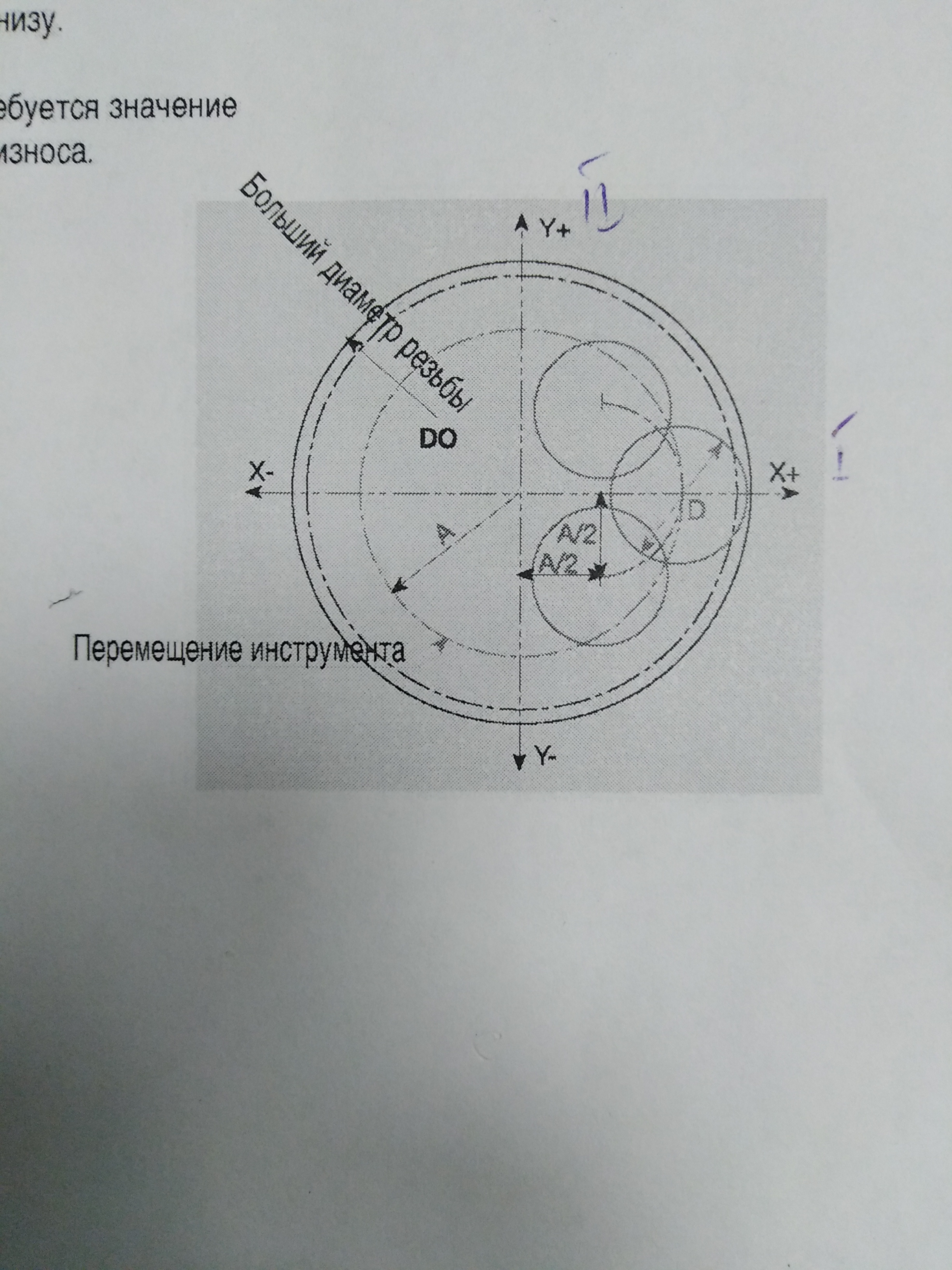

Вот образец программы, которую взял за основу.

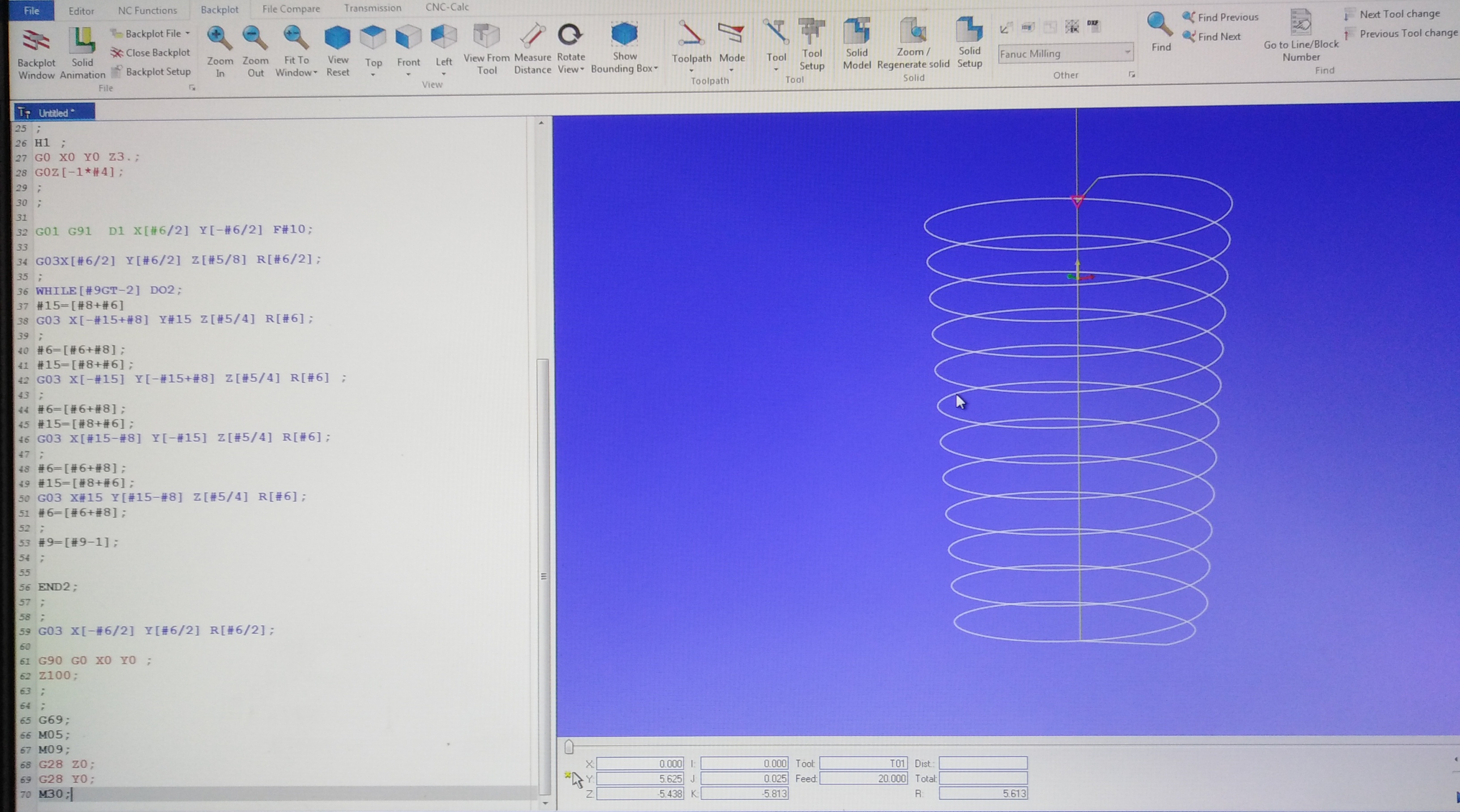

Установил Cimco и с её помощью доработал программу.
Надеюсь и на станке она будет работать нормально.

konstet77 писал(а): 20 авг 2020, 07:20 Меня смущает коррекция на радиус. Нужна ли она тут?
Не помешает т.к. сразу угадать размер можно, но сложно. Например прогнал программу, а калибр не лезет. И что ты будешь делать? Переписывать программу? Проще внести поправку в корректор.

AlekseySP писал(а): Переписывать программу?
Для этого нужно только переменную другую ввести, в начале программы.

Извиняюсь, не посмотрел программу, как то не подумал что параметрическое программирование можно для этого использовать. У меня с ним не сложилось: сперва казалось очень сложным, а когда стал CAM использовать уже и не нужно.
Конечно в этой программе можно без компенсации обойтись. Даже лучше будет.
