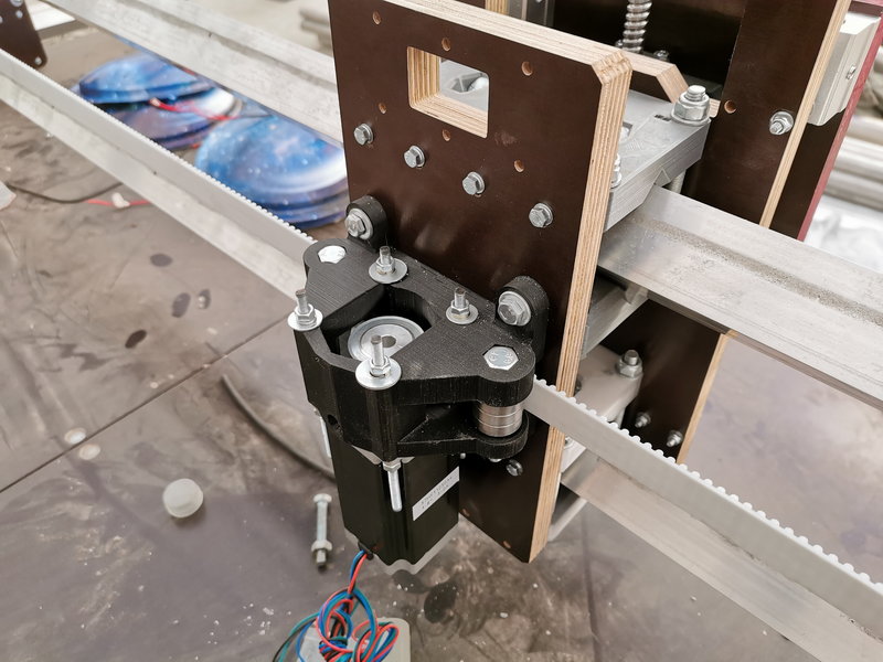

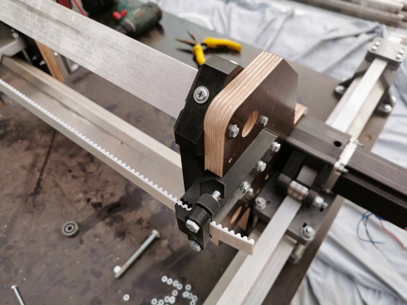

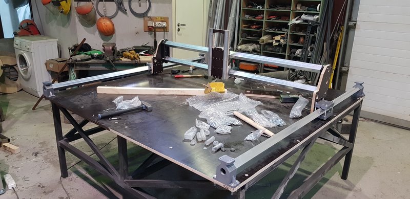

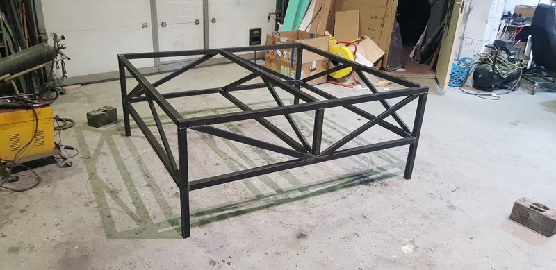

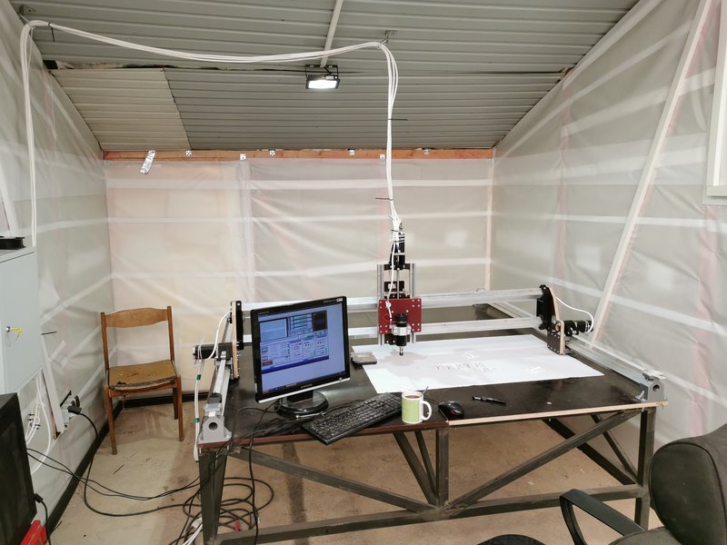

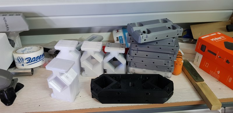

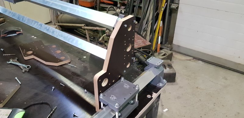

Габариты 1800х1800, рабочее поле 1500х1500мм
Направляющие - труба аллюминиевая 40х40х3. Каретки - 3д печатные, на 8ми подшипниках. Проставки под движки тоже печатные, да и почти всё.
Привод х и y - ремень 20мм, Ось Z только на швп и валах с алика
Шпиндель пока сувенирный, как и всё тут собственно, 500 ватт воздушка
Движки нема 23, 112мм, 3 ампера
Драйвера DM542
Обрабатываемые материалы:
Пока - воздух пилю - фрезы и цанги отсутствуют :)
Планирую изредка кроить фанеру 18, просто чтоб не лобзиком ее пилить. Раза 2 в неделю...
Понимаю что на черепашей скорости и подача по z максимиу 2-3мм за проход... но мне и не надо быстро...
Чертежи, фото, видео станка:
Идеи подсмотрены в инете, но большая часть деталей спроектирована с нуля.

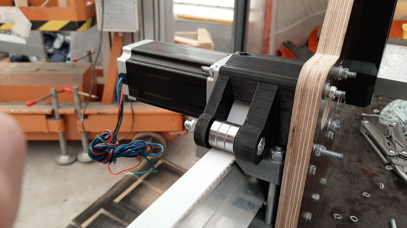

Вопросы:
Как решить проблему нагрева шаговиков? они на печатных основаниях (pet-g пластик ) которые могут выдержать максимум градусов 80, дальше начнет деформироваться, особено под воздействием нагрузки...
Снизил ток пока до 2.4 А (номинал 3), вроде меньше греется

На шаговики можно приклеить радиаторы дополнительные, чтобы увеличить площадь теплоотдачи.
Можно ещё обдув их организовать, дабы интенсивность охлаждения увеличилась.
А так неплохо вполне, но блин портал из двух тонких палочек прям глаз режет.
Хоть фанерой бы его сзади связать...

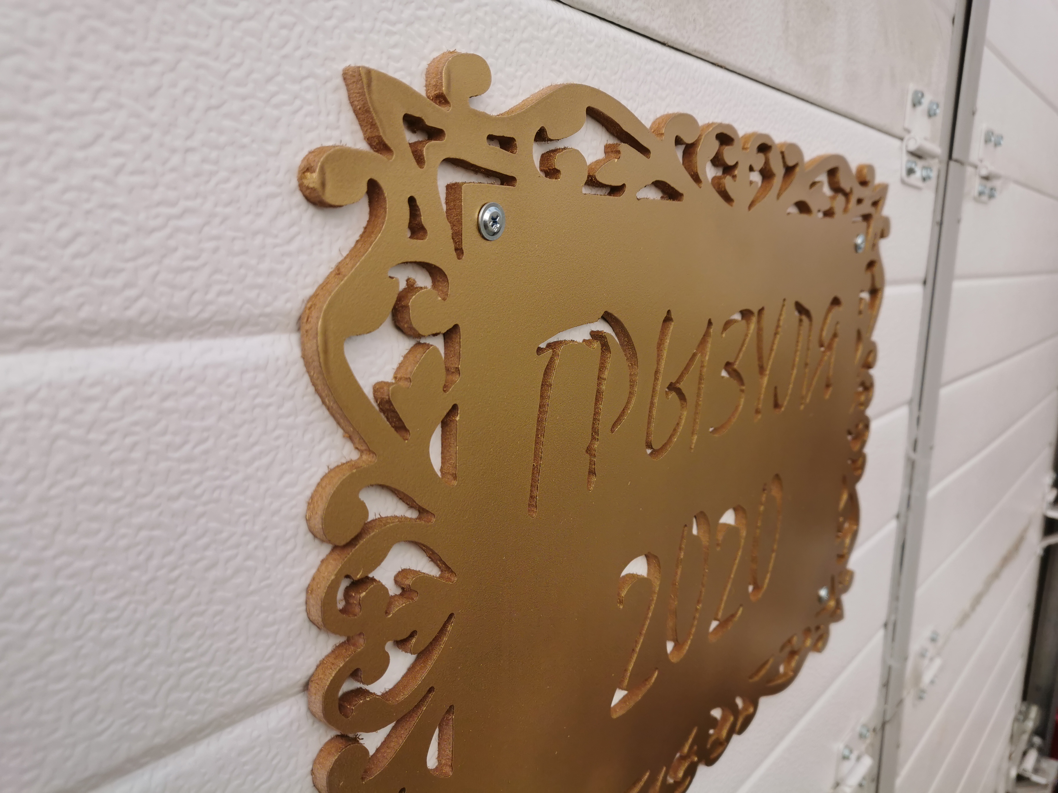

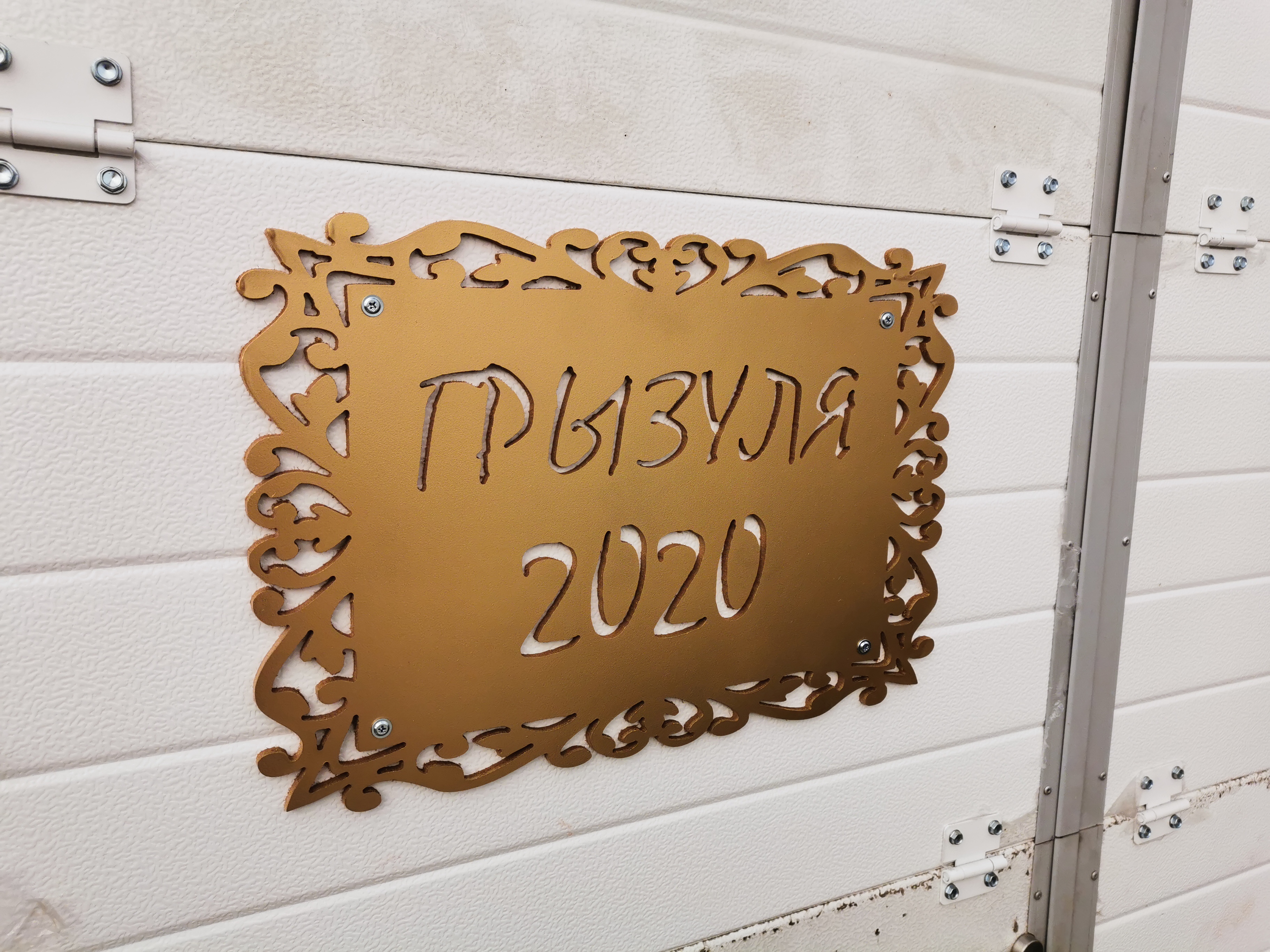

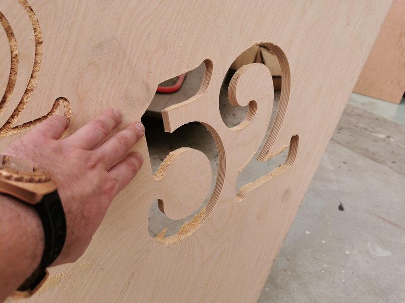

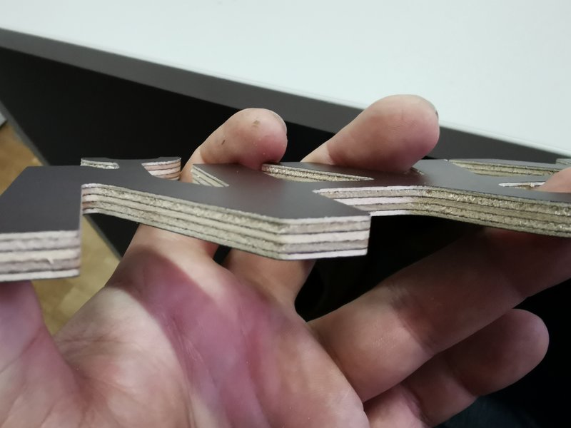

Вчера добыл фрез немножко, сегодня тестил различные режимы реза
В принципе ожидал что будет СИЛЬНО хуже
18тую фанеру берет вполне прилично- фреза 3,175, скорость 35, заглубление за проход 5
Вот такие циферки (52 на фото внизу ) - 4 минуты резались
Ламинированную также без проблем. По дсп - ему явно труднее чем по фанере...
Главное чтоб он не начал саморазбираться в процессе эксплуатации - уже открутились и выпали затычки масленок на линейных подшипниках оси Z :mrgreen:
А фанеропоклонники в своих фанерных фрезерах вообще саморезами всё крепят и ничего не откручивается :)
Шпинделя вообще достаточно за глаза кстати, хоть и простенькая китайская воздушка ватт на 500 (на али было написано 800, но скорее всего врут)
Вощем если коротко - "МОЯ ДОВОЛЬНА" :mrgreen:

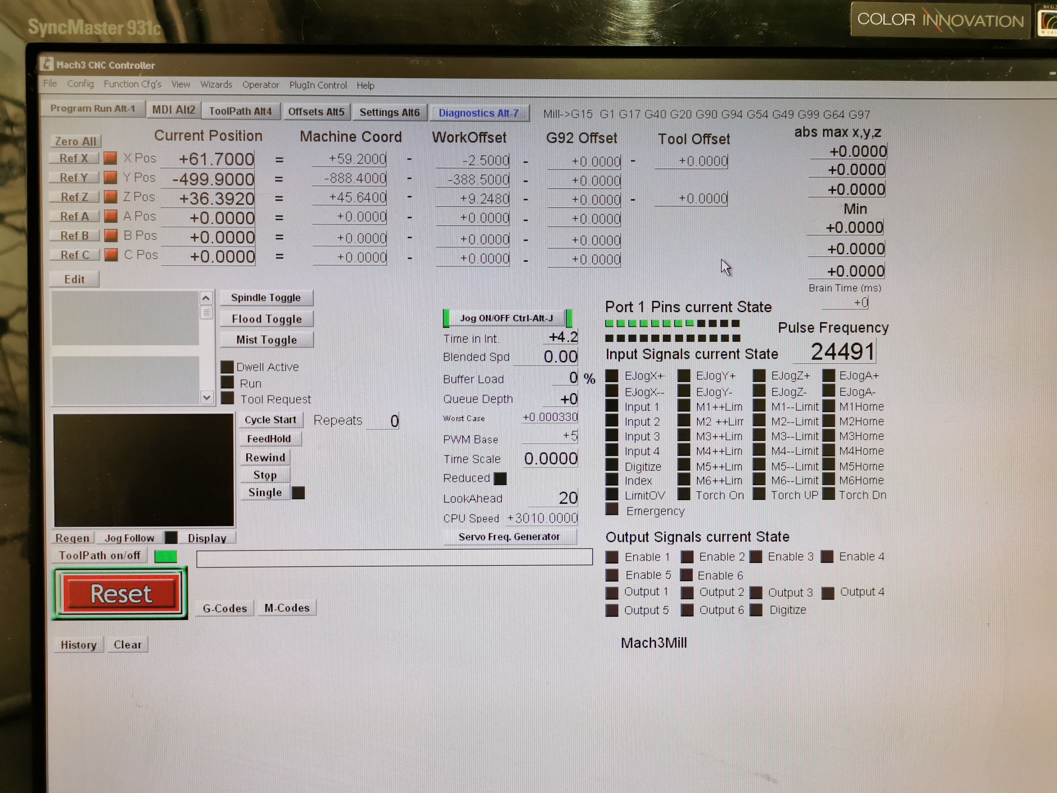

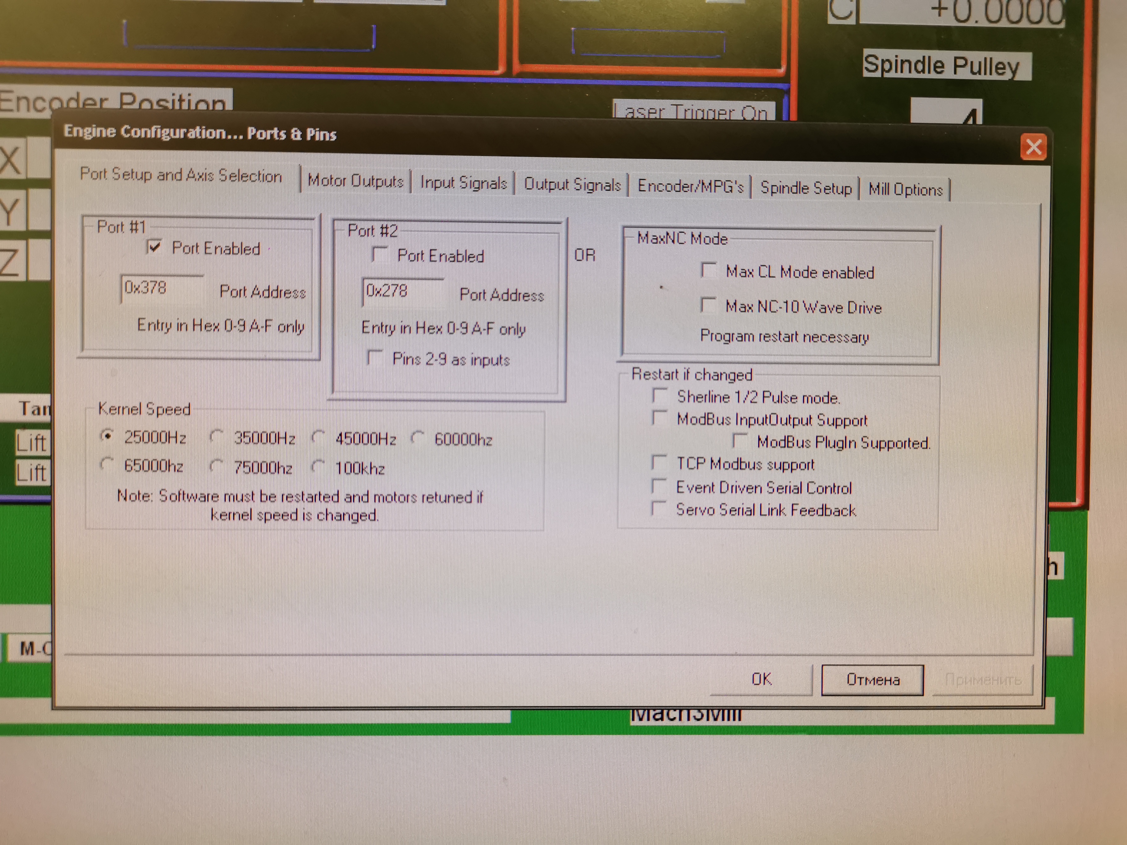

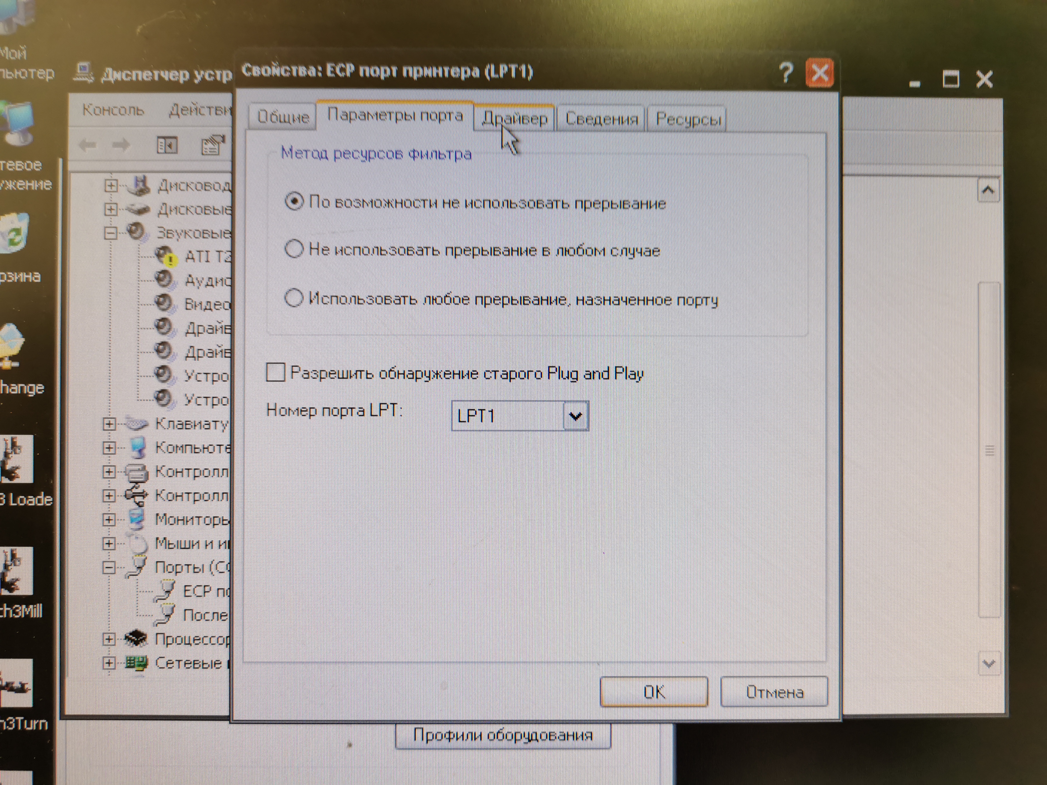

Ребята, хелп !
такая проблемка - созрел поставить концевики и кнопку аварийной остановки . А плата (или программа) вообще не видит сигналов с пинов 10-15, со всей колодки этой. В настройках вроде всё верно поставил, как в ютьбах посмотрел. Соединял просто кусочком провода колодку GND с пинами 10-15 - ноль эффекта. Такое ощущение что где-то какой-то глобальный выключатель выключен... или погорела вся входная часть платы...

Порт LPT в каком режиме работает?
Zur
Сообщения: 49
Зарегистрирован: 02 мар 2018, 15:54
Репутация: 8
Re: Станок на направляющих из квадратной трубы, поле 1500х1500мм
Сообщение Zur »
nevkon писал(а): ↑25 авг 2020, 11:24 Порт LPT в каком режиме работает?
А где посмотреть? Тоесть может такое быть что он только на передачу? Станок то пилит...
спасибо, примерно понял куда копать, сейчас посмотрю

Мастер настройки видит сигнал на портах которые строите?
Как вариант:
Возможно какой-то очень сильно удешевленный кабель. Не все пины задействованы. Прозвоните его тестером.

Udjin писал(а): ↑25 авг 2020, 11:58 Мастер настройки видит сигнал на портах которые строите?
Не видит
По настройкам портов полазил - вроде всё хорошо
Про кабель тоже подумал - он шол в комплекте с платой... поищу другой

На фото не вся плата, самого интересного не видно - есть ли 12v питание?
На фото настроек - e stop работает?
Остальное какбы выключено.

Попробуй измерить напряжение на этих пинах относительно земли (прямо на разъеме LPT) Если кабель нормальный и конфигурация правильная, там должно быть 4-5 В. И при замыкании их на землю на вкладке МАЧ состояние порта должно меняться. Если все Ок, смотри плату сопряжения.

Enot_1 писал(а): ↑ На фото не вся плата, самого интересного не видно - есть ли 12v питание?
Нету, от юсб питается от компа.
Про 12 вольт это мысль...

ДААА , заработало ! 12 вольт она хотела. Загорелся еще один диодик , у этой самой колодки, и всё пошло...
Тото я думал - нафига ей 12 вольт, и так всё отлично же... :)

Окультурил рабочее место, теперь всё красиво... тока бп на 12в еще както надо в щит впихнуть. Драйвера у меня на 48 пашут...
На очереди стружкоотсос ... вот сделаю.... и можно начинать переход на sbr :)
