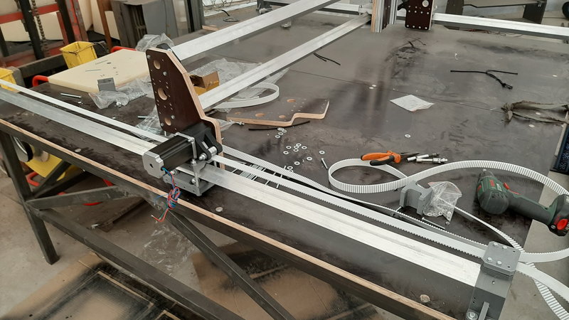

Габариты 1800х1800, рабочее поле 1500х1500мм
Направляющие - труба аллюминиевая 40х40х3. Каретки - 3д печатные, на 8ми подшипниках. Проставки под движки тоже печатные, да и почти всё.
Привод х и y - ремень 20мм, Ось Z только на швп и валах с алика
Шпиндель пока сувенирный, как и всё тут собственно, 500 ватт воздушка
Движки нема 23, 112мм, 3 ампера
Драйвера DM542
Обрабатываемые материалы:
Пока - воздух пилю - фрезы и цанги отсутствуют :)
Планирую изредка кроить фанеру 18, просто чтоб не лобзиком ее пилить. Раза 2 в неделю...
Понимаю что на черепашей скорости и подача по z максимиу 2-3мм за проход... но мне и не надо быстро...
Чертежи, фото, видео станка:
Идеи подсмотрены в инете, но большая часть деталей спроектирована с нуля.

Вопросы:
Как решить проблему нагрева шаговиков? они на печатных основаниях (pet-g пластик ) которые могут выдержать максимум градусов 80, дальше начнет деформироваться, особено под воздействием нагрузки...
Снизил ток пока до 2.4 А (номинал 3), вроде меньше греется

Вместо шпинделя - лазер. На ремнях можно метров 20 в минуту выжать. И гравировать что-то.
О шпинделе не стоит думать.
Umnik
Сообщения: 2344
Репутация: 2153
Настоящее имя: Георгий
Откуда: Калуга
Re: Станок на направляющих из квадратной трубы, поле 1500х15
Сообщение Umnik »
На шаговики можно приклеить радиаторы дополнительные, чтобы увеличить площадь теплоотдачи.
Можно ещё обдув их организовать, дабы интенсивность охлаждения увеличилась.
А так неплохо вполне, но блин портал из двух тонких палочек прям глаз режет.
Хоть фанерой бы его сзади связать...
