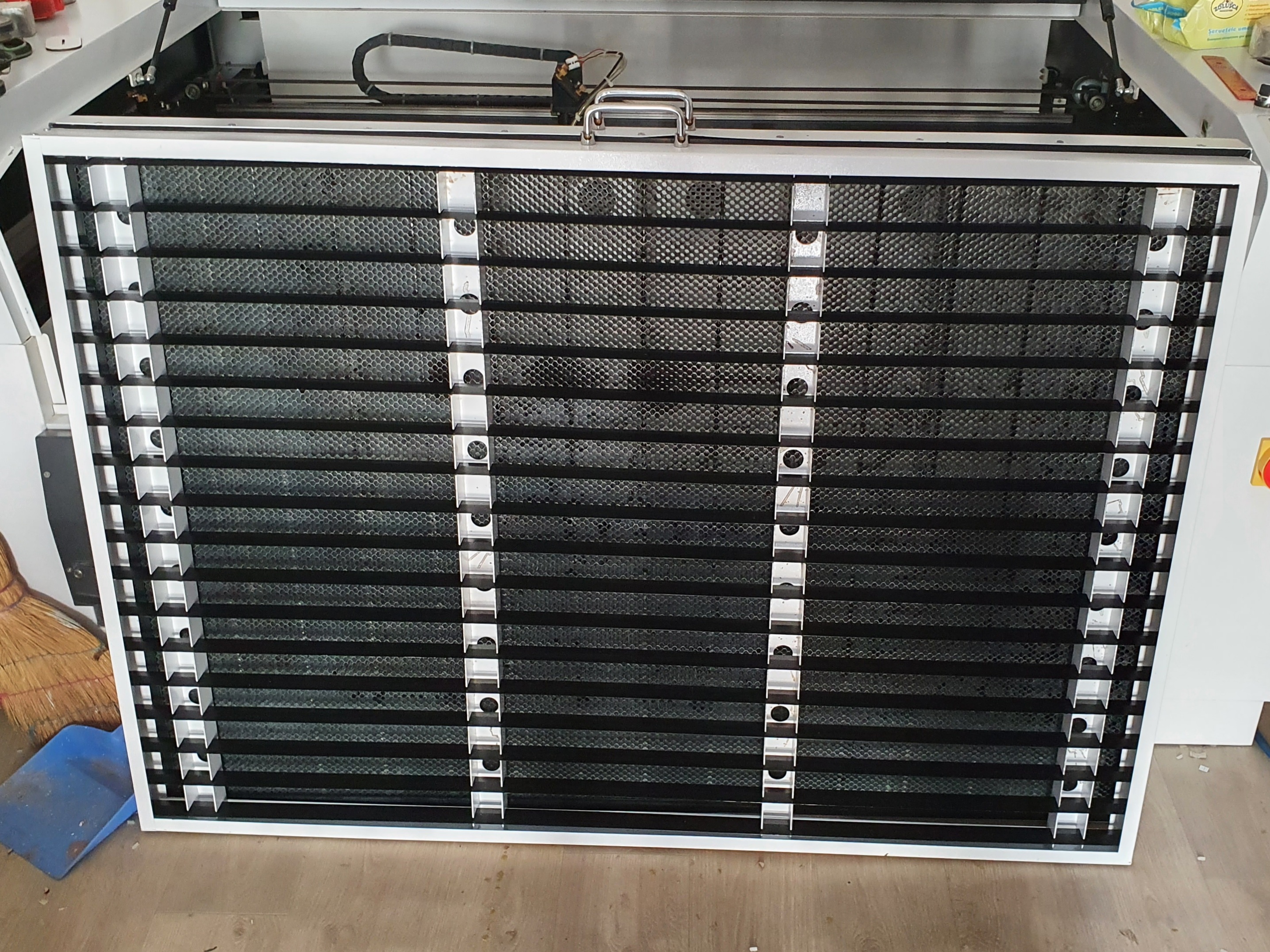

На счет ламелевого стола, у меня такой имеется, пользуюсь, но есть две проблемы:
1. Мелкие детали проваливаются. (Ладно, это не так страшно)
2. Вырезанные детали поднимаются и сопло их задевает, что приводит к порче заготовки или листа... (А это уже на много хуже)

Ламелевый стол мне приехал вместе со станком.
Он не удобный по 3 причинам:
1. Ламели расположены горизонтально, а не вертикально.
2. Расстояние между ламелями - достаточно большое.
- Я не замерял, но завтра сделаю замеры и скину фотки.
3. Для усиления ламель, чтобы они не провисали, китайцы сделали вертикальные стальные перемычки. Это не удобно, так как луч от них отражается.
P.S. Предполагаю, что как вариант заказывать новый ламелевый стол. Вот как вариант я нашел на али-экспресс, но дорогавато + доставка будет еще 2 цены...

не понял где у вас ламели горизонтально сделаны??
вообще бред какой-то на СО2 лазерах.. На волоконниках все давно придумано. Сделайте свои ламели, свои опоры под них из толстого листа чтобы выдерживал нужный вам вес/длину. Не вижу проблемы самому это нарисовать и вырезать лазером из стали..
Пустите ламели через 30-50мм (пусть детали падают, это удобнее), из 0.5 или 0.8 листа. Вес вашей фанеры они выдержат, если выдержит каркас. Высоту зубца можно взять 50 мм относительно опоры. Отражать может и будет, но не так сильно и не так близко чтобы поджигало обратную сторону. Класть будет сложно - да.. Можно замять зубцы если двигать лист по ламелям. Ну идеального стола не будет.
А эти ваши иголки, да и так часто - я не понимаю смысла.
Мы при резке мелких деталей снимаем часть ламелей - чтобы деталь гарантированно падала и не вставала раком мешая резке. Под крупные наоборот кладем все. Шайбы очень плохо вешаются на зубья, в итоге стараемся оставлять через 0.5м. При массе листа в 100-150 кг. Когда резали полосы (заготовки под хомуты) - режем их располагая между ламелями - так они тупо выпадают вниз. Вот и вся сложность..

ex71 писал(а):не понял где у вас ламели горизонтально сделаны??
Добрый день.
Спасибо, что принимаете участие в дискуссии.
Имелось ввиду, что горизонтально установлены ламели - по оси X. (Картинка: 001.jpg)
- В интернете как правило ламели идут вертикально столу - по оси Y.
У меня внешние размеры стола: 1300 x 900 мм.
Рабочее поле: 1250 x 850 мм.
1) Ламелевый стол:
1. H = 30 мм. (Высота ламели)
2. L1 = 43.42 мм. (Это расстояние между основанием ламелей)
3. L2 = 49.74 мм. (Это расстояние между остриями ламелей)

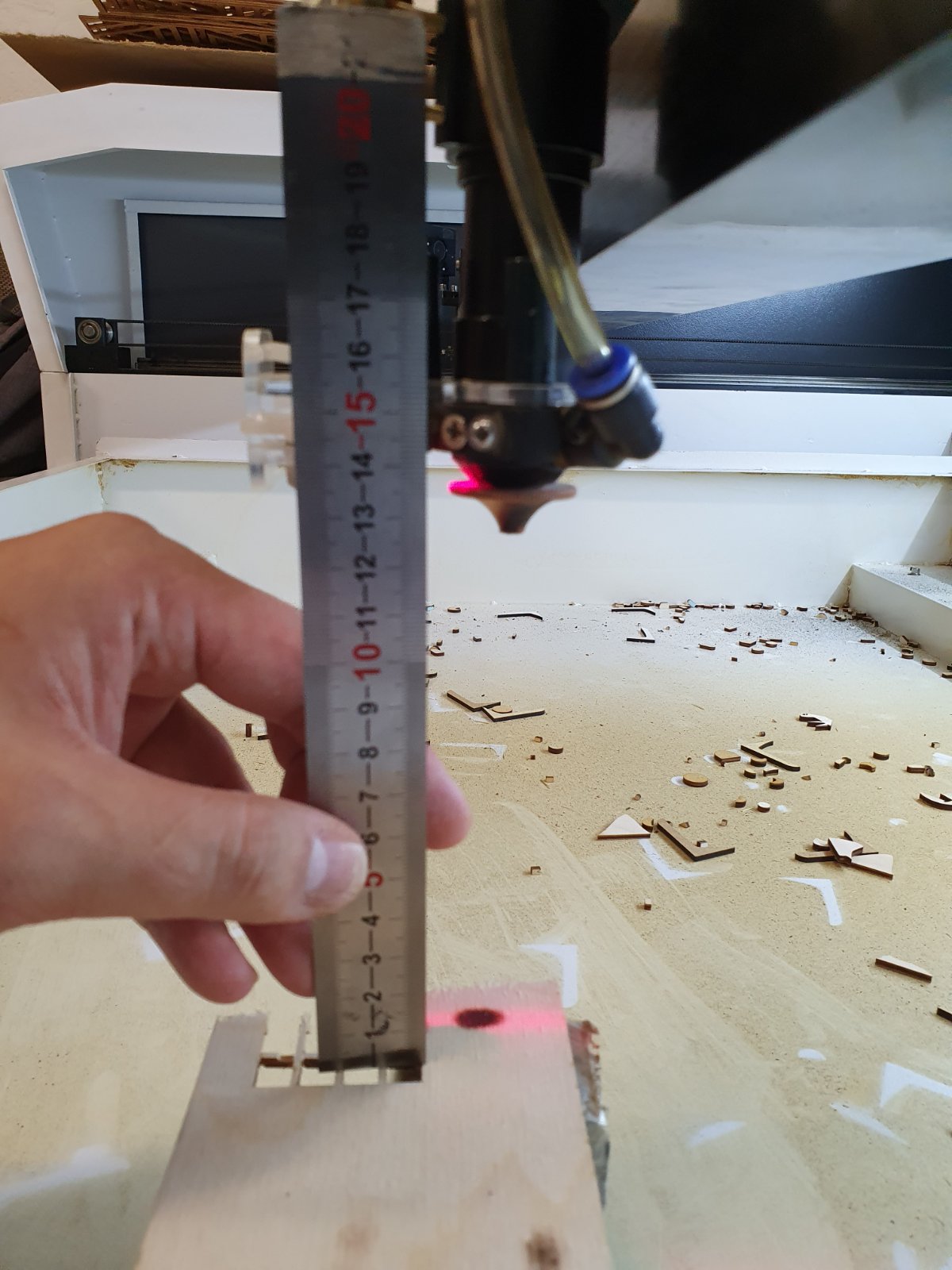

2) На счет сетки снизу ламелевого стола. После ваших предложений ex71 и Alex_kh, я сделал только что тесты на размещение фанеры снизу и её подгорания на разном расстоянии.
- Труба у меня 100W, тест делал на 66% мощности, так как выше не поднимаю, чтобы не убивать трубку.
Результаты:
1. 20.2 мм от сопла - слабый нагар, но он виден.
2. 16.0 мм от сопла - сильный нагар(пятно).
3. 12.6 мм от сопла - очень сильный нагар.
P.S. -> Видимо в моем случае, с сеткой не получится, так как у меня корыто и ниже опуститься я не могу, но даже на самом низу, все равно есть слабый нагар.

MuForum писал(а):P.S. -> Видимо в моем случае, с сеткой не получится, так как у меня корыто и ниже опуститься я не могу, но даже на самом низу, все равно есть слабый нагар.
Значит надо выкинуть корыто. В чем проблема то? Я понимаю у вас был бы станок на гарантии в течении 2 лет, при стоимости 7.5 миллионов, из которых источник стоит 5 лямов. И если с источником что-то случится - сейчас дешевле купить новый станок (4.6млн).
Вопрос заработка со станка, или экономии средств? Вырезается лишнее, устанавливается так как надо чтобы получить нормальный заказ, от которого зависит окупаемость станка. Радикально? нет, если это поможет не сдохнуть с голода.
Здравствуйте.
Проблемы с вырезанием дна у корыта болгаркой - нет, это дело 5 минут.
Система вытяжки(отсоса) нагара в данном станке реализовано таким образом, что оно вытягивает в "зад" корыта через вентиляционные отверстия (6 штук) диаметров в 60 мм.
- Предполагаю, что корыта было сделано для того, чтобы лучше вытягивало нагар.
- Если вырежу дно у корыта, боюсь что это существенно ослабит вытяжку... (Это мое предположение)
IMG-5bd137f00ab4587d5d069100c253a721-V.jpg (3490 просмотров) <a class='original' href='./download/file.php?id=185217&mode=view' target=_blank>Загрузить оригинал (5.92 МБ)</a>
