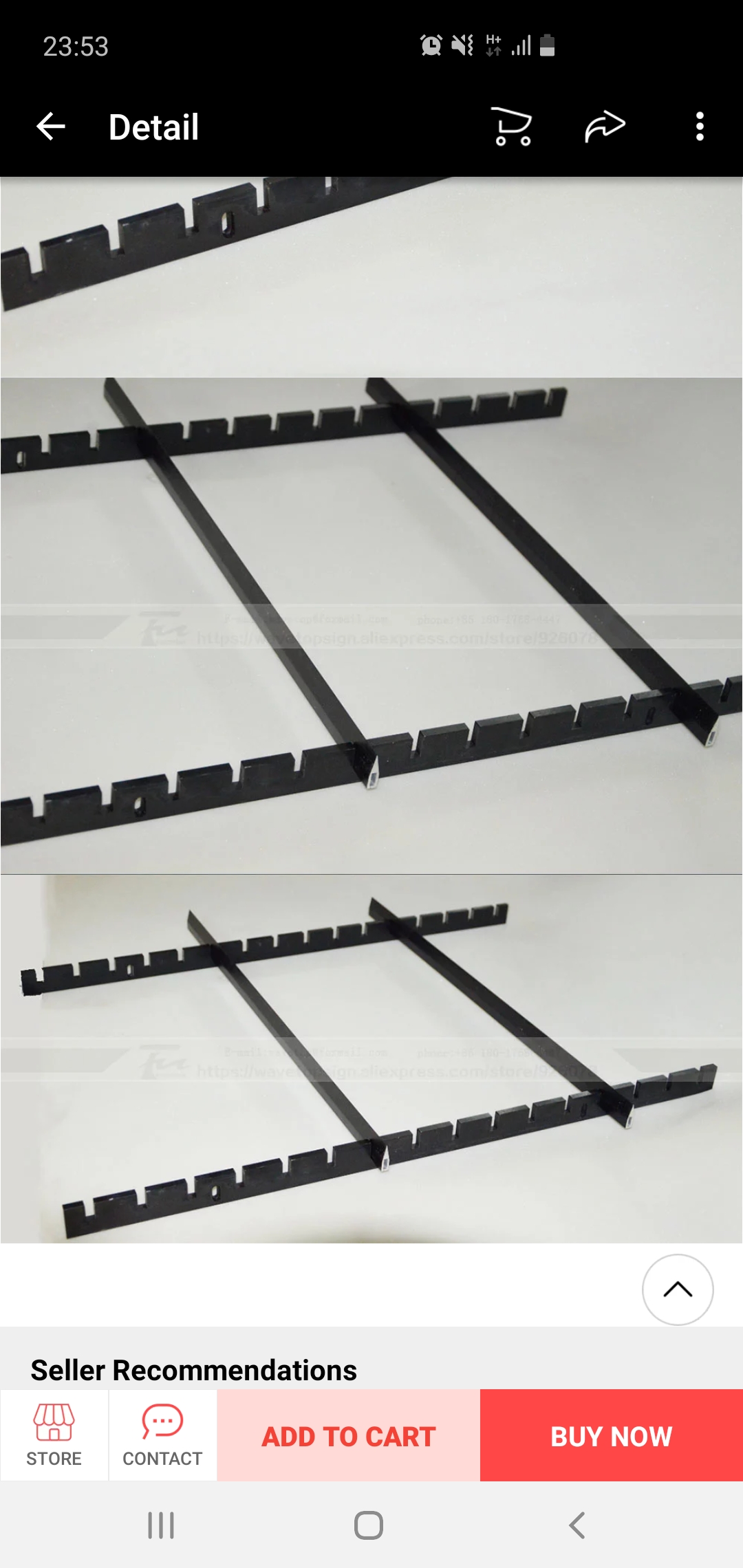

Большое спасибо Александр. (Я тут новенький)
Ламелевый стол мне приехал вместе со станком.
Он не удобный по 3 причинам:
1. Ламели расположены горизонтально, а не вертикально.
2. Расстояние между ламелями - достаточно большое.
- Я не замерял, но завтра сделаю замеры и скину фотки.
3. Для усиления ламель, чтобы они не провисали, китайцы сделали вертикальные стальные перемычки. Это не удобно, так как луч от них отражается.
P.S. Предполагаю, что как вариант заказывать новый ламелевый стол. Вот как вариант я нашел на али-экспресс, но дорогавато + доставка будет еще 2 цены...
https://a.aliexpress.com/_msV32Kn
20200819_234040.jpg (3578 просмотров) <a class='original' href='./download/file.php?id=185170&sid=c316970b539464e177ef0b338c21b7dd&mode=view' target=_blank>Загрузить оригинал (1.69 МБ)</a>
IMG-a6067cece8a1a9c0d670209033657e2c-V.jpg (3578 просмотров) <a class='original' href='./download/file.php?id=185171&sid=c316970b539464e177ef0b338c21b7dd&mode=view' target=_blank>Загрузить оригинал (6.06 МБ)</a>
Screenshot_20200819-235315_AliExpress.jpg (3578 просмотров) <a class='original' href='./download/file.php?id=185172&sid=c316970b539464e177ef0b338c21b7dd&mode=view' target=_blank>Загрузить оригинал (519.67 КБ)</a>
Чтобы правильно задать вопрос, нужно знать большую часть ответа. (Р.Шекли)

не понял где у вас ламели горизонтально сделаны??
вообще бред какой-то на СО2 лазерах.. На волоконниках все давно придумано. Сделайте свои ламели, свои опоры под них из толстого листа чтобы выдерживал нужный вам вес/длину. Не вижу проблемы самому это нарисовать и вырезать лазером из стали..
Пустите ламели через 30-50мм (пусть детали падают, это удобнее), из 0.5 или 0.8 листа. Вес вашей фанеры они выдержат, если выдержит каркас. Высоту зубца можно взять 50 мм относительно опоры. Отражать может и будет, но не так сильно и не так близко чтобы поджигало обратную сторону. Класть будет сложно - да.. Можно замять зубцы если двигать лист по ламелям. Ну идеального стола не будет.
А эти ваши иголки, да и так часто - я не понимаю смысла.
Мы при резке мелких деталей снимаем часть ламелей - чтобы деталь гарантированно падала и не вставала раком мешая резке. Под крупные наоборот кладем все. Шайбы очень плохо вешаются на зубья, в итоге стараемся оставлять через 0.5м. При массе листа в 100-150 кг. Когда резали полосы (заготовки под хомуты) - режем их располагая между ламелями - так они тупо выпадают вниз. Вот и вся сложность..

Добрый день.
Спасибо, что принимаете участие в дискуссии.
Имелось ввиду, что горизонтально установлены ламели - по оси X. (Картинка: 001.jpg)
- В интернете как правило ламели идут вертикально столу - по оси Y.
У меня внешние размеры стола: 1300 x 900 мм.
Рабочее поле: 1250 x 850 мм.
1) Ламелевый стол:
1. H = 30 мм. (Высота ламели)
2. L1 = 43.42 мм. (Это расстояние между основанием ламелей)
3. L2 = 49.74 мм. (Это расстояние между остриями ламелей)
