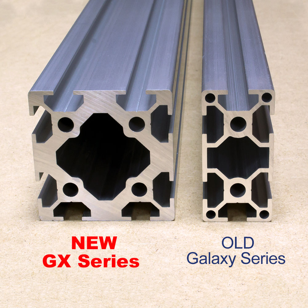

Samodelkin 88 писал(а):P.S. Там похоже не 60х60 , а вообще 60х30 профиль
Был видимо.. новый вариант радует.
cnc_router_HD_gantry_lrg.jpg (5201 просмотр) <a class='original' href='./download/file.php?id=184205&mode=view' target=_blank>Загрузить оригинал (169.11 КБ)</a>
